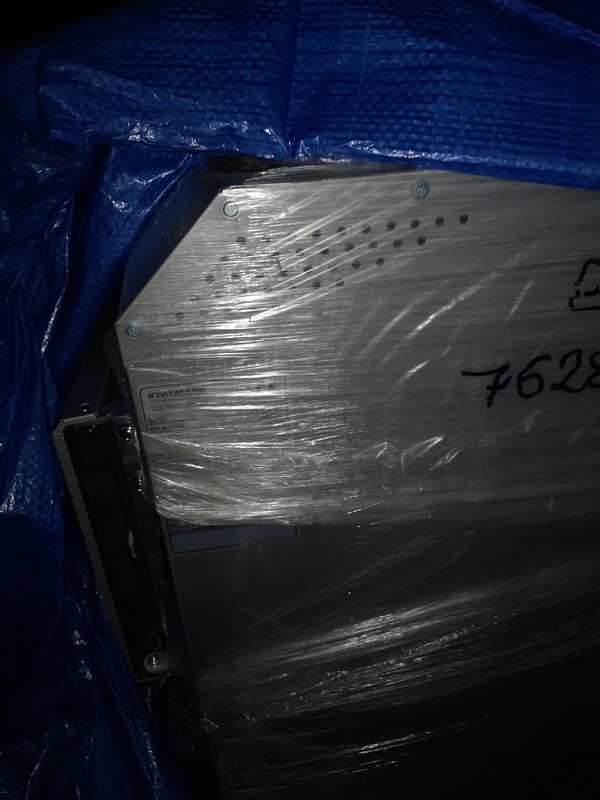

Witam. Kociołek dotarł do mnie.(21kw) Widzę że prócz nowego sterownika st 81-0 to dodatkowo zrobili po kilkanaście otworków u góry po obu stronach kotła (chyba dodatkowo do powietrza powietrza pierwotnego)?? 🤔 . Dodatkowo mam pytanie bo bufor będzie 1000l ale bez fabrycznej izolacji. Jak, czym go najlepiej zaizolować?
Kociołek jeszcze w stretchu . Po obu stronach kotła są takie same otworki IMG_20230226_191305.thumb.jpg.c63591bf977b564309318e37c4d700b5.jpg
Ale to w obudowie zewnętrznej,to raczej nigdzie nie prowadzi , może wentylacja sterownika
Możliwe. Wiem że we wcześniej wersji takich otworków nie było. Być może nowy sterownik się bardziej grzeje? 🤔 😉 😁
Tak właśnie myślę,trzeba by tam zajrzeć dokładnie co tam widać czy gdzieś prowadzi
Raczej wenetylacja sterownika, wiekszy jest i troche więcej oferuje.
