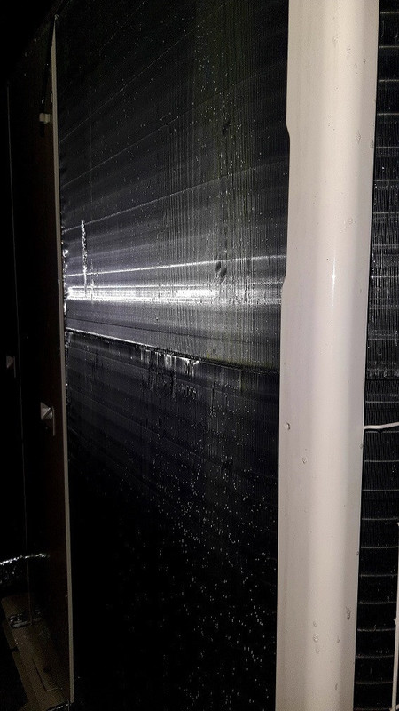

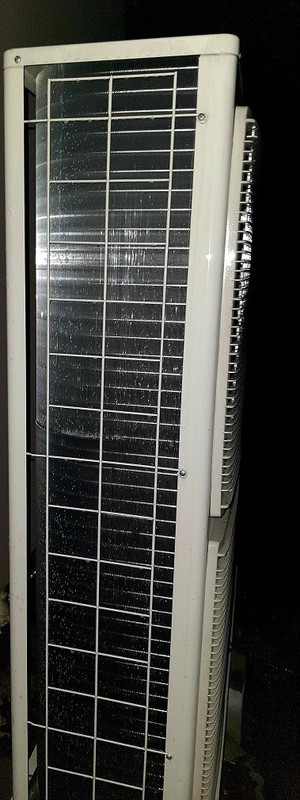

7 godzin temu, der napisał:
Pojawiło się zero za oknem i jak czytam na fejsbukowej grupie pompiarzy o problemach defrostowych to sam mocno stygnę.
Witam.
A tak żartem zapytam... czy to ci fejsdupkowi pompiarze stoją z czajnikiem gorącej wody i polewają aby rozmarzło??? ... lepiej tam nie zaglądaj bo... jeszcze wrócisz do kopciucha 🙂
Defrost jest częścią cyklu pracy pompy i w żaden sposób nie wymaga ingerencji użytkownika.... co innego jak pompa będzie dobrana za mała jak to jest teraz bardzo modne to po skończonym defroście zanim się dobrze rozkręci bo musi pracować na wysokich parametrach znów musi robić defrost.... ot cała tajemnica. Jak jest dobrze dobrana i pompa posiada duży wymiennik będzie się rzadko rozmrażać albo prawie wcale. U mnie wczoraj przez całą dobę 5razy a dzisiejszej doby tylko 2razy w nocy, czas trwania 4-6 minut. Jak temperatura spadnie poniżej -2/-3 stopni wtedy rozmrażanie 1-2 razy na dobę.... albo przez kilka dni wcale się nie uruchomi, wszystko zależy od wilgotności powietrza i punktu rosy. Z moich własnych obserwacji zaszronienie występuje między +1,5/-2 stopnia, w tej chwili jest +2 stopnie i wymiennik jest czyściutki.
Miłego wieczoru. Pozdrawiam. YARO
