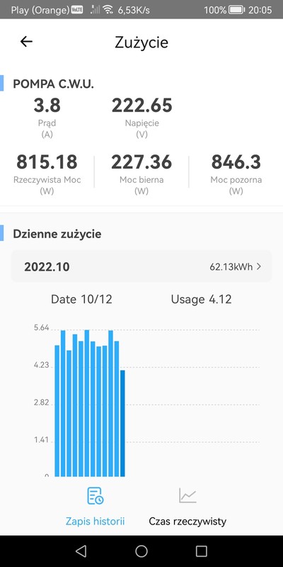

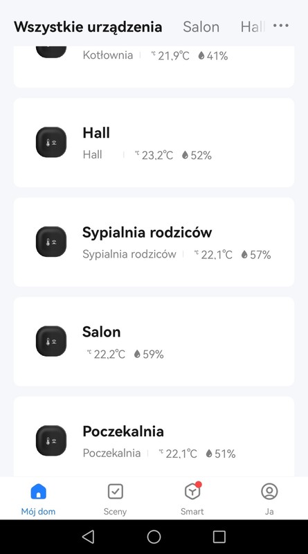

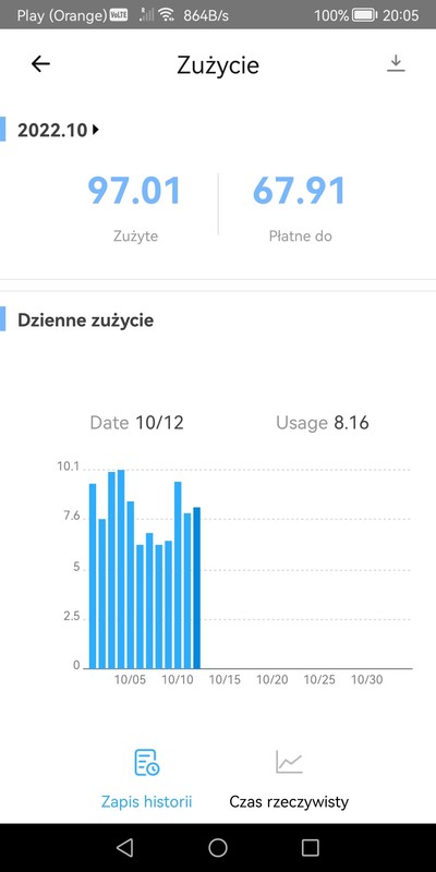

Piec stoi, opału mam połowę zasobnika. Tyle zostało po poprzednim sezonie. Zeszły rok pociągnąłem na Karliku. Zakupy jeszcze na luzie, o siódmej przy porannej herbacie. Gdy zobaczyłem co zaczyna się dziać od stycznia, zrezygnowałem i zdecydowałem, że to najwyższy czas na zmiany, bo będzie tylko gorzej. Jeszcze w lutym jedna tona pułkownika i to było na tyle.
W maju zrobiłem sobie pompę ciepła z nowego klimatyzatora. Koszt całkowity 6500zł za cały osprzęt hydrauliczny, wymiennik, jednostkę i elementy do sterowania. Wszystko "temi rencami". Zajęło mi to w sumie 8 popołudnio-wieczorów.
Kolejna montowana u matki to już tylko 4. Koszt ten sam.
W tym zdalne sterowanie, nadzór zużycia prądu, podgląd w temperatury wybranych pomieszczeń. Wpięte równolegle w układ kotłów. Wszystko na ogólnodostępnych elementach, bez udziwnień. Tak wiem, tuya czy sonoff to ZUO ! Może i jest, ale działa.
Da się jeszcze tanio zrobić coś do ogrzania domu, bez udziału w tym węglowo peletowym pier..lcu.
Tak, wiem, nie mam żadnej gwarancji. Jednak klimatyzator to zaledwie nieco ponad połowa tej kwoty. A wszystko na raz się nie popsuje. Przy obecnych cenach węgla vs ceny nowych pomp ciepła mogę go wymieniać i co rok. A i tak będę do przodu. W co wątpię że nastąpi.
U siebie w razie W mam jeszcze klimatyzatory. Wbrew temu co mówi wielu, wcale nie jest tak komfortowo. Ogrzewanie wodne jest o niebo przyjemniejsze. A u matki leży półtora tony poworkowanego zapasu.
Póki co aura nas rozpieszcza. Ogrzewam oba domy od 14 września. Zużycie dobowe na C.O. grzejąc 200 metrów do 22 stopni nie przekracza 10kWh (średnio 9). Tam mniej, ale i metraż do ogrzania mniejszy. No i tam grzeję taryfowo.Tak długo jak się da i wystarczy. Pomimo chłodnych poranków (dziś u nas było +2). Razem z pompą do C.W.U zużywam na dobę  do 15kWh. Rok temu o tej porze było to 10-12kg ekogroszku. Wtedy wyszło by na to samo (nie było sensu włączać pompy CWU). Po najnowszemu, to jest prąd po ~1,30 (w przyszłym roku) vs ekogroszek po 3400 (na tańszy nie liczę, droższego nikomu nie życzę) to nadal prawie 2:1, dla tych którzy nie produkują własnej energii.
Ja produkuję, ale celowo nie wspominałem o tym, by pokazać, że nawet bez PV  da się tanio mieć i oszczędnie eksploatować coś co jest jakąś alternatywą.
Poniżej zużycie w tym miesiącu na CWU i CO oraz temperatury kilku pomieszczeń

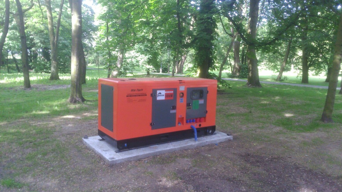

A czy ja tak napisałem ? To był tylko przykład, że nawet ludzie którzy mają kasę zaczynają patrzeć na koszty utrzymania swoich posiadłości. Są też tacy, co na to wszystko co dziejesię w tej chwili w kraju, są po prostu w kur..... i odcinają się od wszystkiego. Montują PV po 150kWp, do tego wiatraki i magazyny energii za grubą kasę. Daleko nie muszę szukać, bo u znajomego za płotem właśnie taki pan "X" odcina się od Taurona, PGNiG i wody.
O dziwo, wszystko mu działa. W nocy cały teren oświetlony. A w prywatnym lasku postawił sobie UPS.
 Zdjęcie poglądowe, ale coś w tym stylu.image.thumb.jpeg.7e53c126a3da4004f4dbdd2f786491a1.jpeg
