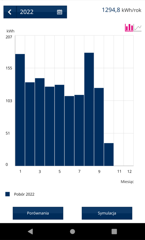

U mnie dzisiaj chodził spisywać licznik. Sprawdzę teraz zuzycie po modernizacjach komputerowych i za dwa miesiące bedę miał jakiś obraz dokładniejszy. Od 2023 czajnik elektryczny out. Za resztę ponad 2000KWh jeśli nie dam rady się zmieścić zapłacę ja i miliony innych kartą mastercard........
