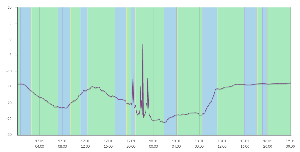

Tu pełna zgoda , ale żeby je przetestować to trzeba je zainstalować na podlasiu i jak przez 3 doby temperatura nad ranem ostatnio spadła  do -28  ,  -30  to w tedy jest prawdziwy test dla PC. Niestety te nowoczesne urządzenia , testu nie przeszły do tego stopnia , że nawet przestały załączać grzałki by się wspomagać.
Nie wierzę żadnemu producentowi tych urządzeń , który wypisuje  nie wiarygodne rzeczy na temat swego produktu.
Prawdziwym laboratorium to jest północno - wschodni rejon naszej ojczyzny , a nie komory chłodnicze gdzie te pompy były testowane.
Nie polecę żadnej pompy ciepła  jako jedynego  źródło ogrzewania domu na podlasiu. Ktoś kto zamierza sobie zainstalować pompę bez drugiego źródła ogrzewania to tak jak by sobie strzelił nie w kolano tylko w łep.
Uprzedzam pytania jakie to pompy oblały test.
Nawet u mnie czujnik temp zewnętrznej zwariował przy - 26 dalej  już tylko przekłamywał i nawet pozwolił sobie na raptowne ocieplenie doszedł do + 2 .
Niestety zmuszony byłem zrezygnować ze sterowania pogodowego mieszaczem.
935931025_OperaZrzutekranu_2021-01-22_071626_www.econet24_com.png.aa2ccf031bd11acc7da187bd93d1472d.png
