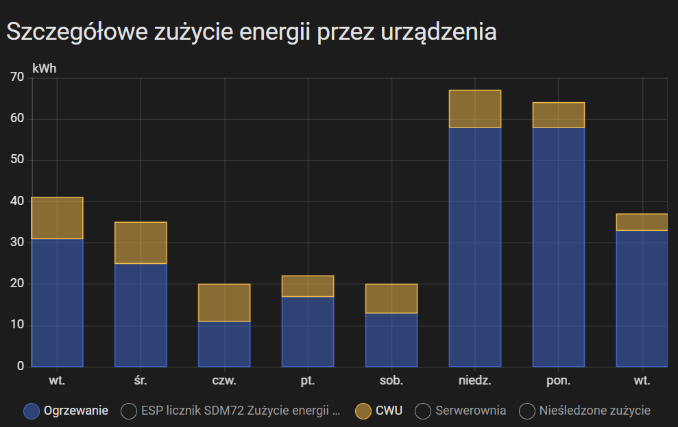

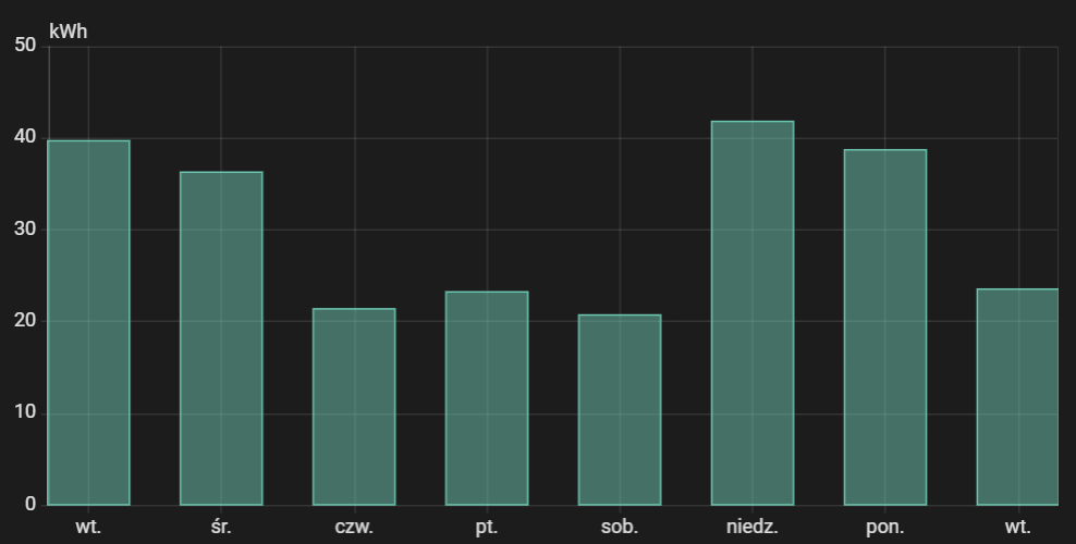

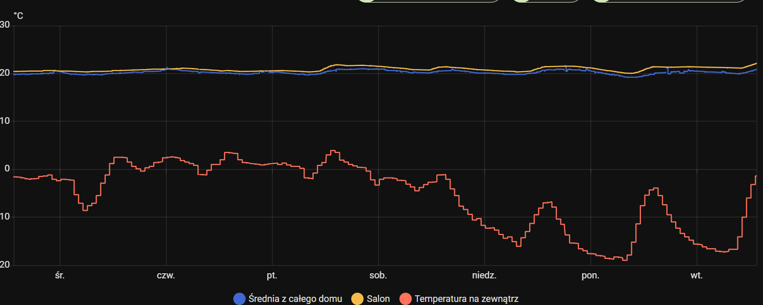

U mnie przy domu podobnie ocieplonym i o zbliżonej powierzchni (~170 m2 + 25m2 nieogrzewany garaż w bryle budynku) i temperaturach jak poniżej:image.thumb.png.043f22965afd256ca15cafe88fa557b9.png
zużycie dobowe energii przez PC wygląda tak:image.png.536890f0b69efa28a83d4c1b43835876.pngTo jest dla CO+CWU z podlicznika, a on niestety nie potrafi rozróżnić tych zużyć. Z API PC wygląda to tak:image.png.e6c42fb6abd5cad791afa61204e894c0.pngI tu jakieś głupoty wychodzą - chyba HA albo PC coś źle zlicza, ale stosunek CO/CWU powinien się zgadzać.

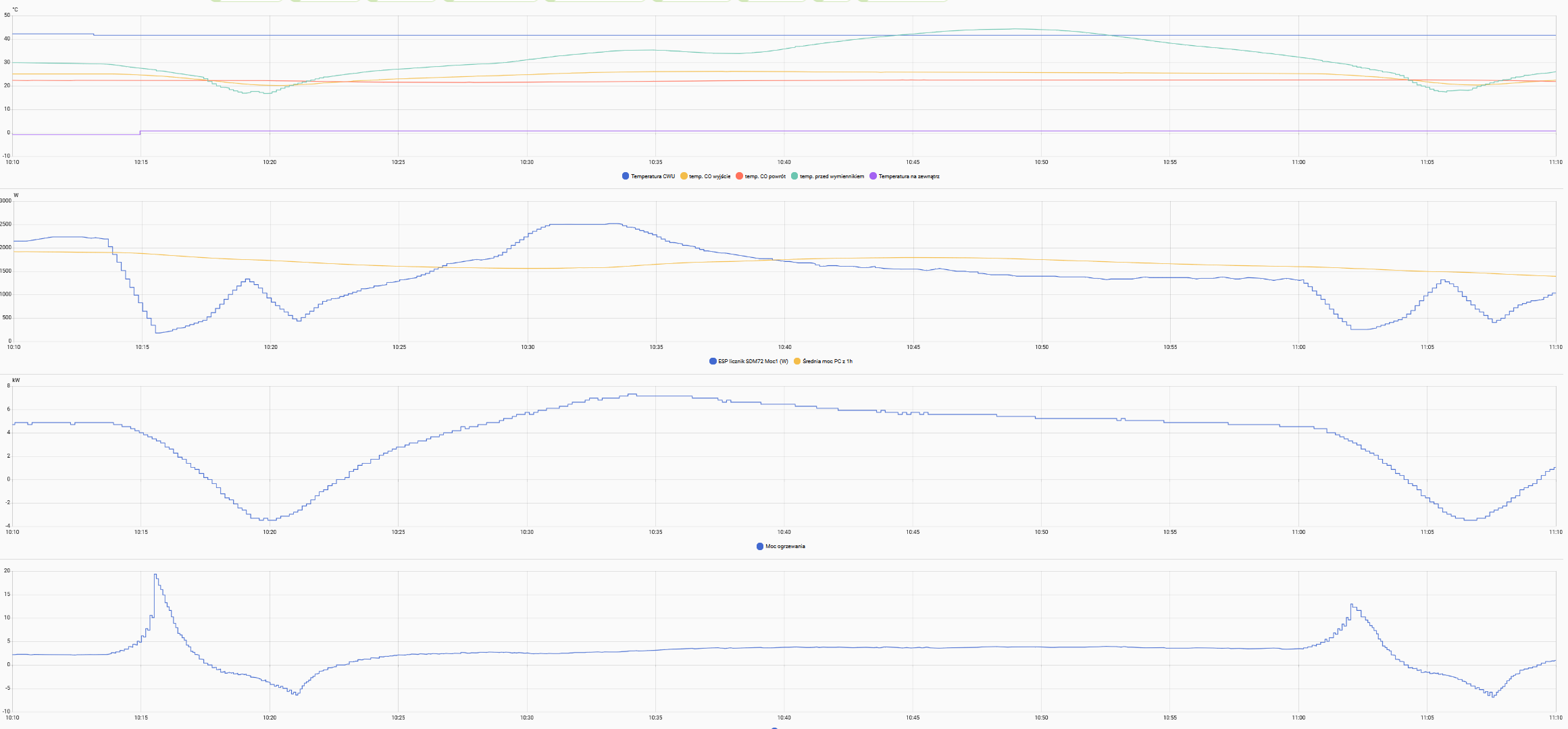

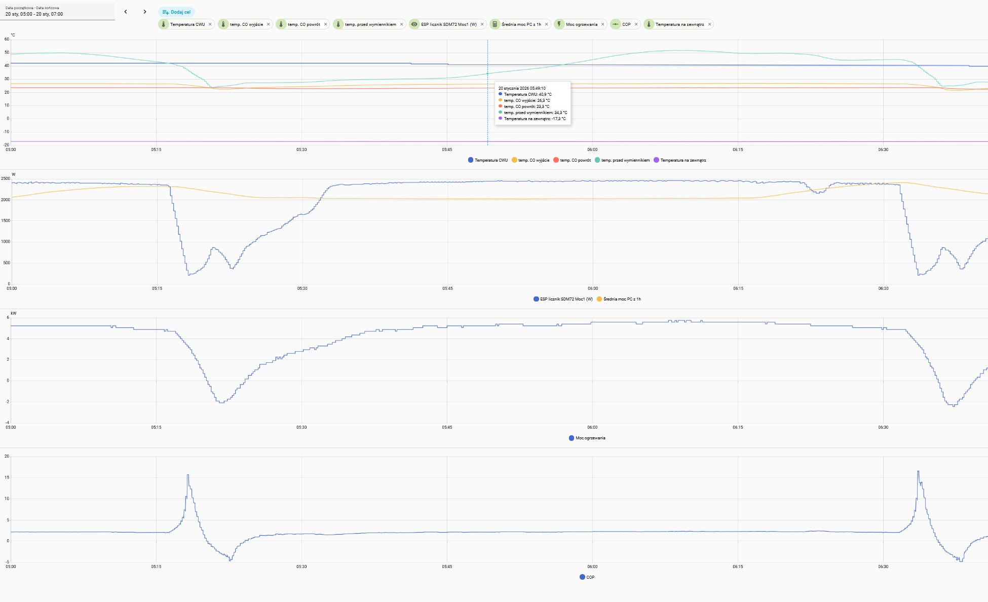

Moja dobrze żarła i została wyłączona. Zimno, -15 a nawet -19 bylo. PC niby działa bez problemu, ale musiał bym podnieść temperaturę w grzejnikach do 45  i COP mizerny się robi - nawet bez grzałek, zużycie prądu ponad 60 kwh. Do końca mrozow wspieram polskie górnictwo zamiast energetyki. Po kilku latach peletu kupiłem ekogroszek - ależ ten węgiel ma moc! Podawanie w dół o 1/3, a i tak grzeje lepiej niż na pelecie.
Nie mam miernika przepływu, ale COP liczony z rotametrów, wydajności pompy obiegowej i różnicy temperatur wychodzi mniej więcej tak:
Powyżej to w okolicy 0 °C
