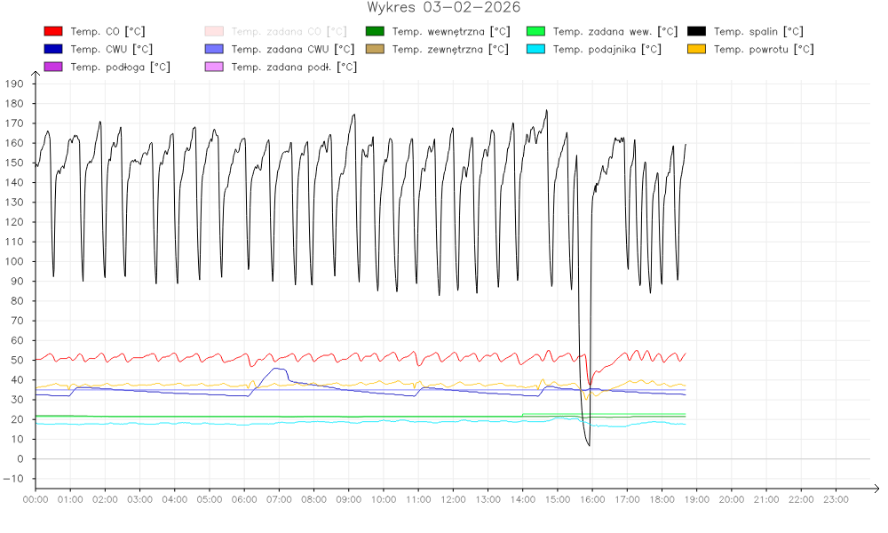

Nie, no to teraz, przesadziłaś 😀😀. Jak nie patrzeć na wykresy, przynajmniej motywacja do pracy jest. Po lewej przed czyszczeniem kotła, po prawej po.
