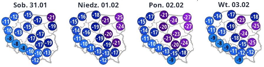

Kufa przecież w tym samym kraju w ciągu jednego dnia u mnie np  było -18 w nocy i -12 przez cały dzień a w tym samym czasie na zachodzie polski było -2 +3
jak można rozmawiać o porównywaniu wyników ogrzewania PC?
