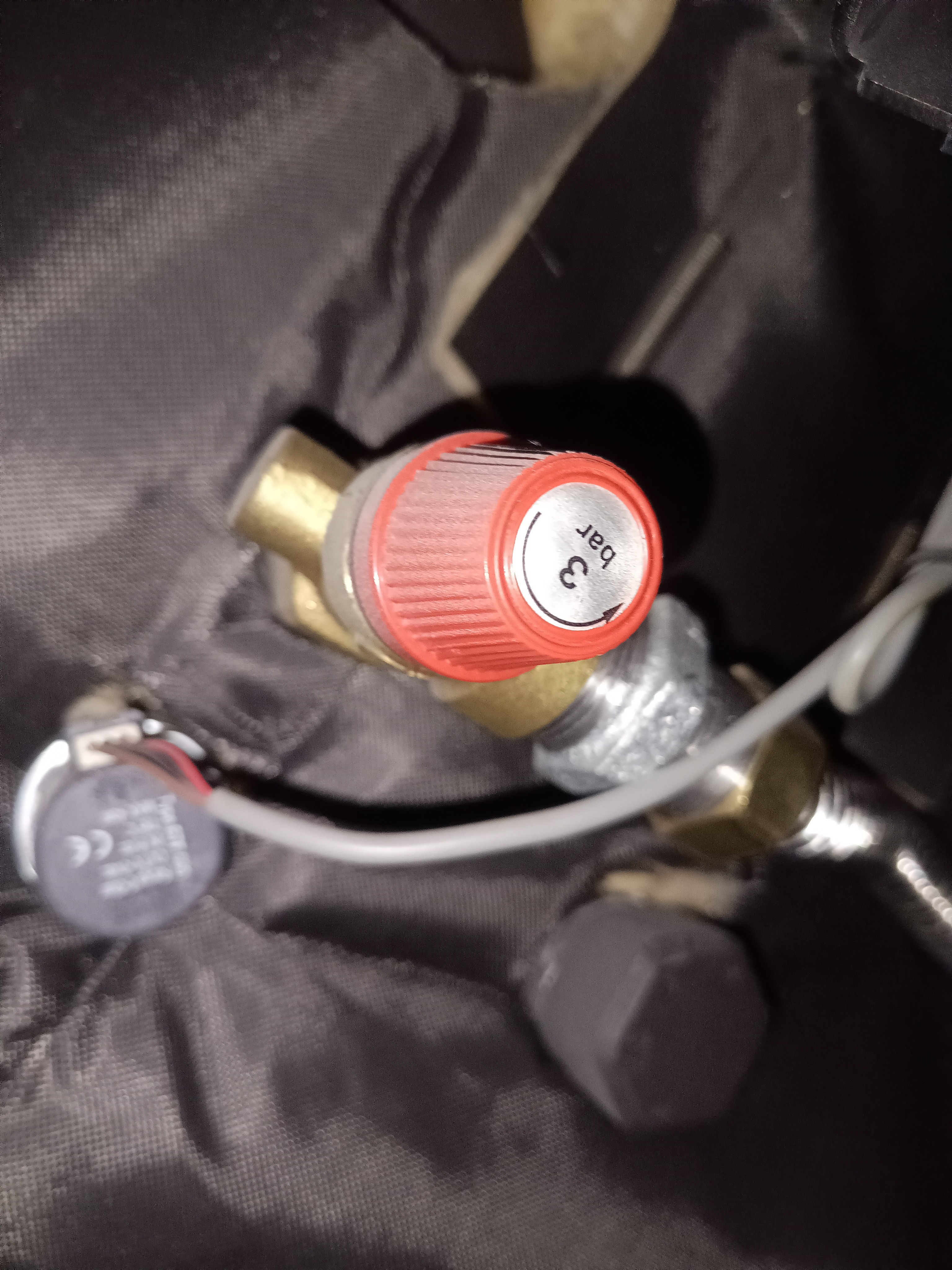

  7. Nie wiem musiałbym sprawdzić tylko aktualnie w sklepie jestem Zawór 3 bar
  8. Rozumiem. Czyli zgrzewane polacze dopiero w rogu jak wchodzą do domu a kotłownia w stal.
  9. Bo myślałem że pompy w piecu rurami metalowymi do ściany i dalej zgrzewanymi stabilizowanymi. Rozumiem że tak nie da rady ? I na zdjęciu jest jeszcze zawór bezpieczeństwa. Nightwatch znajomy kolegi też mówi że robią na zgrzewanych tylko wyjście z pieca do ściany robią z metalowych żeby nie pracowało i przy piecu ze względu na temperaturę to stosują a potem zgrzewane do ściany mocują i niby działa od lat tak robią niby ale też nie mają czasu mi pomóc mają jakieś umowy podpisane... stąd pytam na forum bo kazali kupić zgrzewane stabilizowane rury do tego.
  10. Ok dzięki z góry za pomoc. A czy bez tego zaworu dbv podbiją mi gwarancję kotła? Odpowitrzniki też chciałem założyć w najwyższym punkcie CO czy to zbędne ? W lewym górnym rogu będą rury zgrzewane tutaj już mogą być ? Jednak ze stali wykonać podłączenie zasobnika CWU z kotłem i wszystkie zawory z belką?
