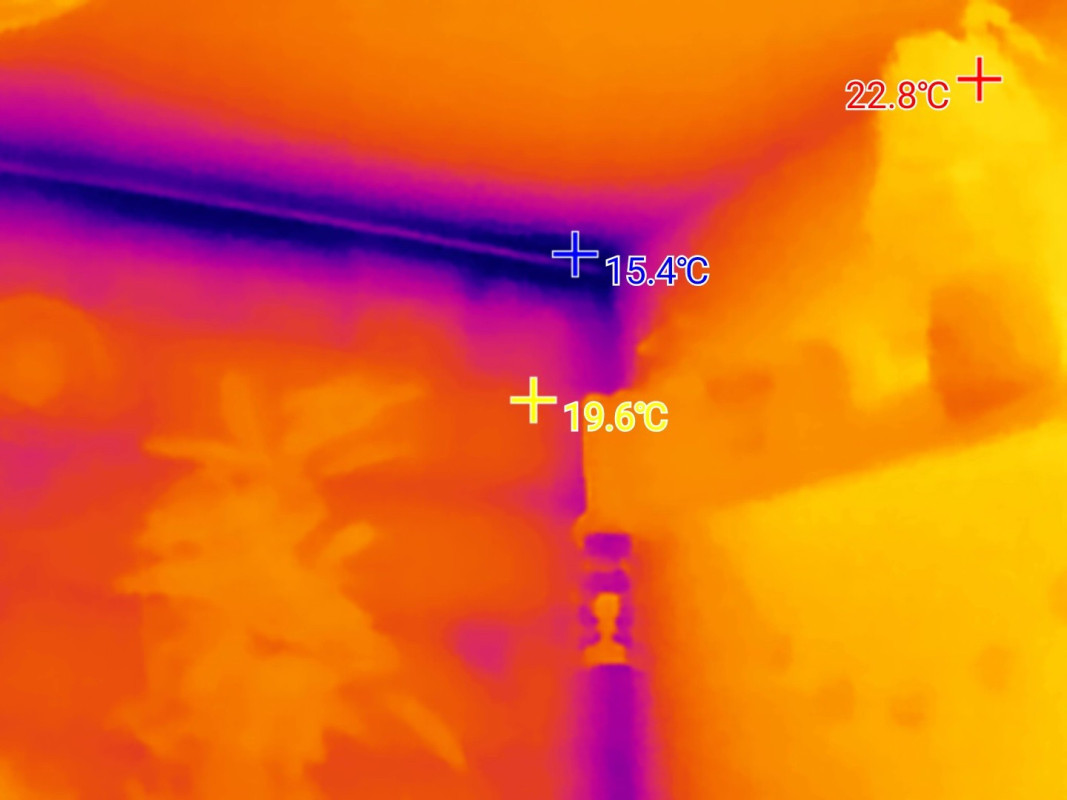

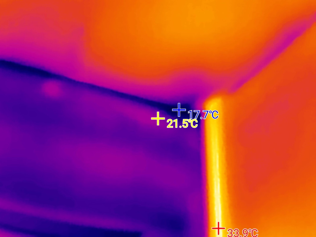

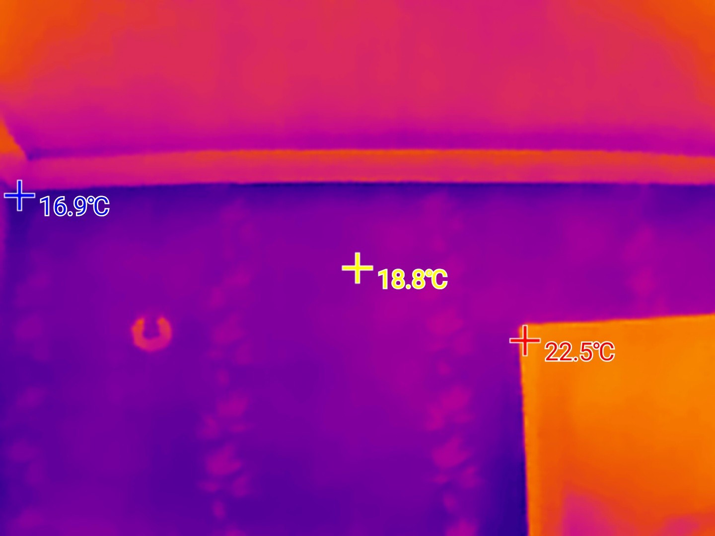

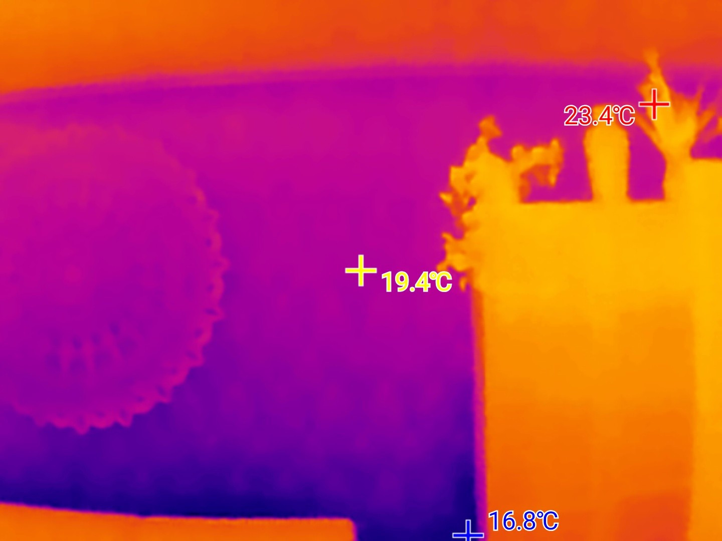

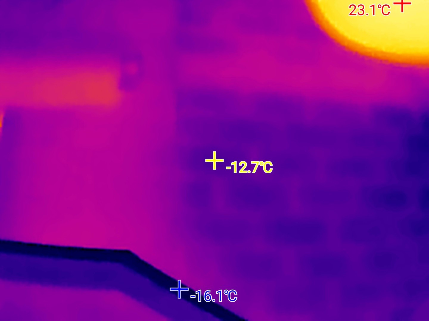

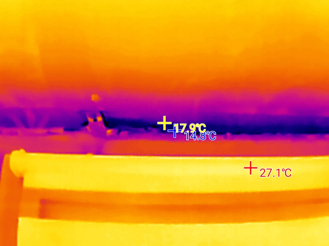

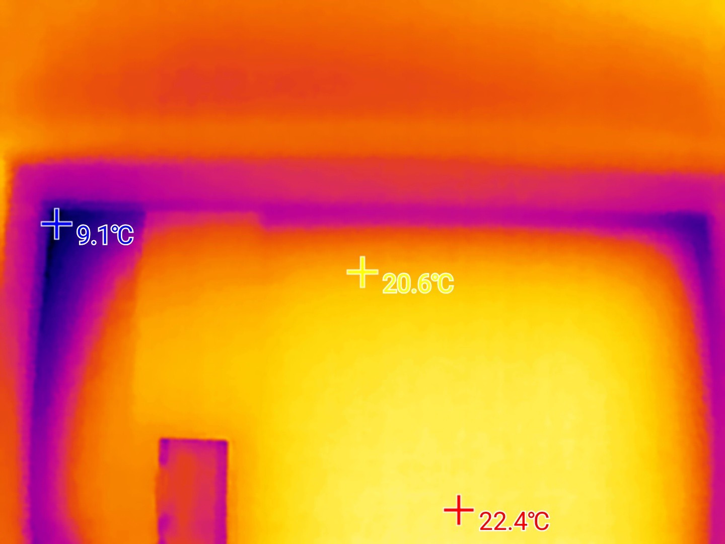

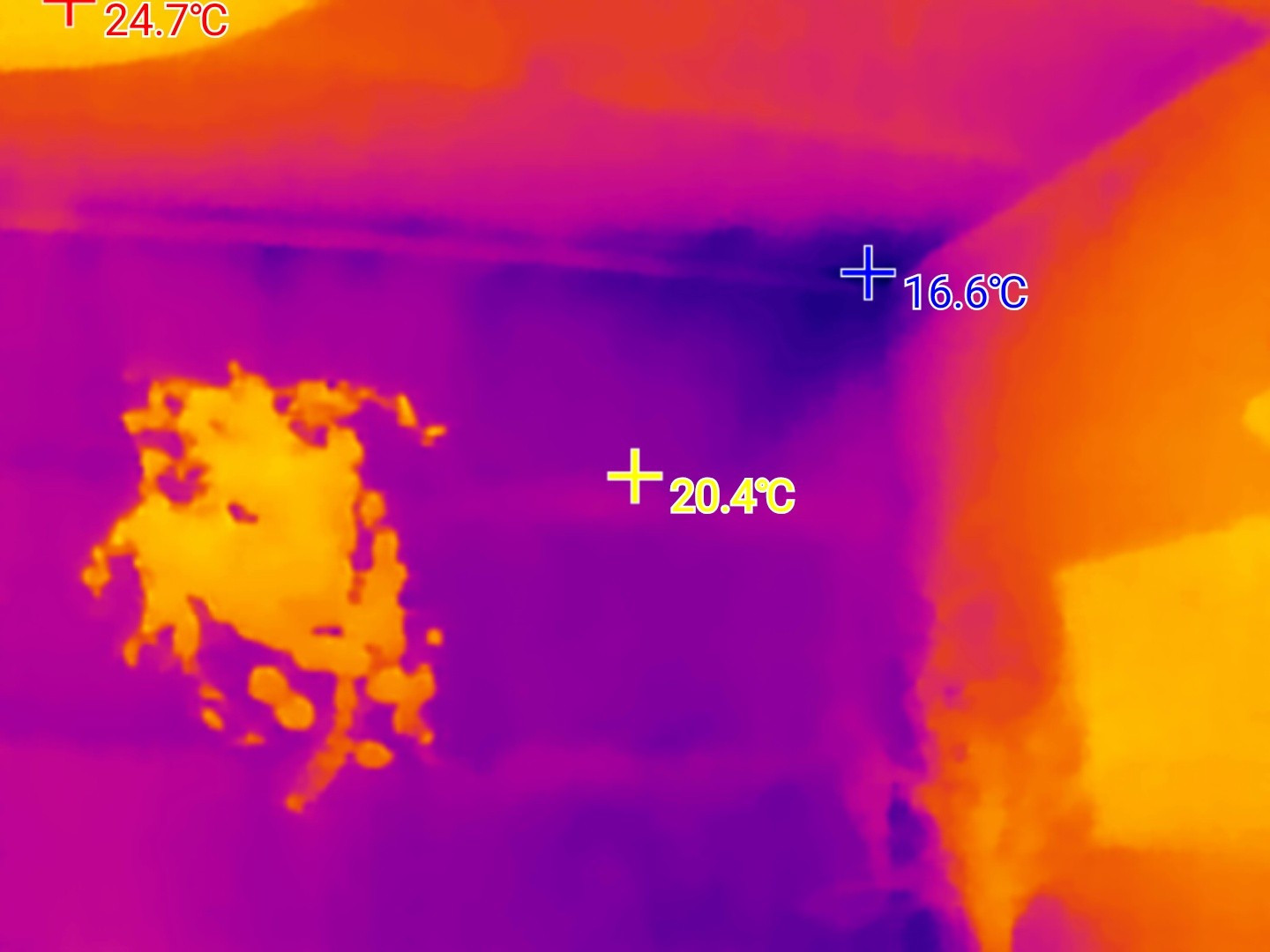

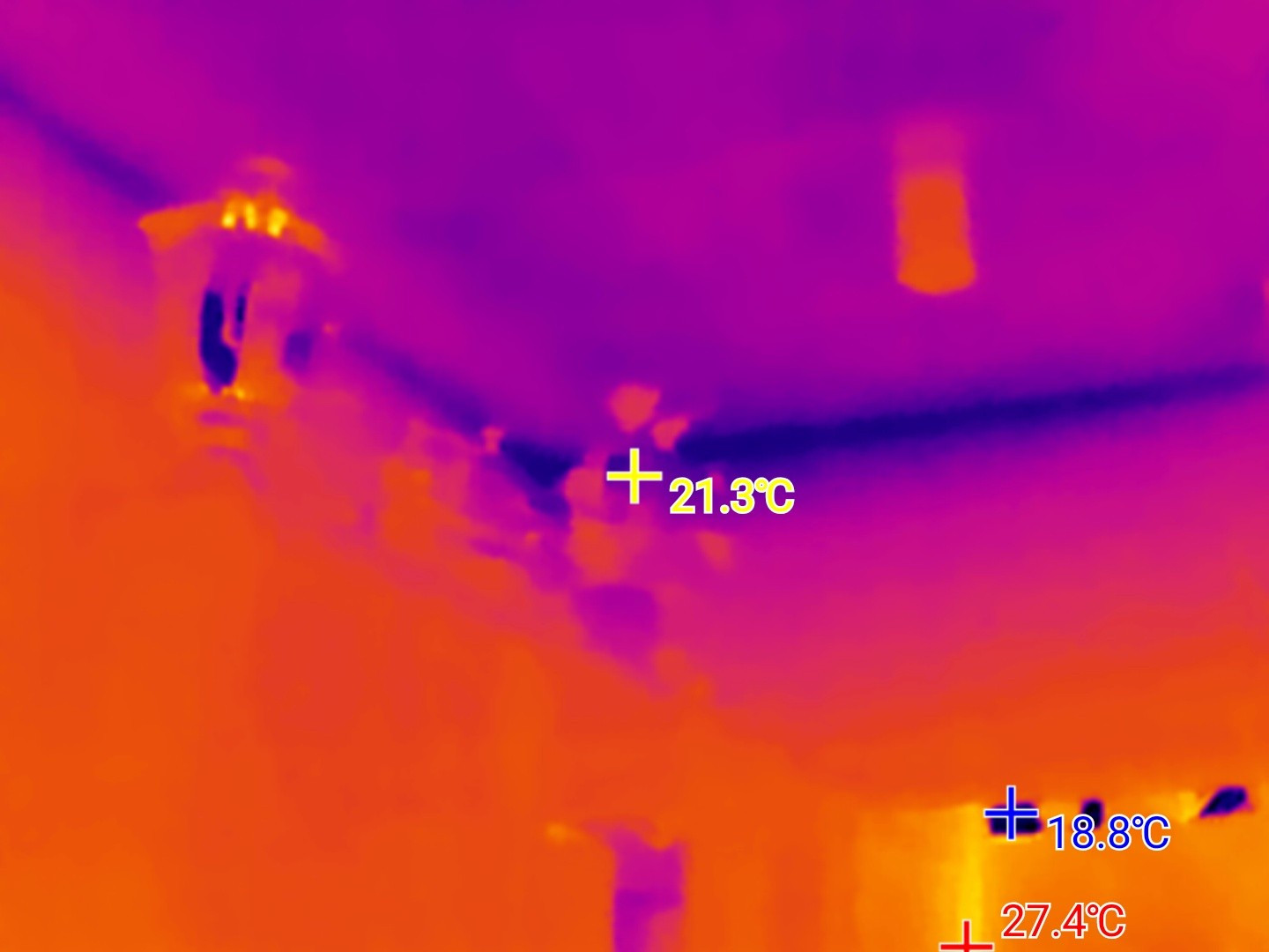

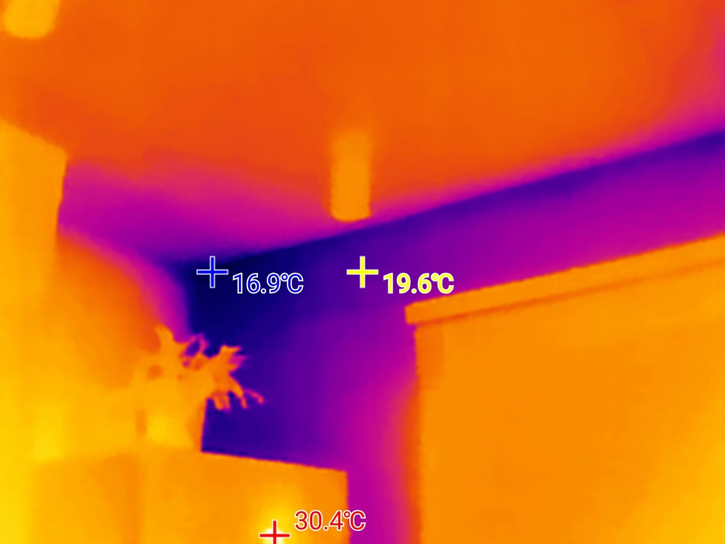

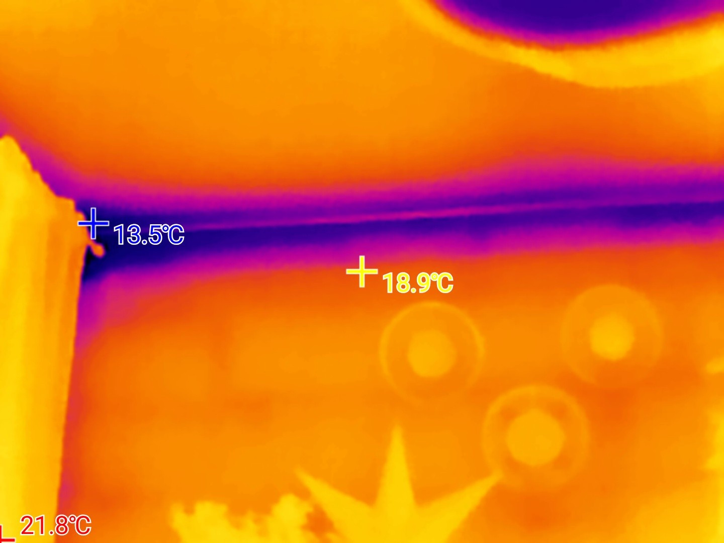

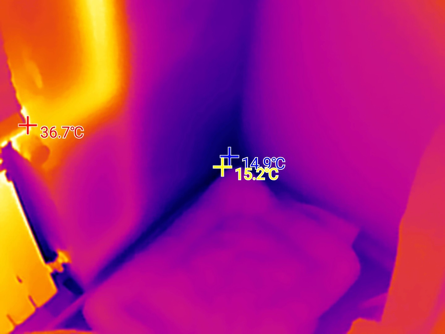

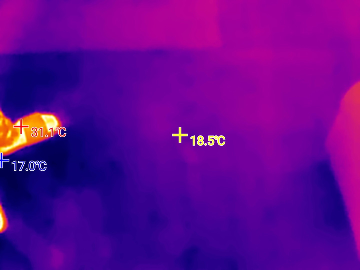

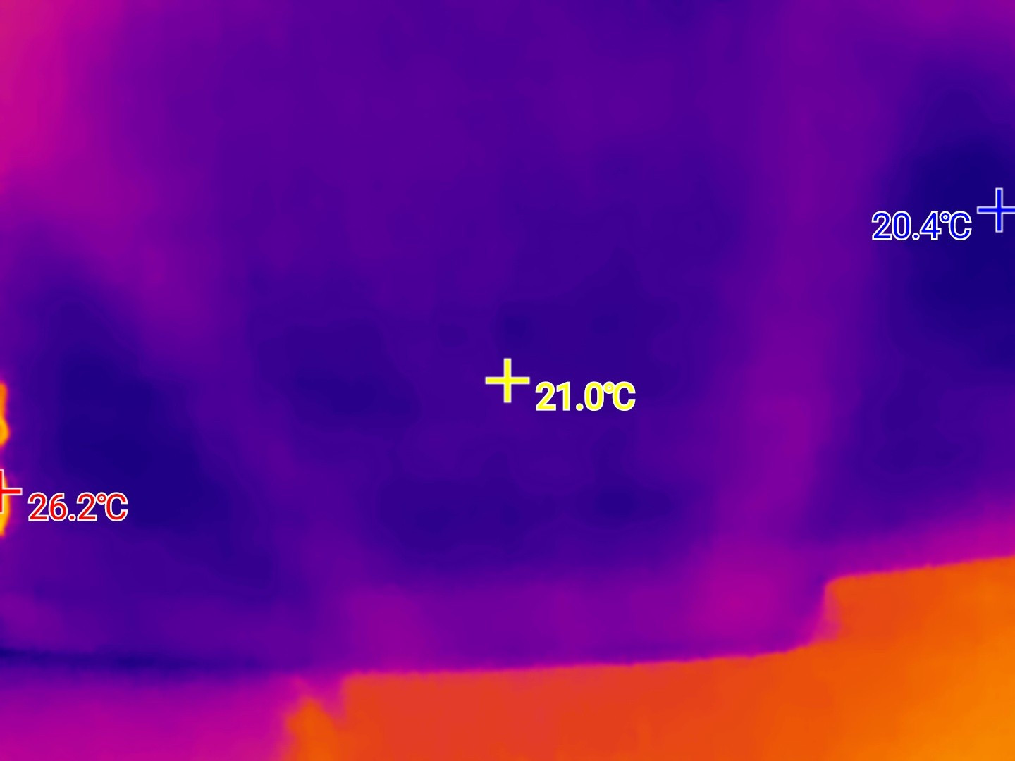

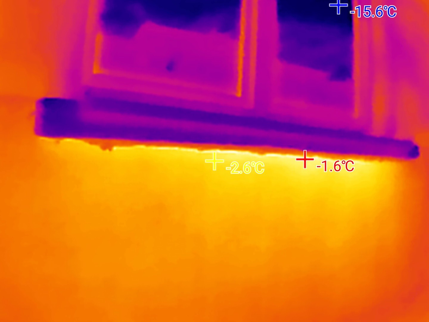

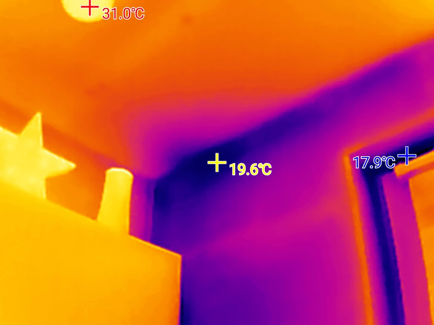

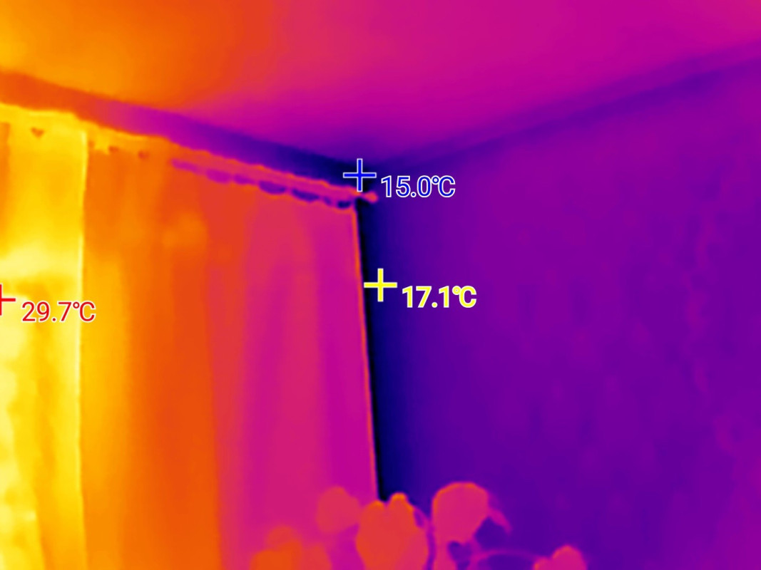

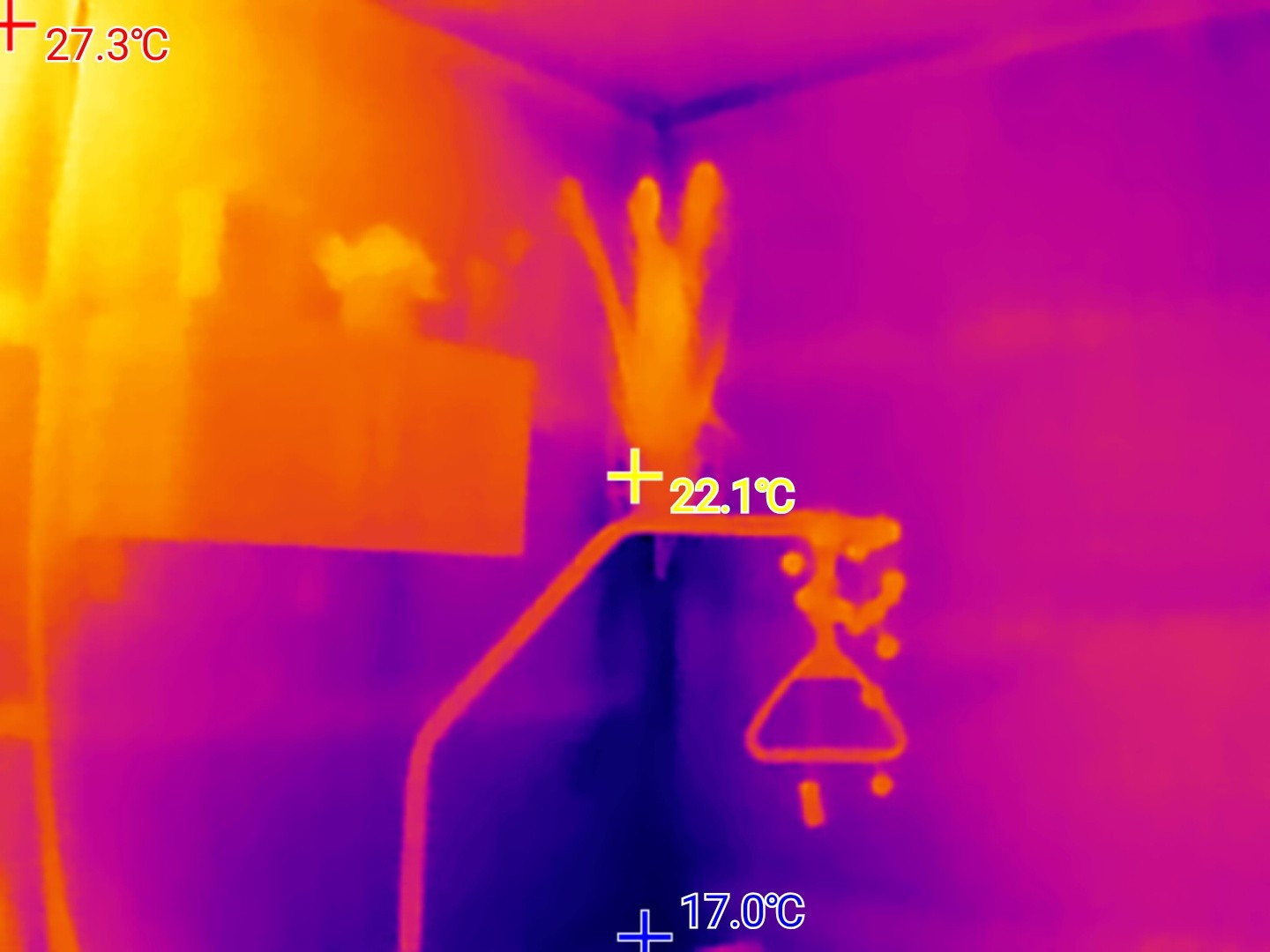

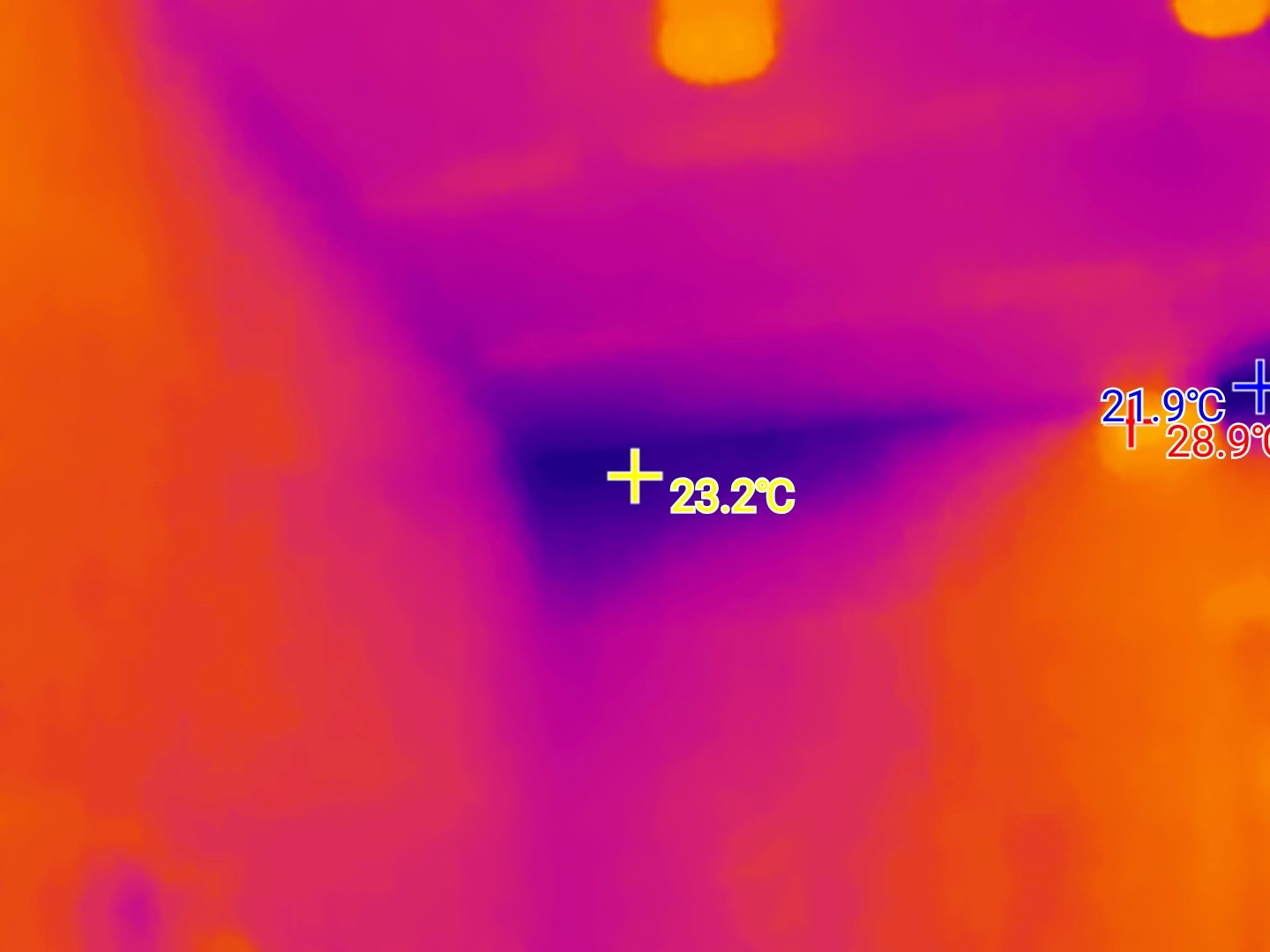

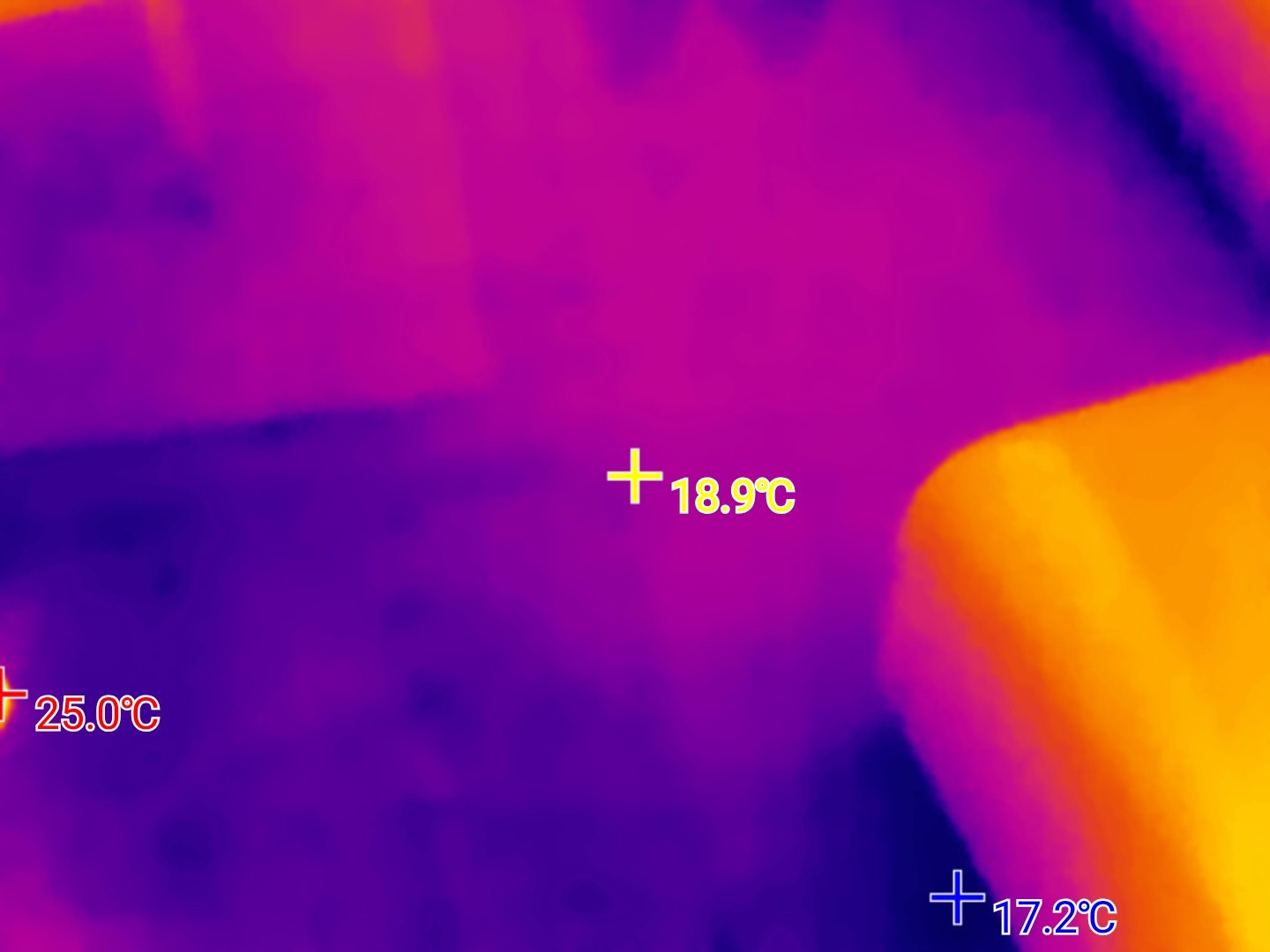

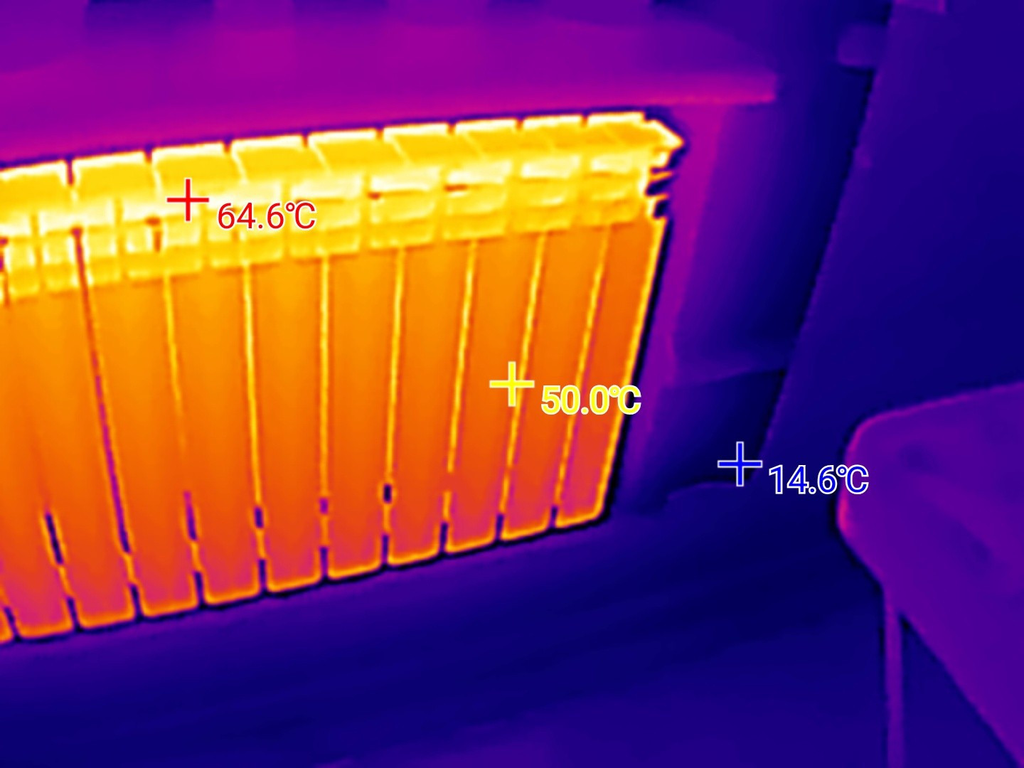

Witam. Posiadam stary dom który jest jeszcze nieocieplony w żaden sposób. Poprosiłem ze swojego miasta gościa który zrobił taki pomiar kamerą termowizyjną niewiem czy kamery podłączane pod telefon to profesjonalny sprzęt ale coś tam było widać.
Wstawiłem kilka zdjęć z tych pomiarów...i teraz tak....
Strych jest nieuzytkowy za niski żeby coś tam robić bardziej to graciarnia. Sufit jest zrobiony...hmm widziałem słomę czy coś pod tynkiem z pomieszczenia jak robiłem remont a od strony strychu widzę że są legary i między nimi położone deski nic pozatym.
Jeśli chodzi o podłogi.... Podłogi są na legarach a do ziemi jest około metr jeszcze. Na legarach poprstu jest przybita płyta w innym pomieszczeniu deski i tyle. Przy mrozach tych -15 które były no ciągnęło po nogach okropnie dodam iż są zrobione napowietrzniki w ścianach pod podłogę z zewnątrz budynku.
Chodzi mi o to czy waszym zdaniem te straty ciepła  z kamery są duże ? I jak rozwiązać ogrzanie sufitu, podłogi. Ściany będą ocieplone styropianem szarym 10cm. Niestety więcej nie mogę dać bo brama wjazdowa za wąska i osobówka wkoncu nie wjedzie.
Jeśli chodzi o podłogę myślałem żeby dać od spodu membrame wiatroizolacyjna potem stelaż na którym położę wełnę pod legarami następnie między legary wełna z dylatacją od desek 2-3cm i folia paroizolacyjna.
Jeśli chodzi o sufit podobnie... Folia paroizolacyjna na podłogę strychu w sensie na sufit potem Wełna między legary na strychu potem w drugą stronę wełną żeby mostków termicznych nie było dylatacja 2-3cm i OSB.
Czy waszym zdaniem to będzie ok?
Tam gdzie masz w granicach 15*C i mniej może Ci sie zbierać grzyb (w zależności od wilgotności jaką masz). Jak nie masz jak tego ocieplić, to obserwuj co sie będzie działo
Grzyba nie ma ale ciężko ogrzać dom podejrzewam że przez te starty ciepła. Te przy ziemi punkty to podłoga od strony ulicy praktycznie wysokość chodnika przed domem napewno chciałem jeszcze rozkopać w okol domu i też to trochę ocieplić. Na innym zdjęciu to właśnie naroznik domu ze strachem....
Policz sobie szacunkowe zapotrzebowanie na cieplo.app będziesz mniej więcej wiedział jakie zapotrzebowanie ma dom na ciepło
Porównasz sobie, czy twoje źródło ciepła jest wystarczające. Co do kamery jeżeli możesz zrób sobie jeszcze raz analizę, ale tym razem na zewnątrz budynku jak będzie w okolicach 0*C i bezwietrznie.
PS Szybami się nie sugeruj, bo tego nie zmierzysz termowizją
