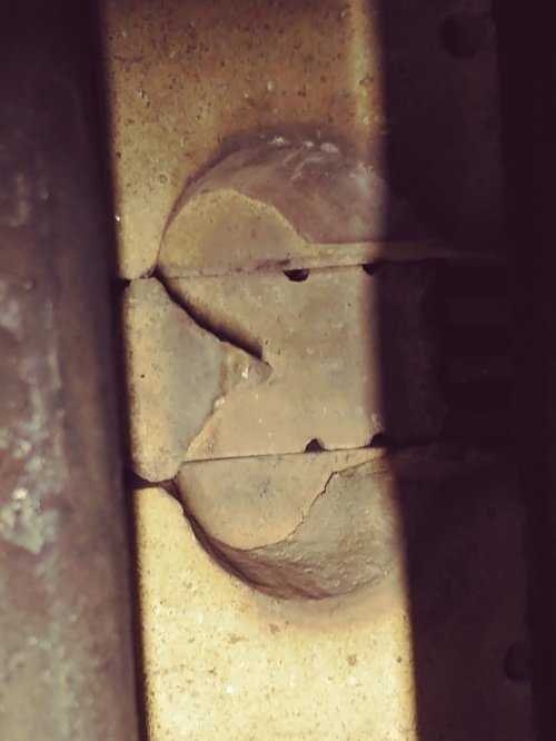

Wiem, że ta przegroda nie jest idealna do drewna w dodatku jest o około 1cm grubsza od oryginału, wiec przy drewnie może być problem z zawieszaniem opału.
Zrobiłem prototyp, żeby zobaczyć ja długo wytrzyma szamot i jak sprawdzą się to klejone połączenie na jaskółczy ogon, bo oczywiście  oryginalna przegroda pękła w połowie sezonu jak wielu innym.
Edytowane przez Ryni
Przyczyną pękania przegrody jest nie odpowiednia dyletacja ( rozgrzany szamot się rozszerza). Producent wkleja ją na klej wysokotemperaturowy do kominków, który po wyschnięciu jest twardy.
Częste chłodzenie mocno rozgrzanej przegrody też przyczynia się do jej erozji.
To już przerabiałem, ta przegroda którą teraz wymieniałem była oszlifowana dookoła kilka milimetrów i osadzona na wełnę mineralną, a i tak pękła w najwęższym miejscu. To jest wina naprężeń, które powstają w tym betonie gdy jest nierównomiernie rozgrzany w czasie palenia.
Ciężko Ci będzie równomiernie rozgrzać przegrodę jak podajesz powietrze akurat w jej górną część.
Czas schnięcia tego typu klejonych konstrukcji  to minimum 7 - 10 dni, w dodatku powinno się wygrzewać elementy przed pierwszym użyciem.
Do dylatacji używa się wełnę ceramiczną, a nie zwykłą mineralną, w dodatku trzeba te dylatacje co pewien czas demontować lub sprawdzać, czy przypadkiem substancje smoliste z komory nie wciekają w wełnę dylatacyjną, utwardzając ją na kamień.

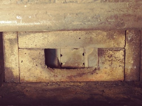

Sprawdza się zbudowany palnik z klocków szamotowych.Pierwsza wersja miała zaokrąglony kształt wejścia i zbyt delikatne krawędzie i tam zaczynało pękać,pewnie by odpadało po kawałku.Druga wersja została zrobiona na kwadratowo i jest znacznie solidniejsza.Sprawdziło się zrobienie dolnej warstwy szamotu z oddzielnych kawałków.Spieki po węglu szybko usunąłem wyjmując środkowy element i była to chwila,nie musiałem rozbierać całości konstrukcji żeby wyjąć spód.Kanały PD nie były wiercone a wycinane w szamocie miedzy warstwami cegieł.Gdyby coś nawet pękło to zostaje w całej swej masie nienaruszone i nie odpada.Komora wirowa ma trochę inny kształt i spaliny gdy mają większą prędkość robią prawdziwy świderek nad palnikiem.Zauważyłem że jeszcze zbyt laminarnie idą gazy przez same wejscie palnika i z boku gdzie znajdują się dysze PD kolor jest inny niż środek strumienia.Wszystko dokładniej miesza sie dopiero w komorach wirowych.Zrobiłem kilka fotek i mały filmik,jednak nie mogę złapać odpowiedniej ostrości samego płomienia w palniku.Obrobię materiał i może już dzisiaj wstawię do obejrzenia.

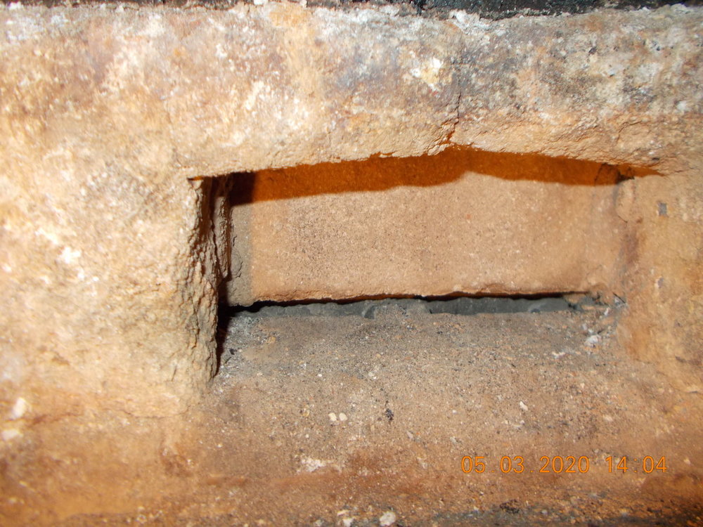

Skoro wszyscy sie chwala ..to ja tez .. ta szczelina w glebi przegrody na dole to wlot pw... z popielnika .. wymiennik nie tykany po wczorajszym paleniu ...na poczatek drewno a na to zaladunek wegla ..

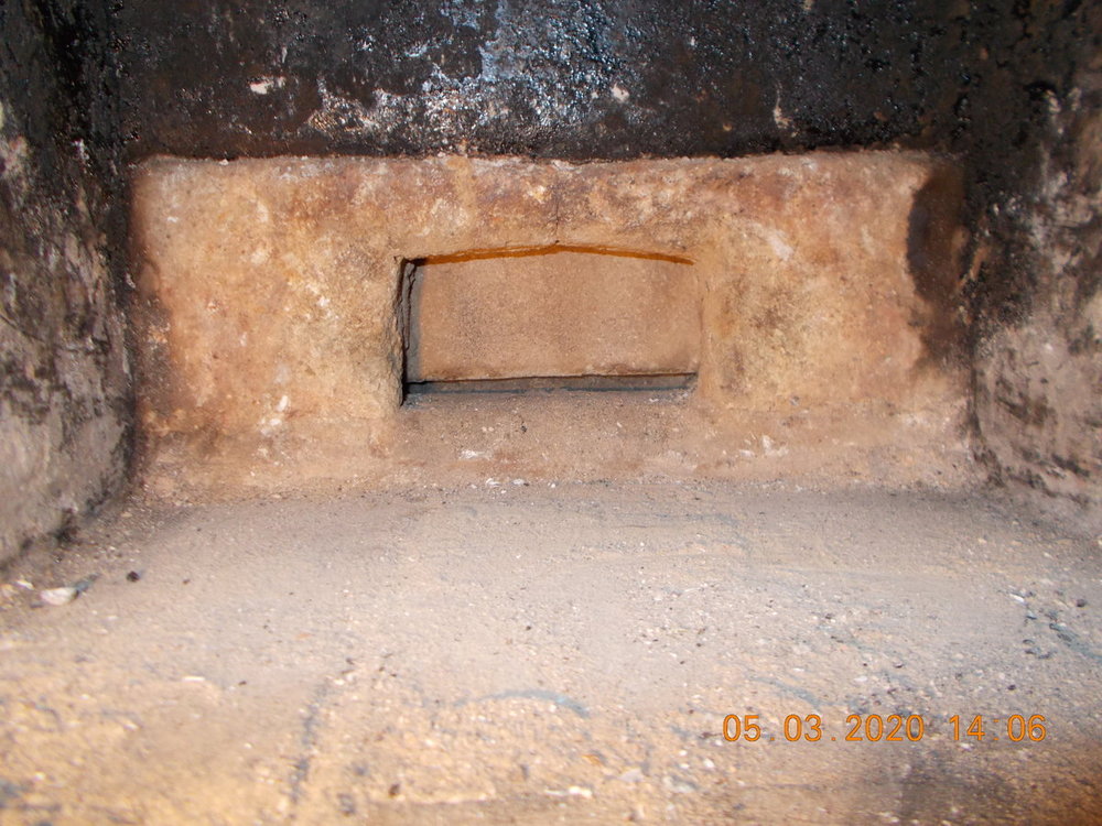

Na próbę polozylem szamotke 25x12x3 na ruszt, dwie takie po bokach iii...
Żaru jest ok 12cm na calej powierzchni i dym sie nie dopala w przegrodzie. Widac same wegielki. Teraz dymi nawet z otwartych drzwiczek środkowych na krotkim obiegu.
Ręce opadają.
Widać na pierwszym zdjęciu jak ten żar wygląda - 3 klocki pionowo stoją trochę opalone, a wkoło pusto. Widać tam też stojącą szamotkę z lewej strony otworu przegrody.
Ręce opadają.
Szamotek nie kładzie się na stojąco przy wlocie otworu przegrody tylko na leżąco na ruszcie ( przy paleniu drewnem).
Może więcej zdjęć daj to będzie łatwiej. Napisz ile teraz ma otwór pod klapką miarkownika ( po powiększeniu) i zrób zdjęcie jak to wygląda.
Edytowane przez Piecuch19
