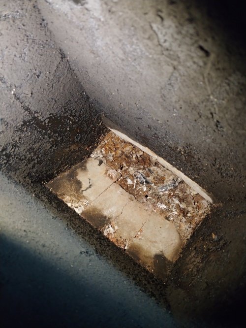

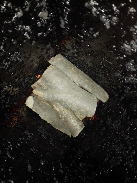

46 minut temu, Piecuch19 napisał:
Widać na pierwszym zdjęciu jak ten żar wygląda - 3 klocki pionowo stoją trochę opalone, a wkoło pusto. Widać tam też stojącą szamotkę z lewej strony otworu przegrody.
Ręce opadają.
Szamotek nie kładzie się na stojąco przy wlocie otworu przegrody tylko na leżąco na ruszcie ( przy paleniu drewnem).
Może więcej zdjęć daj to będzie łatwiej. Napisz ile teraz ma otwór pod klapką miarkownika ( po powiększeniu) i zrób zdjęcie jak to wygląda.
Wlasnie ze przegroda jest zasypana zarem, szamot jest tez na ruszcie lezaco. Dalem po bokach na probe zeby dluzej podtrzymac wys temperature.jutro wylatuje bo za duzo sie tego sklada i zatyka przegrode.
Zar jest ladny tylko aparat przyciemnia.
W tej konfiguracji na dolnych drzwiczkach nie chce sie palic wogole
Nie będzie się palić bo masz pusto przed palnikiem,w dodatku po odgazowaniu całości drewna,spada Ci ciąg i nawet żar będzie "dymił" z klapy.Gdybyś podawał powietrze przez zasyp sytuacja była by troche lepsza,ale w tym wypadku sam widzisz jak idzie powietrze nie mając po drodze opału.

@Gregoryy ten kocioł jest teraz dość wymagający przez 5klasę i trzeba się go nauczyć, jak go opanujesz to pokochasz, jednak najpierw musisz przez to przebrnąć, więc przygotuj sobie odpowiednio przycięte drewno na jeden lub więcej wsadów i sprawdź jak to się pali, jak coś będzie nie tak daj znać, zawsze ktoś pomoże.
@Gregoryy tak wygląda żar:
I ten żar w całości zakrywa otwór przegrody i ruszt. Na taki żar możesz wszystko ładować i spali się bezdymnie. Klocki w pionie też. Ognia w komorze zasypowej nie ma. Pojawia się dopiero w palniku.
Jak na zwykłym ognisku położysz 3 grube klocki z odstępami pomiędzy nimi np. 5 cm to też nie będą się palić tylko dymić. Jak będą leżeć na solidnym żarze to się spalą, a jak będą się stykały to jeszcze lepiej się spalą.

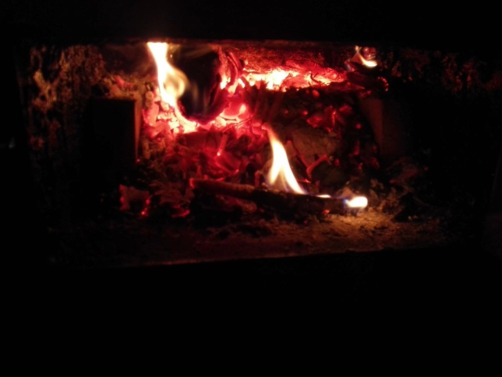

Wzdłuż do palnika pali się jeszcze lepiej niż w poprzek.
Próba bez szamotek i innych przeróbka jak z fabryki bez zawirowywaczy, drewno w poziomie.
+ duzo mniej dymu z komina i po otwarciu zaladunku
- dluzej osiąga temp. roboczą.
Na uchylonych drzwiach załadunku ogień niebieski jak z palnika bardzo szybki, na środkowych bardziej żółty wolniejszy, na dolnych ciemny żółty najwolniejszy i najwiecej dymu z komina.

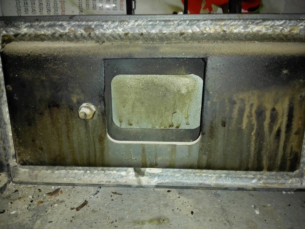

Ociekające drzwiczki popielnikowe i klapka miarkownika ( na drugim zdjęciu) świadczą o tym że jest tam za zimno - za dużo PP podajesz i palnik nie może przetrawić tak dużej ilości gazów, a drewno pali się komorze załadunkowej zamiast tylko gazować warstwowo. Dlatego najgorzej pali Ci się podając powietrze przez miarkownik. Wszystko na ruszcie za szybko się wypala - tworząc dziury i przeciąg. Mniejsza powierzchnia rusztu i mniejszy otwór w drzwiczkach popielnika powinien pomóc.

Z moich doświadczeń dochodzę do wniosku, że najwydajniejszy płomień jest niebiesko-żółty, coś jak płomień świeczki, u nasady niebieski dalej jasnożółty, a intensywność spalania przy drewnie musi być taka jak na filmie.
Szamot na ruszcie  po bokach układa się głównie dla zmniejszenia mocy na węglu, przy drewnie to może się nie sprawdzić, bo drewno może się zawieszać. Przy drewnie szamot albo blachę raczej na płasko na ruszcie przed palnikiem, żeby ograniczyć dopływ powietrza z pod rusztu i zatrzymać więcej żaru przed palnikiem.

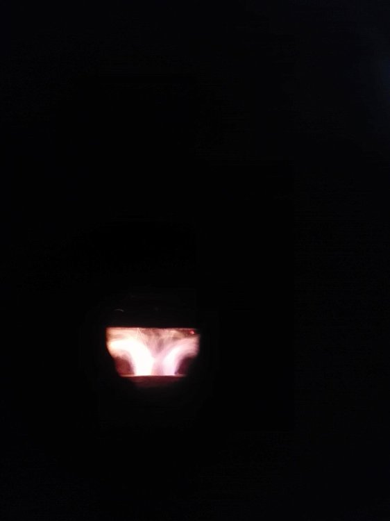

No powiem ze dość dobrze sie to pali jak na taką małą ilość powietrza. Tego sie nie spodziewałem. Tylko PW mam na maxa bo inaczej płomień zawlnia i robi sie ciemniejszy.
PW przy drewnie zawsze powinno być otwarte na maksa, drewno potrzebuje go dużo więcej niż węgiel.
Zapytam przekornie jaka teraz jest Twoja opinia na tema tego kotła?
Do wyrobienia dobrej opinii nasz kolega jeszcze trochę musi popracować nad sterowaniem powietrzem w kotle.
Mam dosyć mały przelot w palniku,jednak zauważyłem że dławienie powietrza nie powoduje problemów ze spalaniem sosny.Proces spowalnia,ale nie ma dziwnych zjawisk,modulacja mocy jest możliwa.Podaję teraz powietrze z dwóch źródeł,popielnika i przez zasyp.To przez zasyp przewietrza komorę,stopniowo odgazowując drewno,które nie jest wypalane przed palnikiem a jedynie osypuje się tam już w postaci żaru.Ciąg od popielnika tylko dopala to co zlatuje od góry z komory zasypowej i pomaga trzymać żar w odpowiedniej temperaturze.Na fotce mojego palnika widać sporą szczelinę tworzoną przed środkowym elementem podstawy palnika.Tam idzie PD kanałem pod tym kawałkiem szamotu i jeszcze z boku mam widoczne 4 małe szczelinki do napowietrzania.
Dokladnie, to tak jakbym dziś pierwszy raz odpalil kocioł.
Po osiagnieciu 80c PW dalej na maxa i ok 5mm na klapce dolnych drzwiczek reszta zamknięta. I tak sie pali ciagle od ponad 6 godzin.
