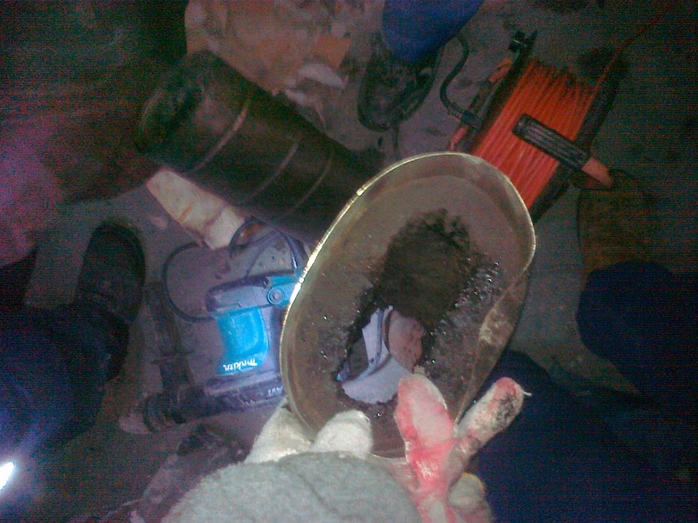

To na fotce to wynik złego montażu wkładu kominowego. Firma która go montowała jednego odcinka dobrze nie wsadziła i był zimny. Przez to zarósł, ale tylko jeden - inne na długości powyżej nie były zarośnięte. Jednak to osłabiało ciąg.
To na fotce to nie wynik zimnych ale czystych spalin. Tylko wynik kiepskiego spalania. Coś podobnego produkowałem dmuchawą w śmieciuchu paląc drewnem w systemie 0 - 1. Na szczęście w porę zobaczyłem co się dzieje. Tylko ostatni człon wkładu trzeba było porządnie skrobać. Przy zimnych ale czystych spalinach leje się po prostu kondensat, trochę lepi się do tego popiół ale nie było smoły...

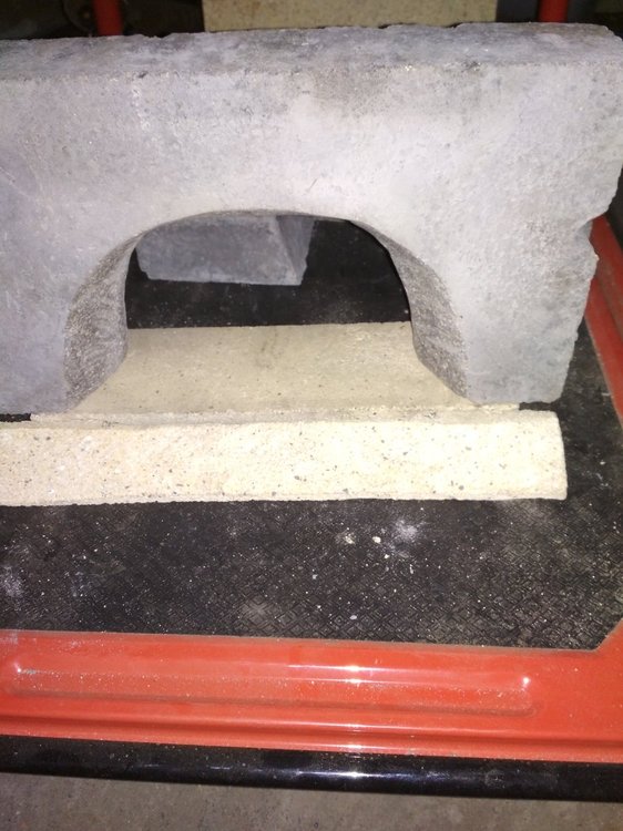

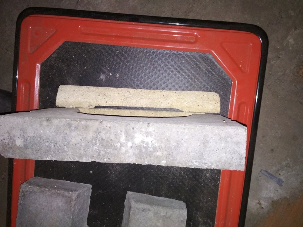

Można bez kolanek - zrobić tak:
Edytowane przez Piecuch19
Belka przed palnikiem leży na płaskowniki ( w płaskowniku też wycięta szczelina 0,5 cm)
Jakiś czas temu miałem tak podawane powietrze,tyle że nie w ten sposób,bo zasypie to popiół.Kanał szedł z góry.
Jak się tą szczelinę podetnie rozszerzająco ku dołowi to co wpadnie to przeleci, a co się nie zmieści to wydmucha lub przetnie. Od kiedy to zrobiłem większe kawałki nie wpadają do palnika i jest lepsze wymieszanie gazów i ładniejsze płomienie ( bardziej białe niż żółte) Mankamentem są spieki które tam właśnie się robią, ale te wyciągam ( najlepiej w tym czasie - jak opał się zawiesi).
W poprzednim kotle ( palnik podobny) to powietrze miałem poprowadzone kanałem zrobionym w środku przegrody wychodzącym w środku zwężki po obu stronach i to pięknie działa ( im większe pod podciśnienie tym więcej zaciągało - w zależności od potrzeb - kwestia ustalenia proporcji) Takie rozwiązanie wydaje mi się skuteczniejsze.
To jest fajne rozwiązanie- na pewno bedzie trwalsze niż miedź  - możesz napisac jakie ma wymiary ta cegiełka - jeżeli chodzi o szerokość ?
Skeiłeś to jakoś silikonem do kominków aby sie nie ruszało przy dokładaniu opału ??
Szeroka jest na całe palenisko ( czy może długa) wysokość musisz dopasować do progu wejścia do palnika uwzględniając + grubość płaskownika ( ja dałem płaskownik jaki miałem  3 lub 4mm  - od dołu pod nim jest zimno, a nad nim jest szamot) Robiłem to na oko dopasowując - kąt spadku taki by się obsuwało do paleniska. Mocowanie to 4 kulki gliny wciśnięte w rogach - wypali się i stwardnieje ( łatwiejsze potem do usunięcia od silikonu do kominków). Najważniejsze jest ustalenie szpary Ja wyliczyłem 7% powierzchni przekroju wlotu do palnika (130cm' mam palnik więc 7% to ok. 9 cm' =18cmx0,5cm) Oczywiście w płaskowniku też trzeba wyciąć taką szparę ( rozszerzająco w kierunku popielnika - wtedy robi się dysza) Powinno być od 5-7% powierzchni przekroju wlotu palnika.
Ale kanał w środku przegrody tak jak miałem w poprzednim kotle jest lepszy ( przegroda jest gorąca i powietrze gorące)
Prostszym rozwiązaniem jest też postawienie drugiej przegrody od strony paleniska a grube cegły szamotowe na niej ( z delikatną szczeliną pomiędzy przegrodami)
