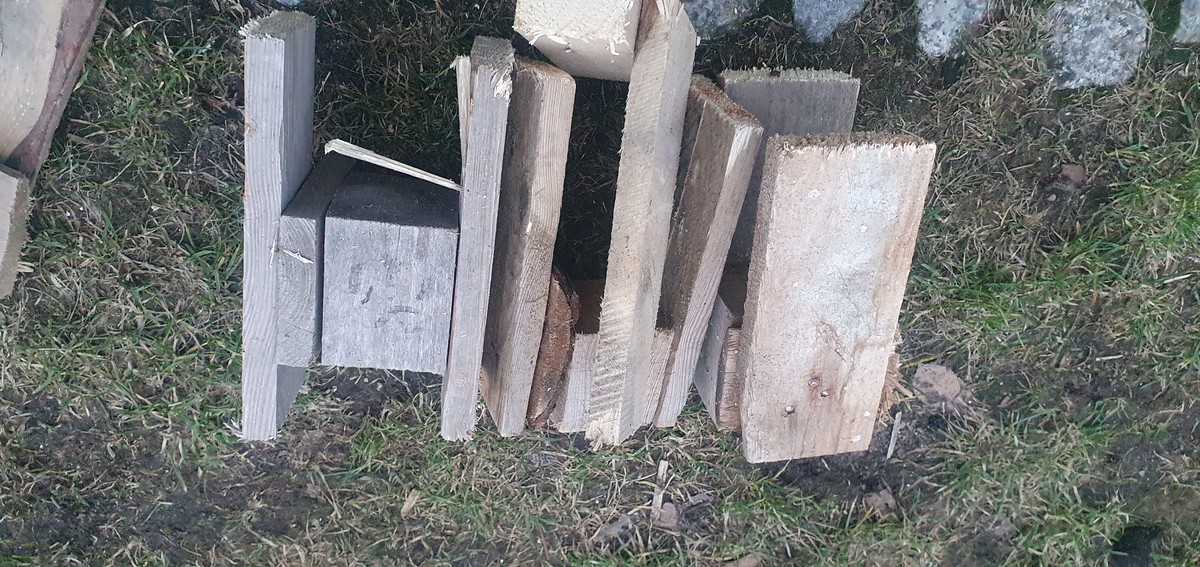

Witam. Chciałbym podpytać starych docinaczy szamotu czy jeżeli opał będzie taki jak na zdjęciach pocięte palety i po ułożeniu wmiare ściśle tyle ile się da czyli jak na zdj nr 2 czy MPM będzie miał dobrą kulturę spalania czy raczej będzie tak sobie to się palić?
