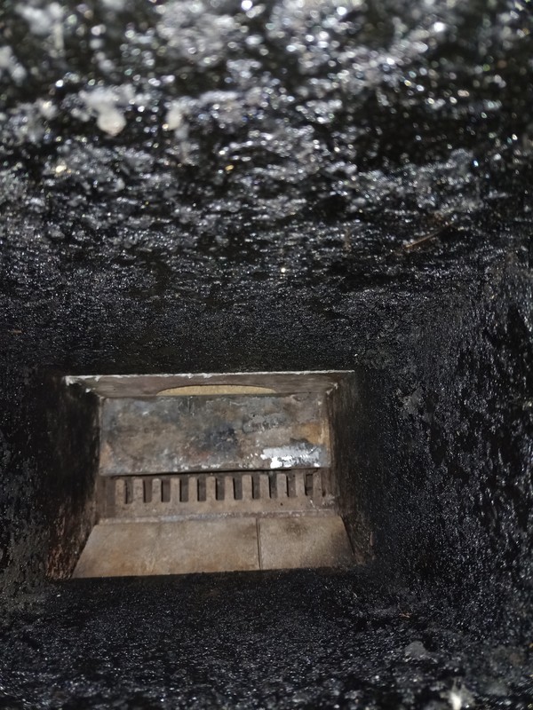

Witam wszystkich .Użytkuje piec mpm 10 kw ds .
1.Moje pytania mieszkanie 55m2 spałam okolo 2 ton węgla czy normalne ?
2. Czy w komorze spalania i w wymienniku suche ale smołowate jest nie jest to tylko sypka sądzą. jeśli nie to co zrobić
3.mam założony wyciąg do nakładania bo się kopcilo
4.zalozylem na komin smart flow który reguluje temp. Komina fajna rzecz na paleniu ciągłym bez bufora mam 120 stopni czasem 100 czy jest ok ?
5. Modyfikacje które chcem zrobić i co to da zrobienie zwężki która wymyślił Piecuch tylko długość szerokość jest podana a wysokość jaka? I czy ma być zamontowana w pozycji leżącej czy stojącej bo na zdjęciu nie wiem jak to jest
czy wyłożenie rusztu szamotem coś da czy blacha zmniejszająca ruszt coś
Jesli chodzi o palenie węglem idzie ale drewnem słabo mieszanie opalow jest ok da się palić ale chciałbym żeby drzewem też tak się paliło zwłaszcza przy tej cenie węgla .
POwietrze wtórne mam otworzone na 1 cm w drzwiczkach zasypowych i tych nad popielnikiem zamknięte czy to dobrze czy źle ?

Zmniejsz ruszt ja mam zasłonięte w 10-tce 75% i ogrzewam tym bufor
Jak zaczniesz czysto spalać to i piec się oczyści samIMG_20220629_184838173.thumb.jpg.9fdc14fb8c4cab6befbdcc5e0e58eb6d.jpg

Nic Wam nie da zmniejszanie komory ani zasłonięcie rusztu jeżeli palicie samym drewnem. Czysta strata pojemności załadowczej. Do węgla wystarczy zmniejszenie pow, rusztu, dla drewna trzeba zmniejszać przelot w palniku. Pamiętajcie o napowietrzaniu przed palnikiem.
Skoro orginal w 10-tce tej kota ja mam mial 40 cm2  ta jak go zmniejszyć do jaki rozmiarów 🤔
Ja bym wlotu do palnika nie zmniejszał, chyba że ktoś ma potężny ciąg naturalny lub wyciąg. Natomiast palący samym drewnem powinni poeksperymentować ze zmianą podawania PP, to może przynieść poprawę w jego spalaniu.

Dla mnie jest ważne żeby wymiennik nie był pokryty szklista sądzą i tak jest
Z drewnem jest problem niekontrolowanego rozpalania większej ilości wsadu. Jak zaczniemy przymykać powietrze to zaczniemy balansować na granicy kiszenia i spalania. Jak przymkniemy gardziel to zmniejszymy tempo przepływu gazów. Wystarczy cegiełka położona za wyjściem z palnika i już tempo nabierania temperatury spada.
Obaj wiemy że nie można dopuścić do rozpalenia się wsadu drewna. Jak się rozpali, to płomień znika z palnika, przynajmniej u mnie tak było każdorazowo. Można powiedzieć że ja kiszę opał w komorze zasypowej podtrzymując proces zagazowania i napędzający spalanie otworkim wielkości zaledwie 2-3cm2. Ważne żeby powietrza wtórnego/dopalającego było na tyle żeby płomień był odpowiednio dotleniony. Obecnie mam malutki wlot do palnika, ma 6cm średnicy, ale gdybym miał wlot wielkości np 100cm2 niczego w podawaniu PP bym nie zmianiał, dalej byłaby to dziurka od klucza, i myślę że nie możnaby tego nazwać kiszeniem w negatywnym tego słowa znaczeniu. Widać każdy ma inne doświadczenia, podąża trochę inną drogą, ważne żebyśmy wszyscy spotkali się u celu, którym jest dobre spalanie😀

Potraktujmy nasze kotły jak zbiorniki na gaz. Moc grzania wymiennika nie będzie zależała od wielkości tego zbiornika, tylko jaka ilość tego gazu wymieszana z powietrzem przedostanie sie przez palnik i spalając sie ogrzeje wymiennik. Jak damy potworne wrota, to płomień będzie walił szerokim strumieniem i moc będzie spora. Zmniejszamy palnik i moc spada, ale nie można tego dławić bez końca. W pewnym momencie kocioł nie będzie pracować ze względu na spadek ciągu, spowodowany zbyt małą mocą i temperaturą spalin. Wtedy trzeba by stosować wyciąg kominowy, ale to bez sensu przy korzystaniu z naszych konstrukcji palnika.

bo zauważyłem że niewielka ilość powietrza podana ta drogą lepiej zasysa dym i podnosi  warstwę żaru
Mogę się mylić ale moc też jest większa co przy 150 cm 2 powierzchni ruszt i grzaniu bufora ma dla mnie znaczenie  u mnie tak jest lepiej
Przed modyfikacjami oczko było bardziej odsłonięte teraz lepiej jest tak. Spalam w zasadzie samo drewno czasami daje troszeczkę węgla ale sporadycznie
I jeszcze jedno po wszystkich modach piec się oczyścił z grzechów jakie popełniłem na początku mój wymiennik raczej nie będzie nigdy taki jak twój ale nalot jest szary i sypki do tego dążyłem
