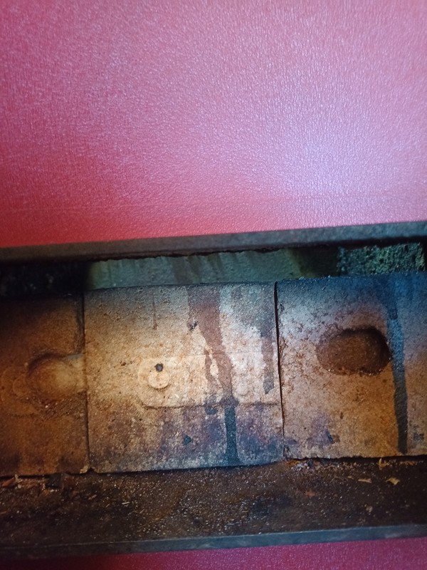

Nie bardzo wiem o co ci chodzi ale mam w dolnych drzwiach klapę do regulacji pow pierwotnego a z boku jak w każdym mpm taka blaszka suwak do pow wtórnego tzw dopalanie .
Chodzi o blaszkę pod klapką miarkownika od strony popielnika ,można nią regulować ilość powietrza pierwotnego .... poprzez to spowolnić tempo spalania....
Edytowane przez krzych13
Nie nie ma tam żadnej blaszki regulacyjnej chyba że od środka ale sprawdzę dokładnie .
@berthold Tak,przesłona od środka...
No faktycznie jest tam taka blacha szuflada jak by i otwarta na maxa jest .
@bertholdspalanie regulujemy poprzez dawkowanie powietrza pierwotnego a PW służy do dopalania spalin(płomienia)
Zamknij tą przesłonę na maxa- musisz spowolnić tempo spalania

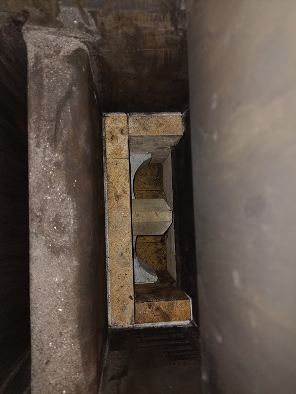

Do spalania drewna połóż blachę 12-15 cm szerokości i długości jak szeroka jest komora zasypowa przed palnikiem z wyciętą szczeliną 0,5 cm na PW
Blacha grubości od kilku mm do 1cm
Zrób przegrodę 60-80 cm2 ,ja mam zrobioną z cegły szamotowej i trzyma już trzeci sezon , najlepiej w półokręgu(jest lepsze mieszanie spalin)
Blachę już mam na całym pierwszym ruszcie ,blacha żeliwna z wyciętą szczeliną Piecucha , dziś rozbieram palnik bo na bank jest zapchane gdzieś bo nie reaguje na zwiększoną szczelinę powietrza wtórnego to chyba wytargam przegrodę tylko mały problem gdzie kupić duże szamotki bo u mnie w castoramie tylko cienkie .
To wiem gdzie kupić ale chciałem na dziś i w końcu nie rozebrałem tego bo musiałbym młotem wszystko rozwalić tak ciasno to siedzi , zamówię beton żaroodporny i dopiero rozwalę a puki co chyba udało mi się to zakrzywioną szprychą wyczyścić od spodu tam za zawirowywaczem .
Nie spieszy się kup cegły andaluzytowe na podłogę ite cienkie na ścianki warto jest też to wszystko odizolować papierem ceramicznym
Zwykły szamot jest kiepski żeby ogarnął tampetatury tam panujące

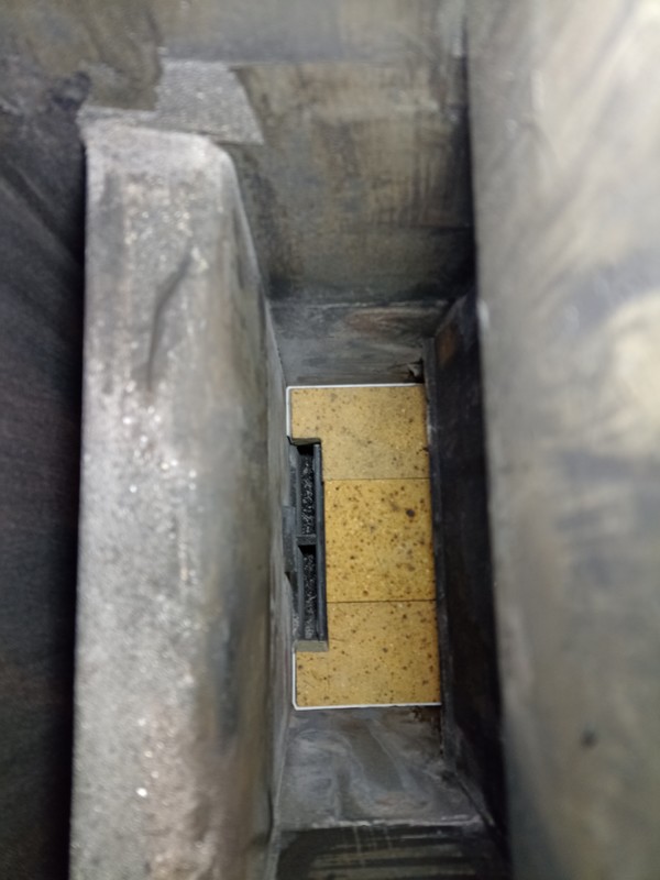

Tak wygląda nowa podłoga z andaluzytu i wejście PW ta płytkę która widzisz nad palnikiem jeżeli będziesz robił to max grubości to 2cm wtedy najlepiej dziala
jak będziesz wymieniał przegrodę to zrób trochę luźniej i uszczelnień mata ceramiczną do oporu IMG_20220623_122729810.thumb.jpg.603f7695c2d6cdbc2dcf80d758ddcdcd.jpgIMG_20220623_180002504.thumb.jpg.5c8372e33997bfaee5915a6307c16525.jpg

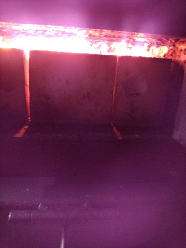

Panowie mój mpm-10-ka kopci jak parowóz a czemu kopci ? no bo jak już zagrzeje instalację co trwa ok 1 godz to przymyka klapkę i kisi , szczelina śubką ustawiona na około 1cm , teraz pomysły jak zmniejszyć moc tego kotła do ok 3 kw tak aby był cug i paliło się ostro ale bardzo mało oto jest pytanie ? jedynie co go głowy mi przychodzi to taki kosz jak w piecu rakietowym ale przecież pelletem palił nie będę więc nie wiem , pierwszy ruszt cały zasłonięty blachą żeliwną niewiele daje ,przełożyłem dziś tę blachę na pierwszy ruszt ale od drzwiczek i chyba jest gorzej , do głowy mi przychodzi pomysł szamotki po bokach lewa prawa na jakimś stelażu ale aby ruszt był wąski ale długi bo palnik chyba nie ma większego znaczenia a bardziej ilość żaru i jego napowietrzenie . pomysły ?
Tak zrób i w twoim przypadku miarkownik chociaż do drewna to nie bardzoIMG_20220628_080023548.thumb.jpg.e6c36cf5580ccc1955ad5e4700afc8ab.jpgIMG_20220628_080043850.thumb.jpg.98731b3d6c34cab224d88d8779e1d301.jpg
Działa na małej mocy ? ja myślałem podobnie zrobić ale wzdłuż nie w poprzek ale co to zmieni ch nie wiem , ja mam to na grawitacji i tylko 4 kaloryfery ale tak ustawione że jak dam 80 stopni to ciepła w całej chacie nawet na poddaszu czyli około 200m2 .
Moim celem była czystość spalania moc też spadła tylko że ja nie muszę się ograniczać bo mam bufor
Spróbuj taką kombinację z miarkownikiem chociaż drewno lubi stała szczelinę może jeszcze coś doradza maronka albo Piecuch
Jak paliłem na pełnym ruszcie to też były takie problemy pomimo tego że był bufor
@berthold jeżeli palisz tylko drewnem, to spróbuj  zmniejszyć wlot do palnika, to powinno obniżyć temp spalin. Warto by było też ograniczyć ilość palącego się drewna, problem w tym że przy drewnie wszelkie skosy, przewężenia potrafią skutecznie powodować zawieszanie się opału i według mnie wyklucza to np palenie "grubymi" polanami. Generalnie jednak to myślę że nikt nie poda gotowej recepty na Twoje bolączki. Jedyne wyjście to biorąc pod uwagę wszystkie podpowiedzi, próbować metodą prób i błędów dojść samemu do tego co Ci będzie najbardziej pasować, przynajmniej ja bym tak zrobił.
Edytowane przez maracz
@bertholdwarto by spowolnić tempo spalania drewna jeżeli palisz na pełnej mocy...wtedy zmniejszy się też temperatura spalin ..
Najszybciej i najprościej pobawić się daszkiem za palnikiem. Zmniejszy przepływ gazów, jednak pozwoli na tworzenie gorącej komory szamotowej.
Wczoraj zadziałałem inaczej bo jeszcze z przeróbkami nie ruszyłem ale blacha ta co była pod palnikiem poszła na przód kotła tzn od strony drzwiczek i po rozpaleniu już porządnie zrzucam łańcuszek z miarkownika i zostaje szczelina 0,5 cm i otwieram tą malutką klapeczkę w drzwiach od rusztów tam jest taki otworek ok 2 cm i powiem że to chyba najlepsze ustawienie bo na kotle stale trzyma 80 stopni a pali się naprawdę długo naprawdę długo , wrzucone jakieś polana i wsypane w pustki ekogroszek o godzinie 18-tej trzymało to do godz 9 rano z komina co prawda dymek idzie ale nie za duży jak uzupełnię czynnik  w pompie ciepła i ją odpalę to będzie okazja do głębszych przeróbek .
Tutaj nie potrzeba głębokich przeróbek, tylko drobne usprawniania, które pokażą w którą stronę trzeba pójść żeby poprawić coś z sensem.
@carinusz ust mi to wyjąłeś....😉
Mam ten daszek zapomniałem o tym ,postawiłem szmotkę nad wylotem i jedyna wada to że nie widać przez oczko jaki płomień ale w sumie fajnie to działa i najważniejsze że praktycznie mogę zapomnieć o rusztowaniu bo chyba ta mała ilość powietrza podana tym otworkiem w zupełności wystarcza więc chyba to jest ten złoty środek ale to po kilku dniach się okaże ale puki co jest super i wychodzi na to że dolniak wcale nie musi huczeć bo może iść jak górniak i grzać tzw promieniowaniem chyba
