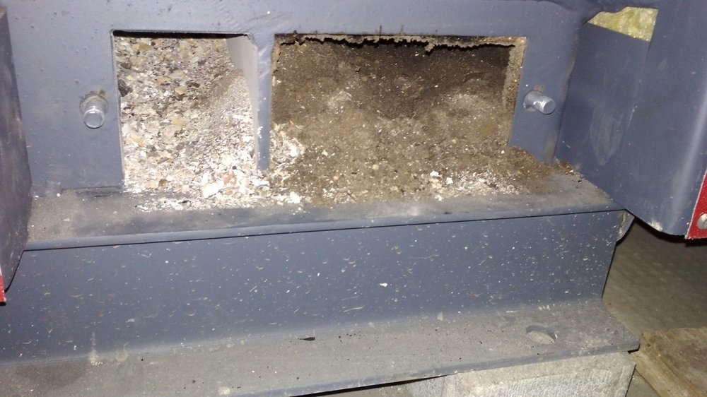

    Właśnie nie mam pojęcia skąd tam ten popiół ;/ Macie na to jakiś pomysł? Maronka o jakiej bocznej klapce mówisz? Chodzi Ci o tą w drzwiach rozpalania?

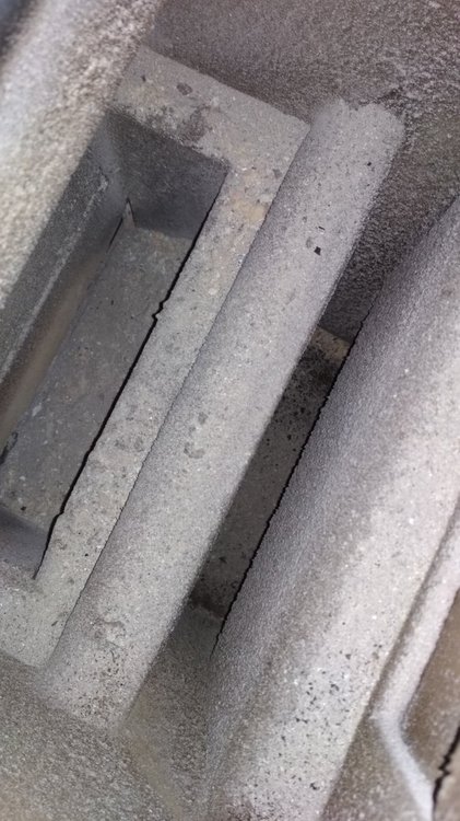

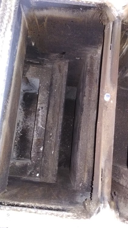

    Dziś próbuje palić samym drewnem, kombinowałem z podawaniem powietrza, stanęło na tym, że idzie standardowo przez miarkownik, troszkę przez otwór w drzwiach rozpalania i 1/3 otworu w górnym zasypie i 2-3 mm pw. Ale chyba przez silny wiatr, mam wrażenie, że zrywa płomień. Ogólnie nie jest to proste, znalezienie odpowiednich ustawień. Po 10 dniach palenia (głownie węglem z piasta) wrzucam fotki wymiennika przed i po czyszczeniu oraz jak wygląda wyczystka. Jestem otwarty na wszelkie podpowiedzi i sugestie, tez chcę być zadowolony z tego kotła i nie biegać co jakiś czas do kotłowni, póki co jest bardziej na - niż na + Ale liczę na wasze doświadczenie:) Kocioł mam 5-7 kw. Wrzucam tez zdjęcie mojego palnika (miał to być I generacji, a czy taki jest nie mam pewności).

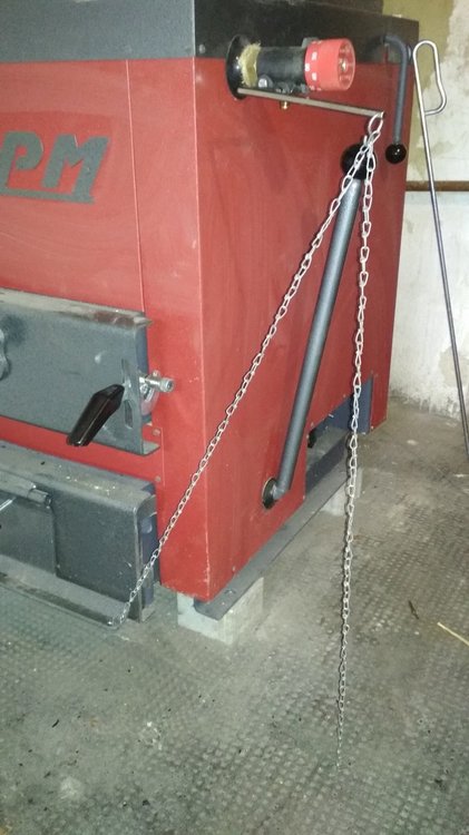

    Wyglada na to, że obrócenie ramion miarkownika i lekkie podgięcie rozwiązało problem podnoszenia klapki. Ale narodziło się kolejne pytanie, czy przy paleniu węglem w trakcie stabilizacji pracy kotła naturalne jest delikatne dymienie z komina? Na kotle 70 stopni, powietrze wtórne 10 mm, na klapce miarkownika szczelina 2-3 mm, w środkowych drzwiczkach szczelina na "oczku" 2-3 mm.
  12. Maćko86 odpowiedział(a) na odpowiedź w temacie w Kotły zasypowe
    Dzięki za pomoc, zacznę od obrócenia ramion miarkownika, jak to nie pomoże to okręce o pół obrotu jak u kolegi tomcio1.

    Witam, potrzebuje pomocy, czy takie zamontowanie miarkownika jak na zdjęciu jest prawidłowe? Problem polega na tym, że miarkownik opuszcza klapkę, ale jakby nie miał siły jej podnieść jak temperatura na kotle spadnie. Jakieś pomysły jak to rozwiązać?

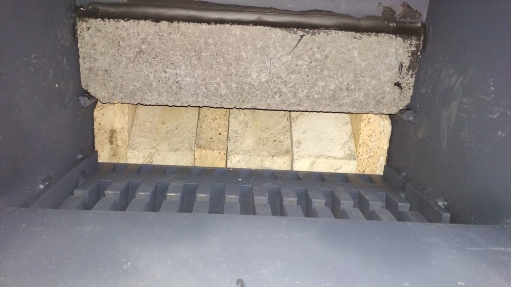

    czy ograniczenie objętości komory poprzez dołożenie szamotek po bokach (celem ograniczenia mocy) powoduje problemy w działaniu mechanizmu do odpopielania?? (bo chyba będą leżeć bezpośrednio na rusztach)
