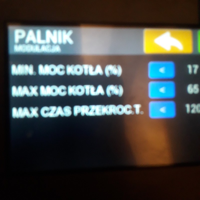

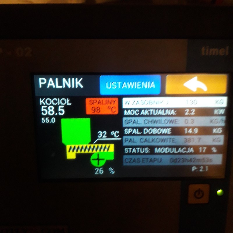

 ja zrobiłem tak . Pompa cwu na stałe 1 bieg . Pompa co na stałe też 1 bieg bo stara instalacja i piętra mi nie dogrzewało .teraz idealnie mi trzyma czujka pokojowa i zadane ma 22.7 *     Piec ma zadane 55* i wacha się między 54.3 -56*  temp cwu zadana 50* dobija do 53*16395913398587461194085063316576.thumb.jpg.357a9cefd692c546fd8e83ee56464bf8.jpgpompy kotłowej też nie mam.
16395920434366100776100055505361.thumb.jpg.2e91ff023c20cce5ca11418bcaeb21a0.jpgokoło miesiąca walczę z kotłem i tak mi wychodzi przy obecnej temp na zewnątrz
