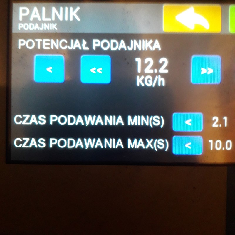

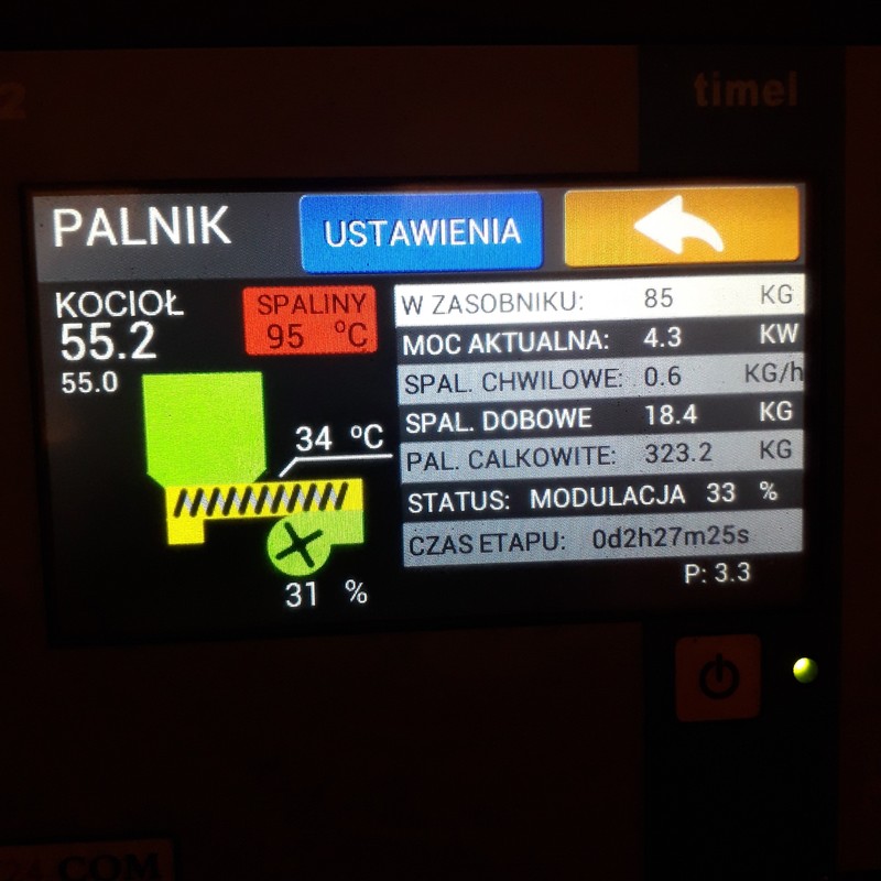

5 godzin temu, Pomocyklimosz napisał:
Na zdjęciu widać średnią modulację na poziomie 60% a minimalna jest ustawiona na 15%. Może przy tych 15% opał się wypala a później goni temp na wysokiej modulacji. Może warto by ją podnieś do 25 lub 30% bez zmiany innych ustawień.

Jedna rzecz co mnie dręczy to dla czego przy zadanej temp kotła 60* dobija spokojnie tą temp  potem się odstawia do 45* i od nowa startuje .  Gdzie tu pogmerać w ustawieniach by to płynniej chodziło.
Myślę że ciągła praca z małą różnicą modulacji by była bardziej efektywna.
Czy w ogole modulacja masz wlaczona przy takiej pracy kotla?

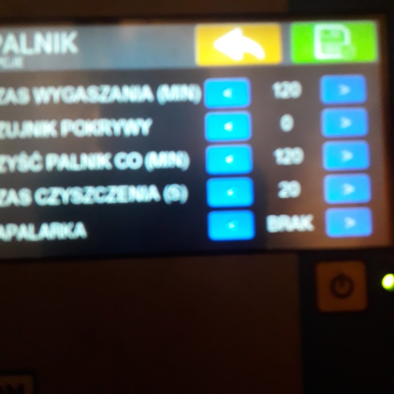

To co piszesz bardziej wygląda na grzanie CWU, temp 60 i histereza 15. Sprawdź czy czujniki są podpięte w odpowiednich gniazdach i pokaż ustawienia sterownika.

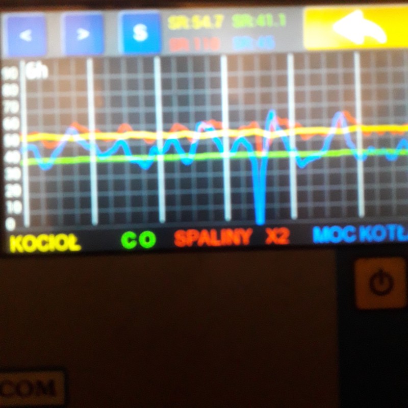

Wczoraj włączyłem pompę CWU na stałe .temp na bojlerze podniosłem do 50*  a temp kotła obniżyłem z 60 na 55*. PO 12h palenia modulacja się uspokoiła .ma małe wachania . Niestety spalanie pokazuje 18.3kg. Kocioł teraz trzyma temp zadaną powrót 45-46* a temp bojlera podskoczyła do 52.5*  wykres
16393066976108028666614063005644.thumb.jpg.da5d2ac5e83a58efd1154193b6f6b15c.jpg16393067339684585063889645207967.thumb.jpg.d325694863744600acccd550db19d353.jpg16393067885054822497198130017457.thumb.jpg.0fa8a030b9193acd0ca23576ebf172ef.jpg16393068302286571350387463479711.thumb.jpg.8a9d94f662915915cf9d4fe9b824abf2.jpg16393068860991193730809279583228.thumb.jpg.4626a62258fd3d5e881084b3b7b1cf5b.jpg16393069294097987328636506614634.thumb.jpg.dbb974674d828428a189b25c0c1591ed.jpg
Stała praca pompy CWU podwyższa spalanie o 1-1,5kg/doba. W zamian otrzymujemy ciepły powrót w kotle i zapas ciepłej wody w bojlerze. Do ograniczenia temp wody wypływającej z bojlera można zastosować zawór temperaturowy.
U mnie spalanie nieco spadło. Jak sądzę z powodu tego, że kocioł lepiej pracował np. w zakresie 40-50% w porównaniu z wcześniejszą pracą w stylu: 5 minut 100%, potem spadek do minimalnej i tak 5 minut, potem wzrost do 100% itd... Reszta się zgadza 🙂

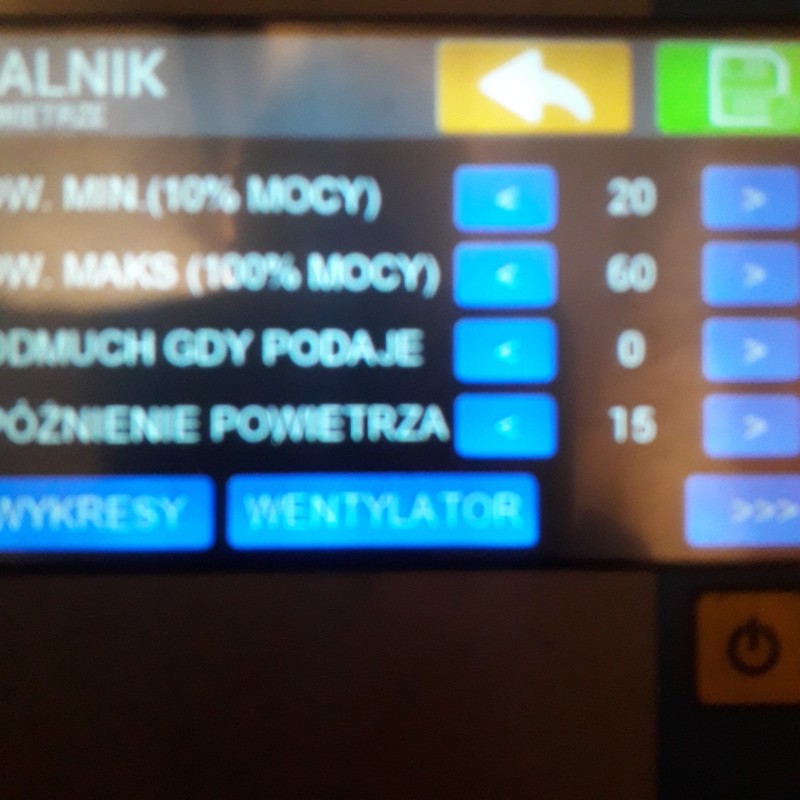

W tym przypadku jest potrzebne zabawiac sa ustawienim powietrza.
A dynamiką próbowałeś manewrować? Ja bym stawiał na złe ustawienia nadmuchu (max i min).

CO jedna pompa ustawiona na 2 bieg. Odbiór na wykresie jest równy dość. Same grzejniki sterowane zaworem z siłownikiem. Maks temp - 55 min - 25 zadana 35 i koło 35 wystarcza żeby utrzymać temperature w domu. Nie siedzę przy piecu 24h ale nie widziałem żeby ma grzejniki puścił więcej niż 40 stopni.
Przyznam się szczerze że nie wiem o co tu chodzi . Jedno jest pewne powietrzem tu się nie unormuje takich skokow temperatury kotla . A jest tam na oko z 15 stopni różnicy .  Dziwne pytanie ale czy masz ochrone powrotu aktywną ?

Dynamike kotła miałem na 1. Teraz przestawiłem na 5 żeby zobaczyć jutro jak się zachowa.
Prawdopodobnie będzie gorzej. U mnie przy zmianie z dynamiki 1 na np. 5 zauważyłem, że kocioł ostrzej zwalnia i przyspiesza, ale zwalniając zaczyna później niż przy dynamice na 1. Moim zdaniem jeszcze bardziej rozchwieje to cały układ.
Ja eksperymentowałem z tym, ale wyszło, że najlepiej działało na "domyślnej" 4 lub 3.

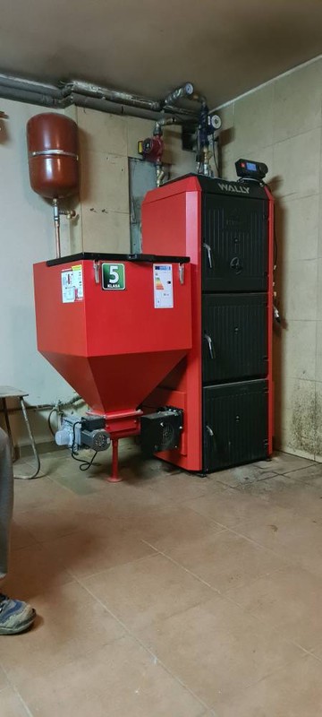

@Pomocyklimosz wrzuć instalację do oceny do osobnego tematu oczywiście.
Zobacz jak wygląda kopiec na minimalnej modulacji i maksymalnej. Wrzuć zdjęcia. Ale wrzuć je do posta a nie linkuj. Wg mnie masz za dużo węgla na tej retorcie. Jak go rozpalisz nic nie jest w stanie powstrzymać wzrostu temperatury. Generalnie spróbowałbym podnieść powietrze z dołu, żeby węgiel się porządnie palił i było go mniej. Tylko ten węgiel co masz na retorcie, to może się trochę wypalać. Więc nie oczekuj że zmienisz ustawienia i od razu zacznie dobrze działać.

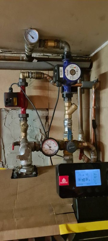

Instalacja jest prosta. Nie ma podłogowki.
20210124_145502.thumb.jpg.1980fdbd335b4ec71e4ed0cfddb58775.jpg20210112_173917.jpg.1a977067ced1f6462603920ad8e31e9c.jpg
Czerwona pompa -CWU
niebieska CO.

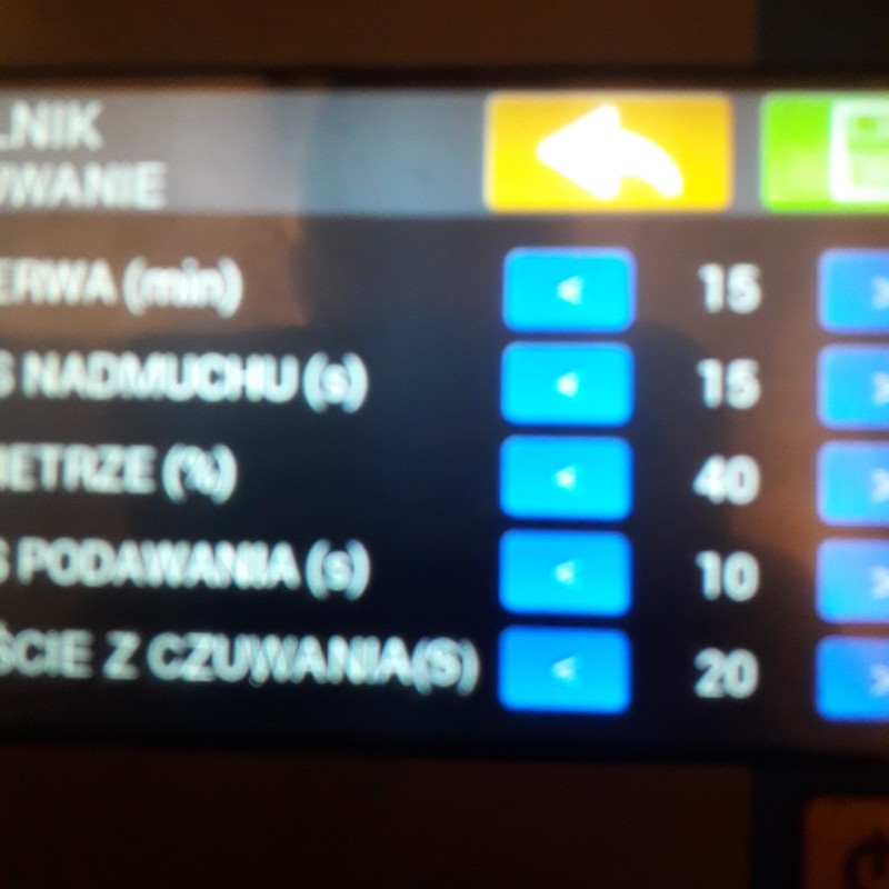

Kopczyk wystaje jakies 3 cm nad talerz. Dolną modulacje zwiększyłem nadmuch poprzez korekty. Ogólnie moc wentylatora maks mam na 26%.
Przesyp robil się na 99% w czuwaniu. Teraz zwiększyłem przerwe podczas czuwania.
