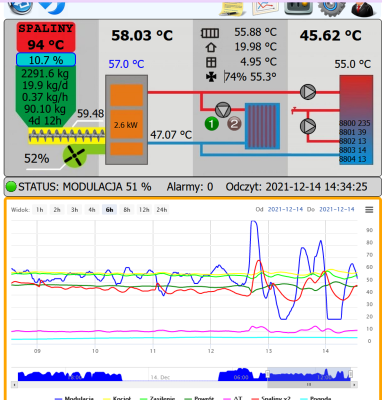

CO jedna pompa ustawiona na 2 bieg. Odbiór na wykresie jest równy dość. Same grzejniki sterowane zaworem z siłownikiem. Maks temp - 55 min - 25 zadana 35 i koło 35 wystarcza żeby utrzymać temperature w domu.
Ten odbiór nie powinien być dość równy tylko równy. Jak zadana 35, to powinno być 35 może 0,2-03 st. różnicy od zadanej. I w pierwszej kolejności bym szukał przyczyn tego niedomagania. Jak zawór buja zadaną, to i kocioł będzie bujał modulacją.
Skoro Sterowane jest siłownikiem to chyba naturalne, że jeśli jest za niska temp w domu to podniesie temperature puszczaną na grzejniki a jeśli za ciepło w domu to obniży?
Tak.Sa tam ale dziwne skoki.Najwiekszym problemom bedzie przeplyw wodny cez kociol bez pompki kotlowej.Robi takie wahania temperatury,že sterownik ciežko cos z tym zmože i wentyl przy tym dziala oproci temu wahaniu i nasobi ten problem.
Jeśli wystarcza na CO 35^C, to ja bym tyle zadał na sterowniku i przez dobę nie korzystał z pomocy tego sterowania pokojowego, a tylko ta zadana. I czy przy takiej opcji też tak buja modulacją. Nie znam takiej metody ogrzewania jaką stosuje kolega. Mieszkanie musi być strasznie wyziębione że jest dogrzane dopiero po 12h.Zaczyna od 40przechodzi do 50 i spada do 30 kilku. Wiem jakie sa wahania w pracy kotła jeśli jest sterowany pogodowo i jeśli wieje wiatr.
Nie za bardzo rozumiem o czym mówisz. Nie mam pogodowki. Jedynie czujnik pokojowy.
Jakie 12 godzin? Początek wykresy puszczał 40 stopni później około 35. Początek wykresu to po rozpaleniu pieca (skończył się groszek w zasobniku - celowo bo czyściłem kocioł po tym). Odbiór CO nie skacze na wykresie
Te 50 stopni chwilowe to nie wiem co to. Może pozycjonowanie zaworu się włączyło.

A u mnie po bieżących ustawieniach CO jeszcze bardziej szarpie i faluje. teraz na pewno nie jest spowodowane to CWU bo nie mam tak częstego odbioru.20211212_185159.jpg
Ten wykres jest typowy dla zapowietrzającej się instalacji lub dla powietrza w instalacji
Jeżeli pompa CWU pracuje cały czas, a na odbiorze (zasilaniu) nie ma wielkich zmian, to gwałtowny spadek temp kotła jest spowodowany zalaniem kotła chłodniejszą wodą, po zaciągnięciu wody przez pompę i przepchnięciu powietrza i tak w kółko...
Za pompą CWU powinien być odpowietrznik, a tam jest zakręt w prawo, potem ZZ i rurka w dół, pomiędzy pompą a ZZ zbiera się powietrze, a że jest ściśliwe, to jest sprężane, do momentu, aż pompa zaciągnie wodę i je przepchnie dalej.
Daj pompę CWU na najwyższy bieg i słuchaj instalacji
Może niektórzy się nie zgodzą ale uważam, że sterowanie temp za pomocą czujnika pokojowego gdy mamy grzejniki to porażka. Przy podłogówce to inna sprawa. Podłogówka ma dużą powierzchnię i oddaje ciepło jeszcze długo po zaniku przepływu. Grzejniki szybciej oddają ciepło i są zimne po 20-30min.
Gdy zrobi się chłodniej grzejniki potrzebują większej temp aby uzupełnić ciepło w pomieszczeniu. Wtedy siłownik otwiera mocno mieszacz i w krótkim czasie duża ilość zimnej wody zalewa kocioł. Gdy temp w pomieszczeniu zostanie osiągnięta siłownik szybko zmniejsza temp na CO i kocioł niema gdzie oddać nagromadzonej energii w efekcie przebija temp zadaną i się odstawia lub schodzi do min modulacji.
Widzę dwa rozwiązania. Albo odłączyć pokojówkę i ustawić stałą temperaturę. Albo mocno ograniczyć zakres temperatur max i min na mieszaczu (+- 3-4°)
W domu mam same grzejniki. Korzystam z pogodówki i wszystko dobrze działa. Czujnik wykonałem sam koszt 20zł. 15m przewodu plus czujnik. Orginalny miał duże przekłamania 5° na 15°C.
Temp na grzejniki mam ustawioną na 40° + korekta pogodowa. Mieszacz pracuje w zakresie 33-42% otwarcia.
Po pierwszym uruchomieniu kotła przez 2 dni nie pracowała pompa kotłowa - brak wtyczki. Aby utrzymać temp zadaną mieszacz pracował w zakresie 50-90° otwarcia.
