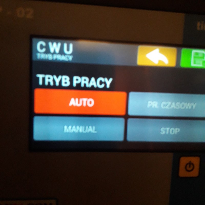

Banalne pewnie pytanie .ale tryb pracy CWU ma być w auto czy manual . Nie mam pompy kotłowej.
A gdzie znalazłeś takie tryby pracy dla CWU ?
Tu

2 godziny temu, Jacek3773 napisał:
Tu
Ok, u mnie wygląda to inaczej, dlatego pytałem.
