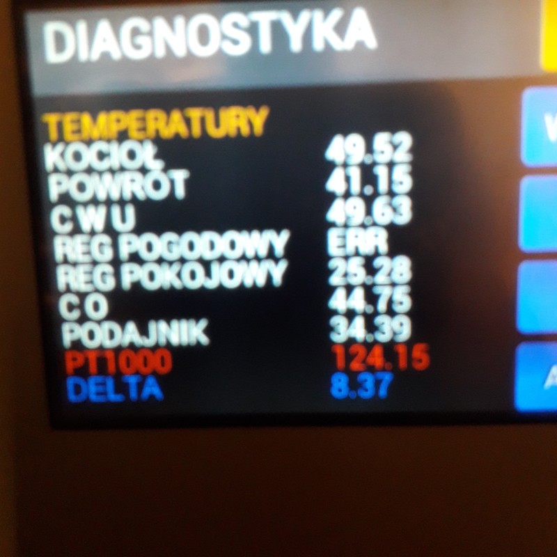

Wczoraj podłączona pokojówka i siłownik na 4d. Co jest nie tak jeśli temp w pomieszczeniach mam zadaną 22 a jest ponad 25 stopni. Spalanie mi wzrośło o 2kg na dobę. Żadnych ustawień nie zmieniałem w układzie kotła .CO czy CWu

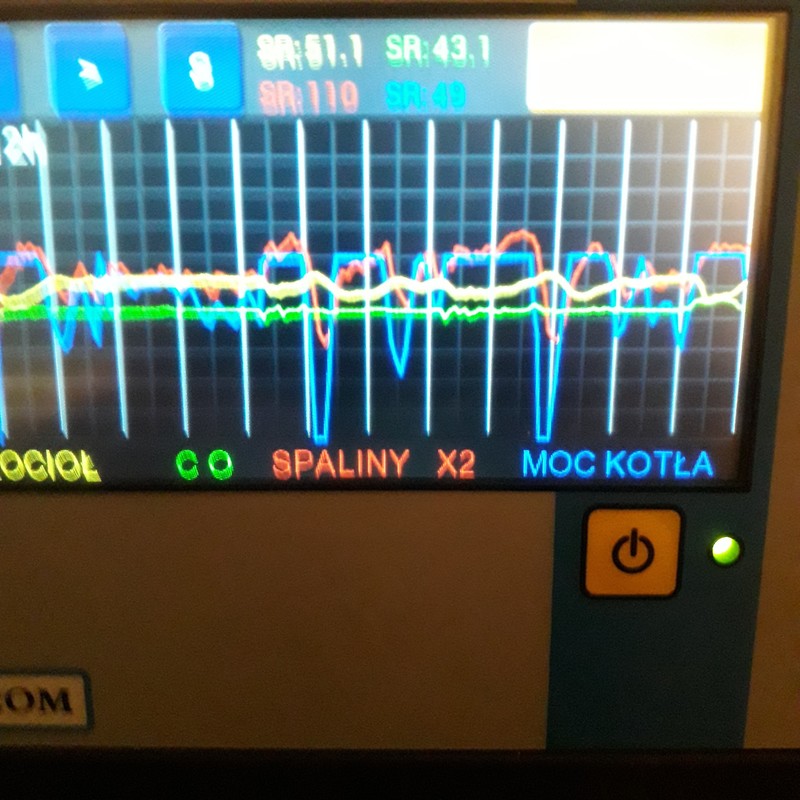

I wykres z ostatnich 12h
Zmniejsz minimalną temperaturę za zaworem puszczaną na grzejniki. Masz przegrzany pokój a leci 45 na CO.
Ja u siebie mam ustawioną temp. pokojową 21 stopni i histereze 0.5. Skzp-02 trzyma tą temperaturę idealnie. Minimalna na grzejniki ustawiona na 25 stopni u mnie.
No leci 45 ale siłownik to chyba powinien zamknąć. Ustawiłem teraz na mieszaczu max 42 a min 40 . Zobaczymy co z tego wyjdzie. W opcji mieszacza ;;zamknij gdy pompa wyłączona ;;; jest na 1 czyli wł.
Sterownik w tej chwili nie zamknie zaworu tak żeby leciało mniej niż 40 (bo tak ustawiłeś).
Musisz mu zrobić widełki ja mam min 25 a maks 50. Wtedy upraszczając- jeśli niedogrzane pomieszczenie to siłownik otworzy się do tego stopnia żeby puszczać 50 a jeśli nagrzane zamknie do tego stopnia aby puszczać 25 (ale nie mniej niż ustawione).
Jeśli zostawisz tak jak masz czyli minimum 40 stopni to bedziesz miał przegrzane bo widocznie twój dom nie potrzebuje aż takiej temperatury w grzejnikach aby utrzymać 22 stopnie.
Ustawi widełki min 25 maks 50 i zobaczysz że zacznie to działać.
Jescze zadana ustaw na 35 i na poczatku bedzie przy osiagnietej pokojowke trzymac zadana,pozniej znalaznie swojego srodka i po 2 dniach bedzie temp.CO wariowac coraz mniej.

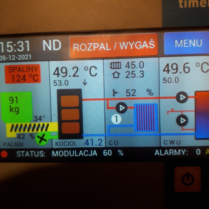

Jeszcze jedno .dlaczego kocioł ma zadaną temp 55 stopni a pokazuje 53 . Temp kotła 49.2 i strzałka dół że zbija.
Widac na pierwszym zdj.
Strzałka w dół nie jest jednoznaczna z tym, że zbija. Moduluje w 60% mocy więc zdjęcie pewnie w trakcie nagrzewania.
Ogólnie podniósłbym kocioł minimum na 60 stopni, tym bardziej jak CWU masz 50.
W ustawieniach kotła zadana 55^C, temp. obniżenia 2^C (kotła), praca w trybie czasowym, kocioł chce dobić do zadanej po jakimś dłuższym przestoju, modulacja zablokowana na 60%. Tyle można wywnioskować z tego zdjęcia. Ta strzałka nie oznacza jakiegokolwiek zbijania tylko j.w. napisałem.
Żadnej czasówki nie ustawiałem .po czym tak wnioskujesz  .
Po tej strzałce przy temp. zadanej. Ona oznacza że kocioł pracuje z temp. obniżoną. Obniżenie na kocioł masz 2 stopnie. A obniżenie nastąpi jeśli kocioł będzie pracował w programie czasowym. W karcie Kocioł, w Opcjach masz temp. obniżenia 2, a w trybie pracy, program czasowy nie stała temp.
