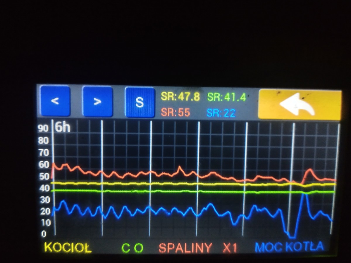

Co tak szarpie wodę z kotla ? Jakies zatrzymania pomp , coś dziala w systemie uruchom się na chwilę ? Tu widac kocioł nawet złapał modulacje ale zaraz mu coś przeszkodzilo .
https://ibb.co/DpkSNj0
I jeśli mozesz wstawiaj fotki w forum bo to imgbb takie lipne .
Pompa CO chodzi na stałe. Zadana temp. na grzejniki to 35 stopni, rzadko kiedy zawór otwiera się bardziej żeby dogrzać dom (czujnik temp. pokojowej). CWU Jedynie nie jest na stałe. Zbiornik 120 litrów histereza 3 stopnie.

Taka praca kotła wg mnie wynika z braku pompy kotłowej. U mnie też tak to wyglądało dopóki nie "zasymulowałem" kotłowej puszczając na stałe pompę cwu.
Spróbuj puścić co na stale , niski bieg i zobaczysz czy się wyrowna . Ogolnie te pobory (szarpania) psuja cała prace .
Mam co na stałe.

Nie trzeba iść górnym powietrzem zawsze . można dać mu dołem więcej . Tylko to jest sporo sprawdzania co się dzieje na palniku . I tak jak teraz masz w miare zlapany zakres powietrza jest konieczne ustawienie odpowiedniego kopca . Kopca który u ciebie z racji tej murarki nie jest tak prawidłowy jak powinien , bo jest zablokowany bokami . Dochodzi też szarpanie woda co wplywa negatywnie na rozpoznanie wizualne zmian . Tak czy siak tu już masz zabawe z którą zostajesz sam i samemu wprowadzasz zmiany , czekasz kilka godzin i znów lecisz ustawiac .
Któraś pompa się załącza i tak szarpie .
Serio nie wiem bo to zależy od wielu czynnikow . Możesz np dac mu maksymalna modulacje na 20% potrzymac go tak kilka godzin i ustawic powietrze . Jednak ja wiem że u mnie to nigdy nie dzialalo . Jak ustawilem na zasadzie blokowania modulacji powietrze i później szczesliwy puszczałem go w pelen zakres mocy to tego powietrza było za mało . Musisz go obserwować i korygować i tu dobrze było by gdyby nie było tych skokow temperatury .
Chciałbym żeby takich skoków nie było. Jedyne co może to powodować to CWU skoro CO jest na stałe puszczona.

Już pisałem wcześniej o puszczeniu cwu, żeby zrobić taką "protezę" pompy kotłowej.
Ja długo kombinowałem już nie tyle żeby uzyskać tę (nielubianą przez niektórych) prostą kreskę mocy kotła ale żeby kocioł modulował w jakimś rozsądnym zakresie a nie przechodził od 0 do 100 i z powrotem. Udało mi się to dopiero poprzez stałe puszczenie pompy cwu - wiadomo, że temperatura w zasobniku wtedy będzie wysoka.
Natomiast można w ten sposób wypróbować mniej więcej jak zadziała pompa kotłowa bez jej faktycznego montażu. U mnie kocioł pracował dużo lepiej (modulował cały czas w małym zakresie, co spowodowało zmniejszenie liczby spieków i nieco niższe spalanie). Aczkolwiek pompy kotłowej ostatecznie nie zdążyłem założyć.
Ok dziękuję za rady. Puszczę jutro w dzień cwu na stałe- na wieczór nie będę domownikom robić psikusów i popatrzę jak się zachowuje wtedy piec.

A ja tam lubię prostą kreskę, zawsze z rana sobie na nią popatrzę, nie wciągam 🙂 Ale jest tak jak napisał @marcin, po włączeniu pompy cwu na stałe kocioł zaczął pracować stabilnie. Ale był problem, CWU było 65-70^C. Więc hydraulik na wyjściu z bojlera cwu dodał zawór termostatyczny i pompę kotłową na 4D i jest OK. I wszystkim dedykuję takie rozwiązanie, 3D termostatyczne na CWU i 4D na CO.

U mnie pompa od cwu chodzi na stałe bo też nie mam pompy na powrocie.
Do puki pompa od cwu nie chodziła to kocioł mocno glupiał a po włączeniu mam na powrocie temperaturę 53-56 stopni i stabilnie chodzi modulacja

Właśnie się załączyło CWU od razu kocioł zleciał z 68 na 55 stopni. Więc stąd są te szarpnięcia.
