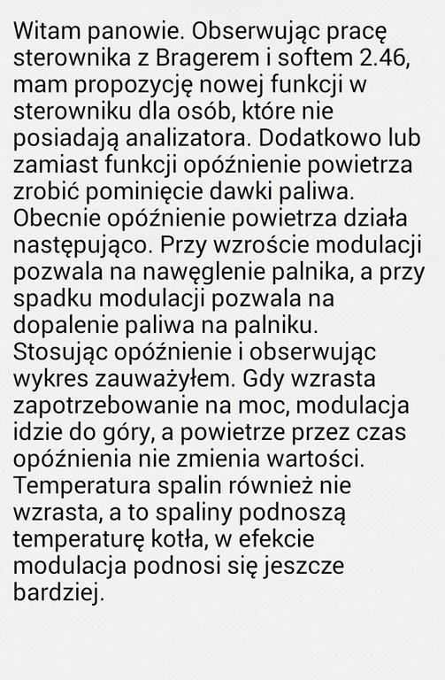

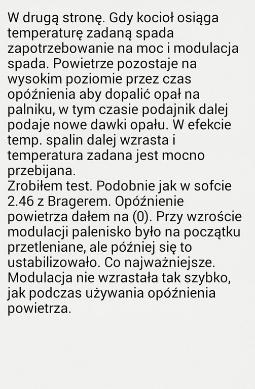

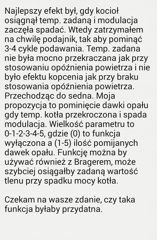

Po kilku takich procesow te dawki poczna na palniku brakowac.Raz,lub dwukrotnie može sa sprawdza.Co bragger odejmie w spadku,przy wzrostu + - wroci na palnik,gdy dobro ustawiony.
@Hitower w pewnym sensie potwierdzasz moje obserwacje . z obserwacji wynika mi iż dmuchawa kontrolowana przez skale dziala bardziej ospale niż gdy używamy tylko zakladki powietrze . Próbując ogarnąć ustawienia robilem blokowanie modulacji i korekty . Po puszczeniu palnika na calym zakresie zaczelo go zasypywac węglem . To jest to o czym piszesz . Po ustawieniu zwykłego zakresu pracy sterownik lapie to wszysko tak że modulacje potrafi utrzymac w skoku do 5% . Nie mam objawów nakladania się wegla . Caly proces podbicia mocy jest bardziej dynamiczny .nie wiem co może byc nie tak . Czy to zmiany softowe pod analizator wprowadzily taka prace , czy gdzieś wkradł się błąd . Ot bez skali kocioł jest stabilniejszy tj kopczyk . I żeby nie było też powtarzalem ten zabieg wpisujac zakres w skale . Niby było ok po paru godzinach jednak widać szarpania modulacja z czestym naddatkiem paliwa .ogólnie zrezygnowałem z wszystkich ulepszaczy i jest ok .
A myślałem że to ja nie potrafię ustawić pieca bo miałem wrażenie ze wykorzystując skale dmuchawa zachowuje się inaczej , jakby była zamulona ,
Hitower,Fafał.Tak samo zaobserwowałem i zgadzam się z Wami.Bez skali lepiej ustawić kocioł,ale ze skalą to mulnie faktycznie działa i przewęgla.Na korektach też dziwne już dodaje powietrze ,a przecież korekta nie powinna być duza.Skoro mam wyłapane powietrze minimalne i maksymalne.Póżniej zaczynam dodawać większą moc kotła z 15kw na 17kw i zabawa z powietrzem znowu i zaś kusi skala ale przewęgla itd.Np 20 minut wykres wjeżdża na minimalną moc kotła, aby póżniej gonić w górę itd tak jak Fafał pisał.Bez skali nie mam pracy 20 minutowej na mocy minimalnej i przy tym samym zapotrzebowaniu oraz temperaturze zewnętrznej kocioł ładnie moduluje z łagodnym wykresem.Jeszcze jakby było tak zrobione jak Hitower pisał z tym opóżnianiem dawek to byłoby do opanowania moim zdaniem.Skale wywaliłem na razie z ustawień tylko przez powietrze ustawiam skala 1-100%.Lepiej to działa, a Bragera i tak nie używam ze wzgledu na obrotową retortę.Panowie zgadzam się jeszcze raz i popieram też myśl Hitowera.Zresztą dobrze zna moje powietrze i skale bo ustawialiśmy i wszystko można spłętować jego opisem wyżej a Fafałowi potwierdzić identyczną obserwację i opis jak u mnie.
@darko240973 dobrze że możemy się wymieniać swoimi spostrzeżeniami i jakiś sposób znaleźć na wyjście z opalow . Ja jak tylko zainstalowałem wersje w której były zmiany w modulacji pisałem że coś jest nie tak . Szkoda że za późno załapałem że cały szkopuł tkwi gdzieś w skali . Kierowałem się tym że wcześniej było ok i bym skłamał pisząc że wcześniej to było . Wystarczy wyjść ze skali  i na palniku jest lepiej . Może to działa na sv i czujnikiem spalin . Nie dobrze było by gdyby te zmiany poszły w taka strone że . Esfałki i brager będą smigac elegancko A reszta dostanie po D.. . Już sobie wybilem wgrywanie softu . Ten zostaje bo ma też jeszcze stabilizacje . Stabilizacja około 8 daje mi fajnie rozpalony palnik , ten żar jest gotów by iść w moc .
