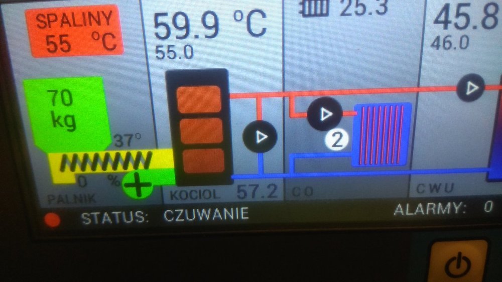

Panowie czujniki doszly podpiolem pokazal sie trojkacik pompy za kotlem pokazuje temp powrotu ale mimo ustawiania jej parametrow zalaczania pompy czy to 40st czy nawet 65st nie zalacza sie w drzewku CO mam zaznaczone 2 pompy z czego jedna to CO a druga ta co jest za tym wymiennikiem jak ja zalacze to chodzi. I teraz mam pytanie czy to faktycznie jest pompa kotlowa?

Teraz o dziwo migaja dwa trojkaty(pompy) na rys. a jedna chodzi. Pompa CO narazie wyl na stale cwu wylaczyla sie bo temp osiagnieta
A w jakim celu masz aktywną CO2? Sterownik "nie czuje" że ona nie jest podłączona. Steruje tylko przekaźnikiem. Wyłącz CO2
Jesli wylacze co2 to ta przy kotle ikonka sie nie zalaczy pod oznaczenie co2 na sterowniku z tylu mam podpieta ta pompe kotlowa
To jeśli kotłowa siedzi w gnieździe CO2, jako kotłową też należy zapisać CO2, a zapisałeś pewnie cyrkulacyjną. A jak się mylę to już wysiadam :)
tak kotłowa jest podpięta do gniazda CO2 a w ustawieniach pompy kotłowej na czerwono jest zaznaczona pompa cyrkulacyjna czyli oznacza ze jest wyłączona, bo jak zaznacze cyrkulacyjna to wtedy pokazuje mi się przy CWU z tym kranikiem
Na czerwono zaznacza pompę która będzie aktywna. Zasada jest prosta. CO2 pracuje jako kotłowa, zasilanie pompy siedzi w gnieździe pompy CO2. Cyrkulacyjna pracuje jako kotłowa, zasilanie siedzi dla pompy cyrkulacyjnej. Innych opcji nie ma.

Jesli podlacze pod cyrkulacyjna to wtedy pokaze sie przy boilerze ikonka ale wedlug rys. to ma sie nijak do ulozenia tej pompy. Skoro fizycznie pompa jest zaraz za kotlem
jaką masz wersję softu?
aaa, widzę że co najmniej 2.31
Podłącz po CO2 i zaznacz w menu użycie POMPA CO2(ma być na czerwono), lub podłącz do gniazda cyrkuklacyjna i w menu kotłowej też zaznacz na czerowno POMPA CYR.
To co się pokaże na grafice nie zależy od tego, pod które gniazdo jaką pompę się podłączy, lecz od tego, którą pompę sam użytkownik zdefiniuje do pracy jako pompę kotłową, czy będzie to pompa CO2, czy cyrkulacyjna, czy BRAK pompy kotłowej.

To czyli ze bez wzg gdzie sie podlaczy pompe do gn cyrkulacji czy CO2 to beda oba trojkaty mrygac ten przy kotle i drugi w zaleznosci ktora pompe sie aktywuje
