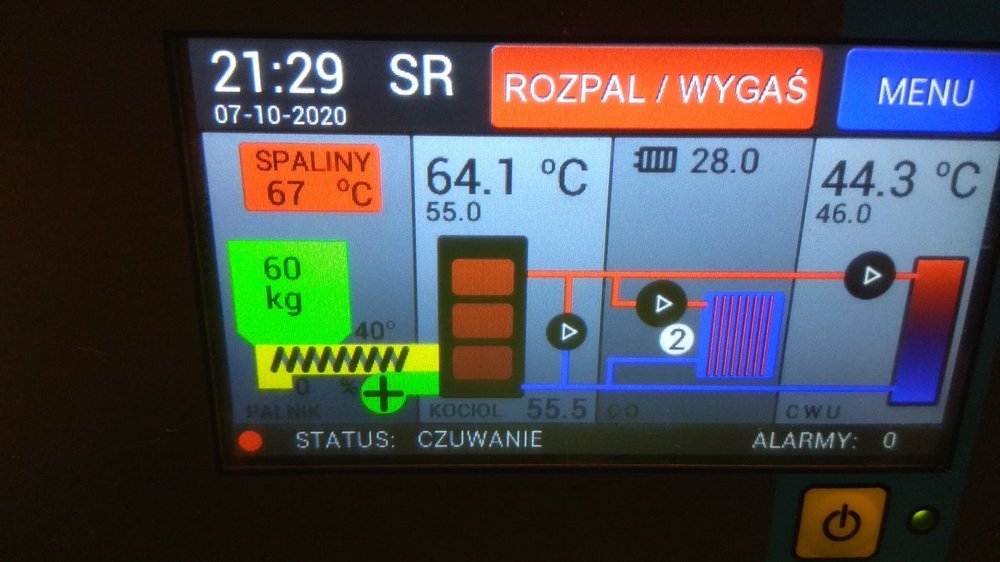

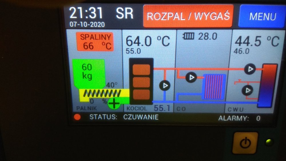

czyli ta pompa kotlowa  ten trojkacik przy kotle jest dodany ale rzeczywiscie bedzie umieszczona albo tam gdzie CWU lub CO
Jednak myślenie boli!
Albo masz problemy z czytaniem ze zrozumieniem.
To gdzie się zaświeci zależy od ciebie i tylko od ciebie. Zależy w jakie gniazfo podłączysz pompę i jak zdefiniujesz w menu jej funkcję. Koledzy napisali tak łopatologicznie że prościej się chyba nie da.
Jesli podlacze wtyk pod cyrkulacje i wcisne w opcji pompe cyrkulacyjna to pokaze mi sie w okienku CO pompa i analogicznie jak przestawie wtyk w CO2  i pompe CO2 to okaze mi sie w CWU  kranikiem
To chyba jakiś horror. No nie, nie wierzę że to prawda
No na serio dla was horror dla mnie proba dowiedzenia sie o co kaman. Pierwsze foto od gory, wtyk w CWU  w opcjach pompy kotlowej pompa cyrkulacyjna, drugie foto wtyk w co2 ustawienia pompa CO2
Jak podłącza się po co2 to na grafice są pokazane 4pompki A jak podłącza się pod cyrkulację to są 3 pompki w zależności w jakie gniazdo wepniesz zmieni się tylko grafika nic po za tym
Ten kran z pompą tylko imituje działanie pompy cyrkulacyjnej, której zapewne nie masz, więc bez problemu możesz to wykorzystać to wyjście do pompy kotłowej. Jak je wykorzystasz jako kotłowa, to tej grafiki już nie ma, ale w zamian jest pompa koło kotła. W tym przypadku NIE wykorzystujesz pompy CO2, więc dla niej Tryb pracy ustaw STOP.Wówczas nie będzie Ci się wyświetlała ta 2 przy pompie. A w przypadku który masz na foto1, będą widoczne tylko dwie pompy. Kotłowa i CWU.

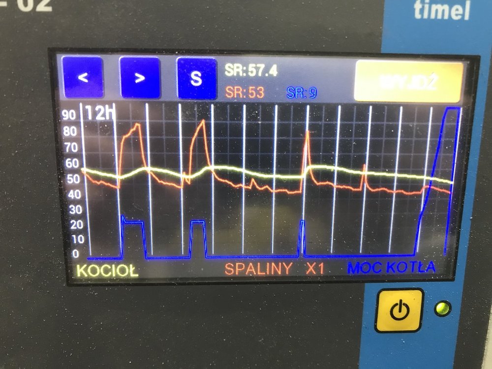

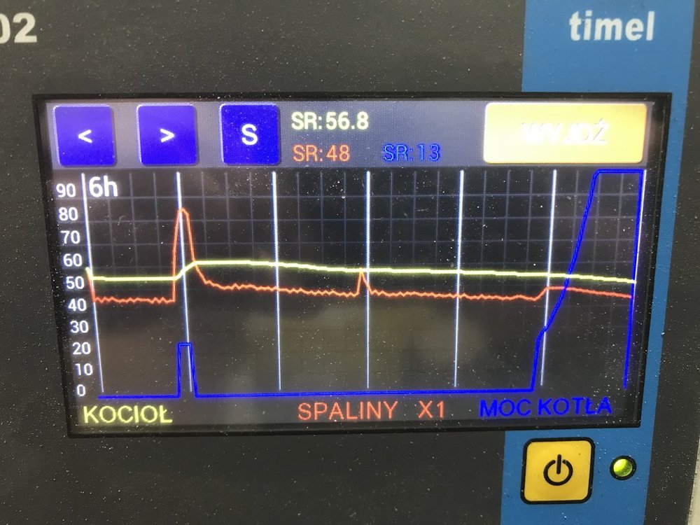

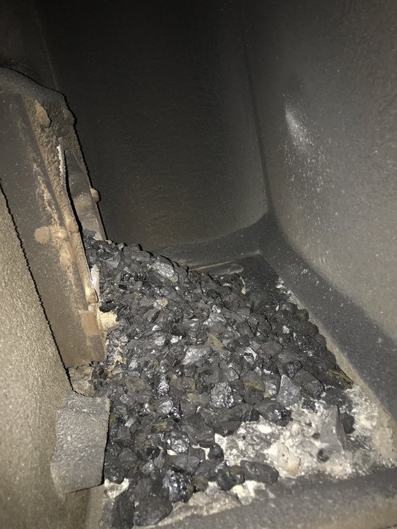

posiadam kocioł malina 12kw 5 klasa eco design. Niestety mam problem, ponieważ kolejny raz zgasł. Rozpalony w poniedziałek koło 21 i dzisiaj koło 23 zgasł i się ?przesypał?. Ogrzewam nim nim blizniaka ok 115m w kotłowni na parterze, która nie ma niestety instalacji nawiewnej (jutro będę wycinał wentylacje w drzwiach zewnętrznych). Nie mam pojęcia już które parametry mam zmieniać.
Na ten moment wygląda to tak:
- min moc kotła 25%, max 100, max czas przekroczenia 80, dynamika 4
- kaloryczność paliwa 24,8, korekta 20% (pale ekogroszkiem sztygar ultra 26-28mj)
- czuwanie przerwa 5 min, czas nadmuchu 25, powietrze 30, czas podawania 9, wyjście z czuwania 30
- palnik powietrze min. 18%, max 50%
- potencjał podajnika 5,6kg, czas podawania 4,
- moc kotła ustawiona na 12.
Dopiero teraz zaczyna się pierwszy sezon palenia bo niedawno się wprowadziliśmy i od początku takie akcje.
Będę wdzięczny za rady co mogę pozmieniać lub co może być powodem bo mi już się kończą pomysły. Myślałem, że jak przerwę w czuwaniu zmniejsze do 5 to coś da ale niestety...
Wrzucam zdjęcia wykresów oraz zdjęcie sprzed chwili jak to wygląda w środku.
W czuwaniu to coś ok 15-20 minut a nie 5

To wygląda na za dużą temp. podajnika i wypchnął porcję awaryjną grochu. Ja jeszcze nie miałem takiego oddziałania temp. na przegrzanie podajnika, ale właśnie tak to sobie wyobrażam.

Na wykresie widać że w podtrzymaniu gasnie a jaki wentylator tam  masz przysłona otwarta  jest na max
W podtrzymaniu bo nowa dawka węgla co 5 minut to dużo za dużo , tu jest problem
Jaki jest ciąg kominowy, może się wypala i próbuje grzać bez ognia.
Edytowane przez reded
Wentylator mam Domera 40W. Ciąg kominowy jest ok bo niedawno był przegląd u kominiarza.
Czyli co musze zmienić?
Ja bym dał czas przerwy na 10 min i 10s podawania
Czy palnik to 15 kW? Czy potencjał podajnika nie jest mały?
Daj przerwę w podtrzymaniu 15min o obserwuj
Tylko przy 15min po 3 dniach zgasł...
