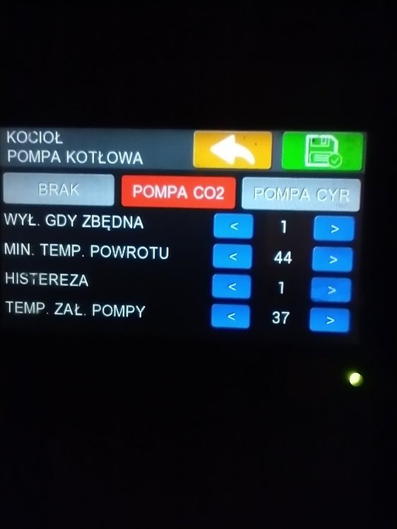

Niestety ale modulacja zalacza sie mimo ze temp na kotle jest 63st i gdzie szukac problemu a temp zadana 60st
@wilk30 ustaw wzmocnienie dla powrotu na 0
Przestaeilem pompe jak byla sczesniej czyli kociol >>>pompa kotlowa i tak jak na obrazku. Tak mialem od poczatku ustawione ta pompe kotlowa jedynie min temp mialem 35st
Edytowane przez wilk30
Ale że sterownik opanuje pracę kotła nie jest zapamiętane raz na zawsze dane. To może być zapamiętane dla ciągłej pracy. Jeśli stosujesz jakieś wyłączania pompy CO czy kotłowej to tak jakby po ich załączeniu sterownik musiał uczyć się od początku prowadzić kocioł. A że modulacja załącza się wcześniej nie jest żadnym problemem, widocznie czuje dużo wcześniej że temp. zadana 60°C spadnie dużo poniżej tej temp.
To w tej pompie kotłowej nastaw, wł gdy zbędna->0,  Minimalna temp. powrotu 75, reszta może zostać.
@wilk30 co obwód 1 --> powrót --> wzmocnienie modulacji na 0

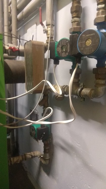

W dniu 3.10.2020 o 20:16, wilk30 napisał:
Tak wygladaja pompy u mnie na dole pompa kotlowa w srodku CO niebieska CWU. Czujniki zamowilem juz
Jeśli chodzi o tą pompę na dole pod wymiennikiem to ona ma pracowac non stop . Ok moze mieć start np od 40 ale później jak w kotle sie rozpali ma pyrkac caly czas . Nie obchodzi Cię temp powrotu , nawet gdyby wymiennik odbieral całą moc to nie zaszkodzi ewentualnie bieg wyżej ( tylko to już trzeba sprawdzić organoleptycznie )
Ta pompa ma chodzic non stop co tez spowoduje prace kotla na modulacji i nie przebijaniu zadanej . I też nie stosuj przynajmniej na początku zadnych funkcji ochrony powrotu / wzmocnień modulacji . Załącz ją na stałe i się wszystko uspokoi .

Panowie wczesnie mialem tak ze jak przebijalo temp zadana z 55 na 60 piec sie odstawial pompa cwu wylaczala sie jak osiagnela temp  zadana w tym przypadku 46st pompa co narazie jest wylaczona nie grzeje. A ta pompa kotlowa wlaczala sie jak bylo 59 bo tak ustawialem i bylo dobrze bo kociol potrafil stac 6-8h bez zalaczania, tak ustawialem dzieki temu oszczedzalem prad bo pompy sie wylaczaly.

Tylko jak to ma działać normalnie ?
Wymiennik to dwa obwody :jeden pierwotny drugi wtórny instalacji . Oba obwody wodne nie mieszaja się . Cieplo jest przekazywane przez wymiennik. A Ty teraz modzisz start stop obwodu pierwotnego po co ? Jesli tam woda nie krąży samoczynnie to jest to co najmniej strzał w kolano .
Chcesz oszczędzić wstaw pompy elektroniczne :) tą puść na stałe a w gratisie dostaniesz czystość w kotle :)

A to można sobie ustawić minimalna powrotu tj jakaś tam różnicę i to by dzialalo . Sam sobie teraz zrobiłem tuninga z taką dodatkową pompą . Chociaż mam inną instalacje i moje rozwiązanie polega na pompie mieszajacej wode w kotle , podpięcie jest pomiedzy wyjściem na termometr a wejściem gdzie sie dopuszcza wody . Efekt taki jest że lekko szarpnie modulacja po czym już nie pozwala mu iść w pełną moc . Wczesniej mając jedną pompe ster potrafil pójść w pełną moc. Teraz z tą pompka gdy pracuje dziala tak bardziej gladko . Jeszcze musze podzialac z tym ale póki co efekt jest całkiem zadawalajacy .
Na foto widac jak pompa ruszyla

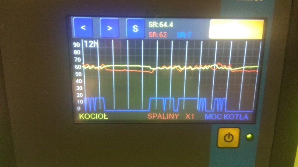

Panowie u mnie ster ustawiony w pid i chodzi mi o to bo moze ktos nie czytal wczesniej, piec po osiagnieciu temp zadanej i podbiciu o 5st wylacza sie przechodzi w stan czuwania i tu jest ok i gdy temp z 55st spadnie do np 53,6  to zalacza sie modulacja a wczesniej zalaczal sie jak temp spadla do 49,9
Jeśli to nazywasz praca w pid to luzik :)
To jest zwykle schodkowanie spowodowane brakiem odbioru temperatury z kotla .
Masz ograniczoną modulacje (kaganiec)
Ster się zrywa po czym jest hamowany. Na tym wykresie nie wiadac ani chwili by ster pracowal w modulacji . Ogólnie jest taki dwustan 0-15%.
