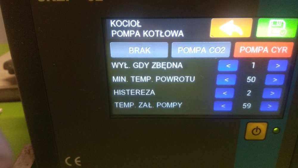

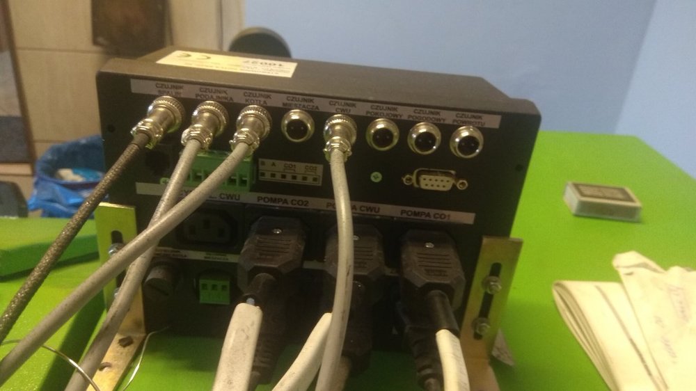

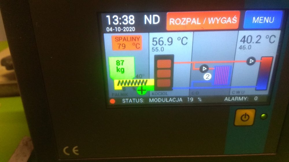

Tak mam podlaczone czujniki z tylu, cz powrotu i CO nie mam wlasnie zamowilem. A tak mam ustawione w opcjach pompy kotlowej jedno mnie dziwi  gn. zasilajace ta pompe mam wpieta w gniazdo CO2 i jak zaznacze CO2 to pompa pokazuje sie przy bojlerze z takim kranikiem jak zaznacze pompa cyrkulacyjna to mam pompe tak jak na zdj. oznaczona jest jako 2

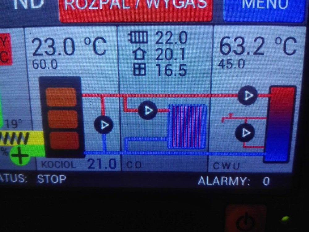

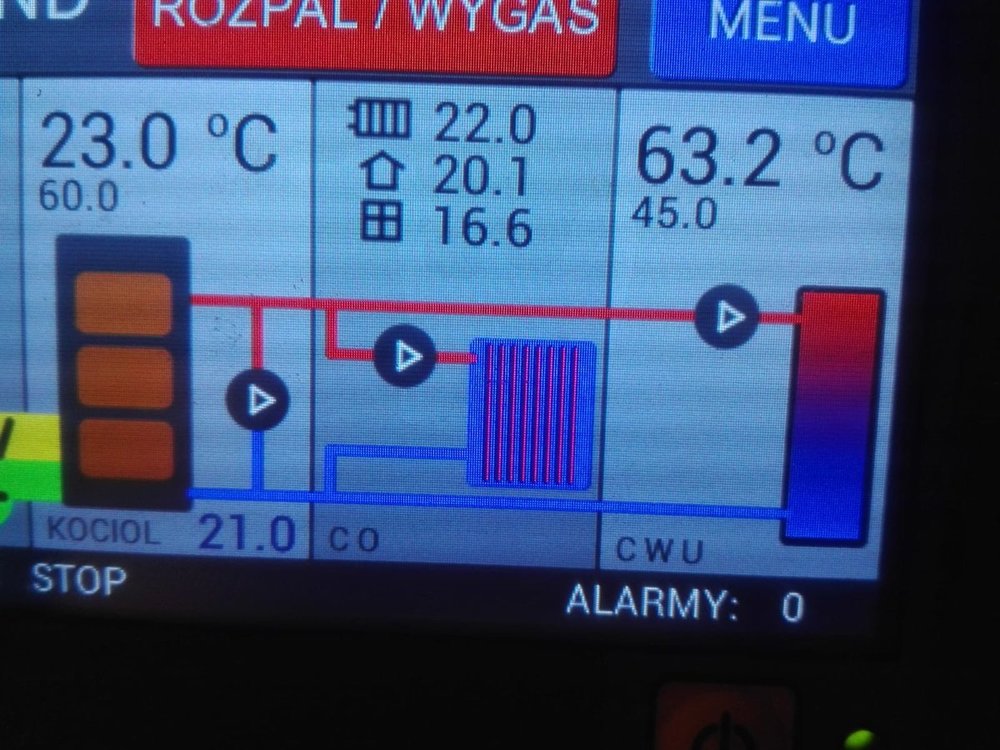

NIe wiem co może być przyczyną że przy deklaracji pompy kotłowej masz grafikę jak na zamieszczonych przez Ciebie fotkach. To wygląda źle. Może nie masz zadeklarowanej CO1 i dlatego taka grafika. Nie chce mi się kombinować i to sprawdzać, ale po deklaracji pompy kotłowej grafika powinna wyglądać jak na moich fot. 1) kotłowa CO2,  2) kotłowa cyrkulacyjna.
Brak czujnika powrótu to nie będzie grafiki pompy kotłowej
To od czego ta pompa moze byc w takim razie i czemu nie mam tak jak ty na rys 1 zaraz za kotlem pompy. Ja mam wersje sterownika 2.37 z konca kwietnia tego roku

Logiczne, brak czujnika powrotu. Ja preferuję ciągłą prace pompy kotłowej i dlatego minimalną temp. powrotu ustawiam dużo wyżej niż temp. zadana. I tu by było pytanie do praktyków, teoretyków, dusigroszy, rozrzutnych itd. Co lepsze, ciągła praca pompy kotłowej, czy praca na parametrach?

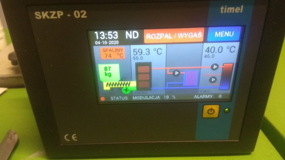

A jeszcze powiedzcie mi czemu modulacja sie zalacza. Mam ustawione 60st dochodzi do 65st wylacza sie zar dogrzewa piec do 70st i zauwazylem jak bylo 63st zalacza sie modulacja a nie wtedy jak spadnie ponizej 60st
@wilk30, po dwóch, trzech takich cyklach sterownik opanuje proces prowadzenia kotła.
