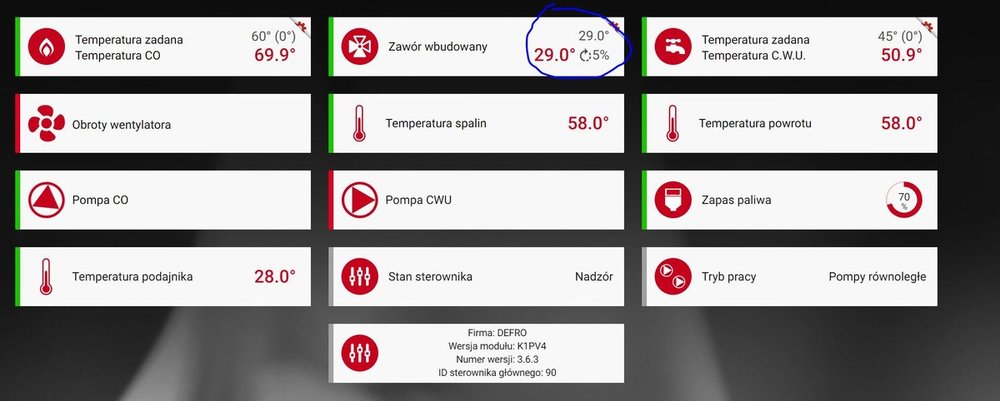

A odczekałeś na stabilizację? Zawór powinien bez problemu regulować niemal od temperatury powrotu do temperatury zasilania.
  • Odpowiedzi 26,4 tys.
  • Wyświetleń 4,4 mln.
1 minutę temu, HarryH napisał:
Pewnie ze odczekałem i max różnica między 10 a 1 to 3 stopnie No chyba że miałem zbyt mała temp na kotle i nie było widać różnicy nie wiem nie znam się :)
To masz jakiś bład w instalacji, ja bez problemu reguluję między 26C a 70C. Nawet teraz bez problemu mam 29C, pomimo 70 na kotle.
Posprawdzam to jak podłącze nowy sterownik, poza tym instalacja w przeciągu kilku lat będzie wymieniana cała

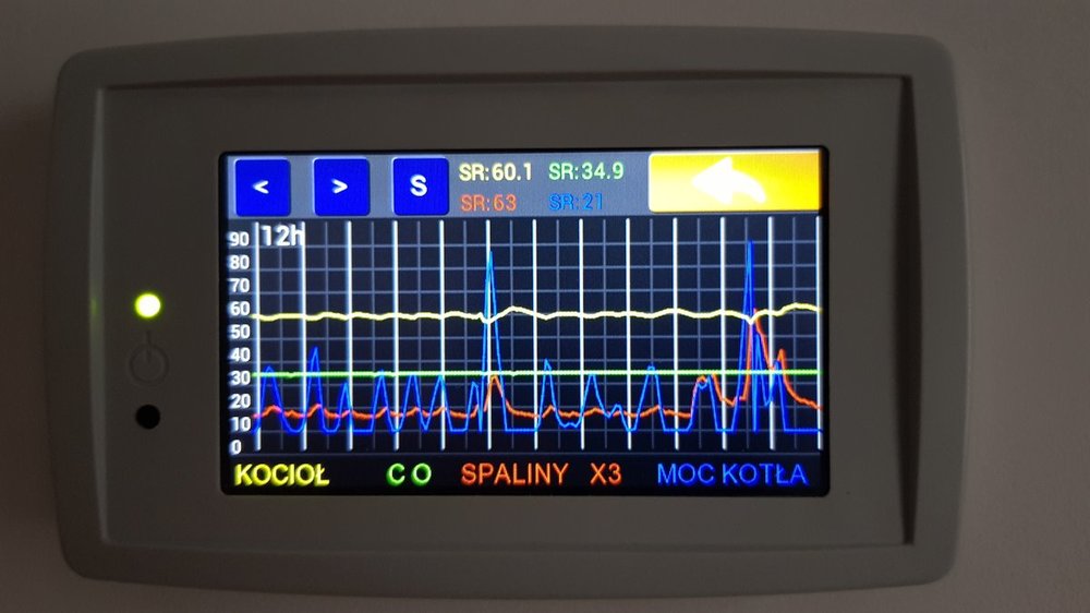

 Panowie poprzedni sezon był słaby jeśli chodzi o ustawienia.
W obecnym udało mi się dojść do takich ustawień jak na wykresie, chyba nie jest tak źle.
Wypada pochwalić, co niniejszym czynię! A dokładniej, co pomogło aby dojść do takiej perfekcji ? Wiedza, h spędzone w kotłowni, groch, magia, a może pompa kotłowa? Życzę aby tak trzymało cały zezon
Sam jestem ciekaw?

  Pierwszym krokiem na drodze do sukcesu było zamiana podłego groszku Ziemowit na sobianek lew ( skończyło się dymienie i ogromne ilości popiołu).
Drugim krokiem było zamontowanie pompy kotłowej.
Trzecim krokiem ustawienia sterownika proponowane przez kolegę Kijasr .
Obecnie jadę na equationie gold i jest dobrze.

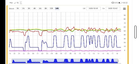

Co powiecie o tym wykresie co można poprawić ?296a8576795b3c6d575aec5779552cc5.jpg
Wysłane z mojego SNE-LX1 przy użyciu Tapatalka
Grzejniki z głowicami?
Tak na wszystkich
Zmniejszył bym temperaturę CO jak masz mieszający zawór.
Nie e ma żadnego mieszacza tylko jedna pompa na obiegu
