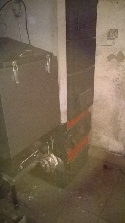

Witam wszystkich. Chciałbym zaproponować temat przeróbki kotłow miałowych i śmieciuchów na piece podajnikowe i prosić o Wasze opinie i doświadczenia.
Zrobiłem dwie przeróbki i wszystko działa super.
Wyciąłem dno popienika i położyłem na przygotowanej wcześniej przystawce /można kupić gotowy wraz z podajnikiem/.
Zamontowałem palnik rynnowy apr witkwski i sterownik timel z czujnikiem spalin.
Palę już drugi sezon trocinami z miałem 1:1. Super pali się wszystko co przejdzie przez ślimak.
Rozwiązanie jest bardzo skuteczne i stosunkowo tanie. Podajnik ze sterownikiem można kupić za ok. 2700zł a nowy piec to wydatek dużo większy. Poza tym mamy pełnowartośiowy piec z podanikiem i do tego duże paleniskow którym można palić tradycyjnie np.latem lub przepalać miałem czy drewnem.
Dodam na koniec że w czopuchu temp. wynosi średnio 80st.C czyli nie ma strat kominowych a z komina nie ma praktycznie dymu.
Poniżej zdjecia przerobionego pieca i mieszanki którą palę.

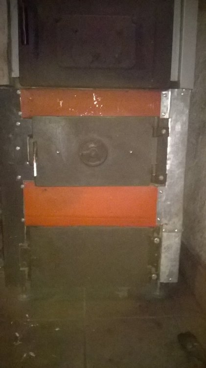

Przerobiłem swojego Viadrusa U-26 na podajnik .Podajnik ardeo iron 25, dmuchawa RMS 120 AL, sterownik Timel SKZP 02,zawór 3D+siłownik sterowane pogodowo .Smiga aż miło. temperatura średnia spalin ok. 80 stopni.Przegrody w środku skopiowane z Viadrus A3C

Jak pisałem podstawę pod kocioł viadrus U-26 zrobiłem sam z blachy kotłowej 6 mm z odpadów złomowych ,(mam na złomie znajomego i tam przywożą nawet duże ścinki z fabryki
kotłów ). Zrobiłem rysunek techniczny na papierze milimetrowym i przystosowałem pod palnik ardeo iron. Wzorowałem się ma podstawie benekov(zwiększyłem wysokość do 600mm i wyłożyłem szamotem).
Kocioł na podstawie ustawiłem na sznurze szklanym przyklejonym lekko (żeby się nie przesuwał) silikonem 300*. Wydłużyłem drogę spalin jak w Viadrusie A3C .Jedne drzwiczki wykonałem sam,drugie ze starego  kotła od kumpla.
