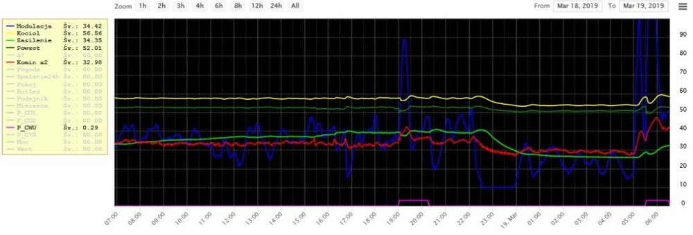

Delta w tym wypadku jest nieważna, jak również nie jest ważna ustawiona ochrona powrotu, ważne jest wzmocnienie modulacji, jeśli było włączone i był chwilowy spadek temp. powrotu np. użycie wody CWU, to reakcja sterownika była prawidłowa

Tak.Modulowal na podstawe obnižania temperatury powrotu.Reakcja podobna jak na zmiany temp.kotla,može szybsza,dla ustawieni.
Klopotu nie ma przy niskim poziomu reakcji.Ponad 2 juž reakcja duža.Mam 1 i dobro zadziala przy nadwyžke CO.

Działa to bardzo dobrze i ja to stosuję. Bez wykresu powrotu, to ciężko to zdiagnozować i zaobserwować, ale jeśli są wykresy temp. powrotu, to reakcja jest oczywista. Nie do wszystkich instalacji ta funkcja się nadaje, to też stosuje się ją wtedy, kiedy jest potrzebna.
Ochrona powrotu i wzmocnienie modulacji, to całkiem dwie różne sprawy i nie maja ze sobą nic wspólnego. Mają zostać rozdzielone z jednego okna, bo łatwo mogą zostać (i często są) pomylone, wzmocnienie modulacji powinno być w jednym oknie z Dynamiką.

Właśnie sprawdzalem tj jak było odpalone . I faktycznie działało dobrze . Spadek powrotu . Sterownik podbil modulacje I było Oki . Jednak te dwa zrywy są co najmniej dziwne .

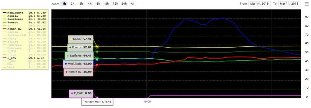

Możesz obejrzeć film o ochronie powrotu z czasu testów, gdy miała zostać ta opcja wprowadzona, tam wyraźnie widać jak to działa, są tam dodatkowe procenty (dla wizualizacji) wzmocnienia pochodnej od temp. powrotu

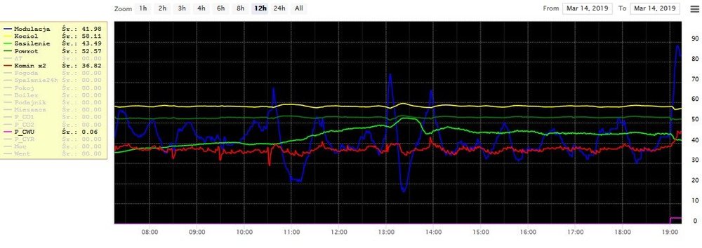

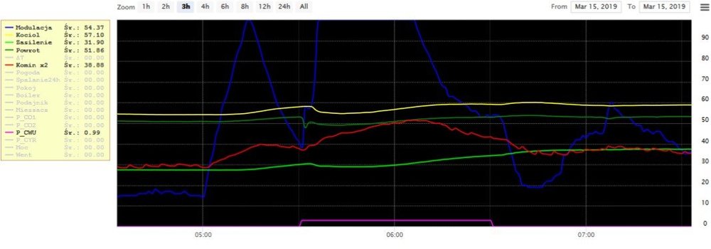

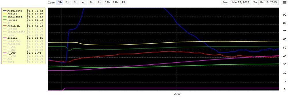

/na poniższych kartach zaprezentowana jest reakcja modulacji w odpowiedzi na spadek temp. powrotu przy włączonym wzmocnieniu modulacji od zmian temp. wody powrotnej
