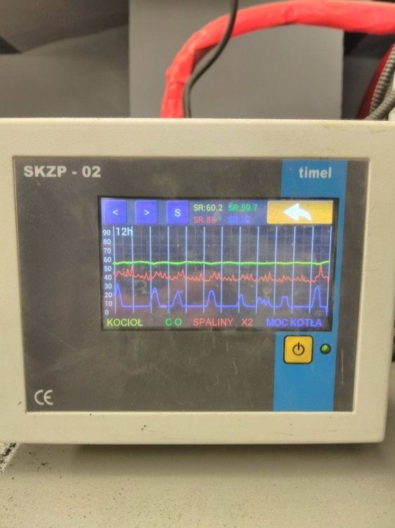

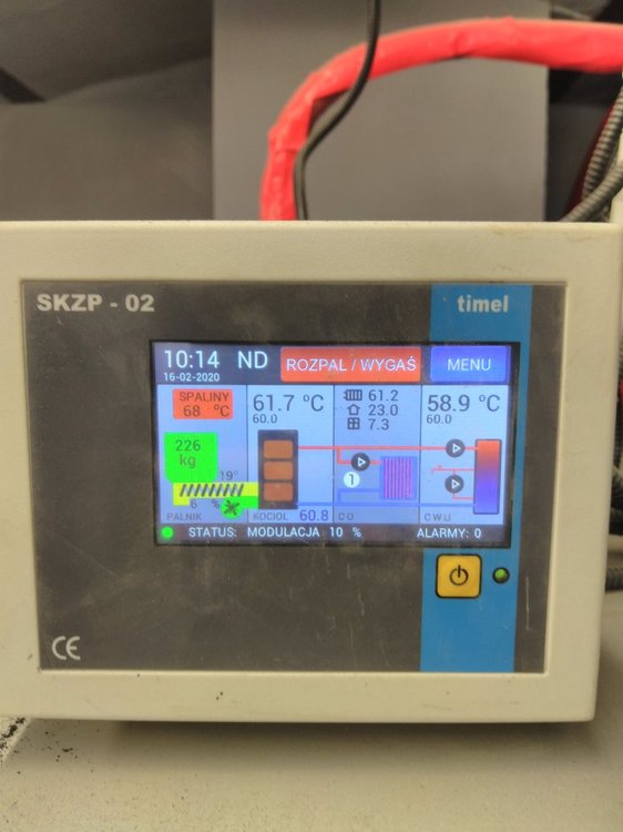

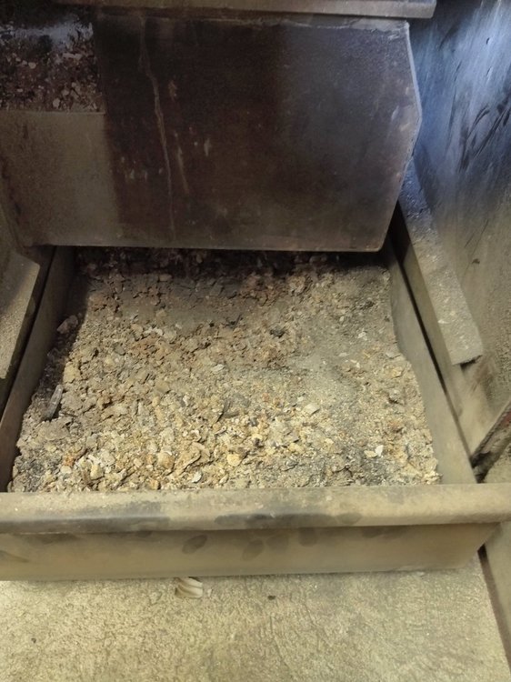

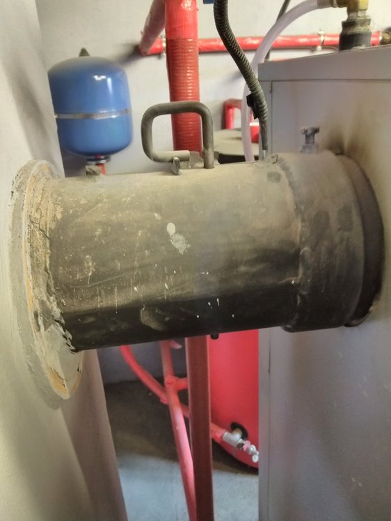

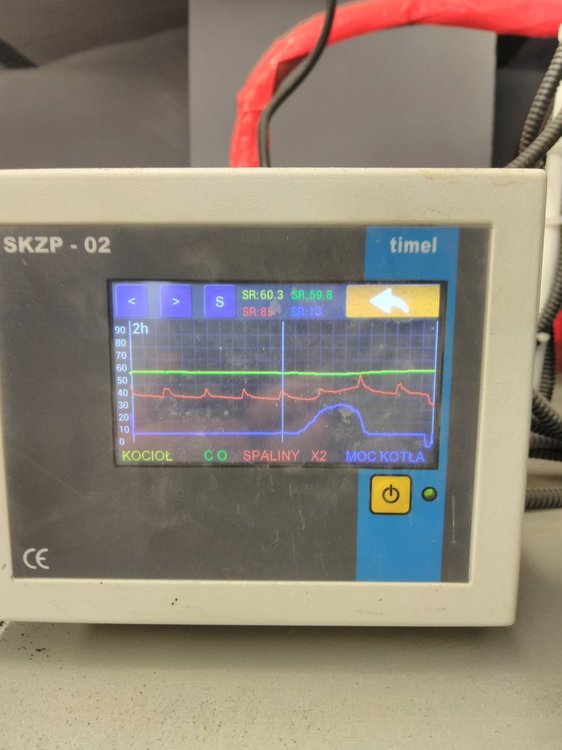

Myślę trochę udało mi się już opanować sterownik i doprowadzić go do ładu i składu. Czujnik spalin dałem bliżej wylotu z kotła.
Z deflektorem na razie nic nie robiłem i go zostawiłem na tej wysokości co jest nawet, że za nisko jest.
Ociepliłem wymienik ciepła, rury i dobrze czujniki umieściłem.
Na zdjęciach efekty. Na razie dalej palę stabkiem.
Na filmiku wstawiłem jak piszczy podajnik w czasie podawania upału i pytanie mam czy też tak macie? Bo u mnie lekko piszczy, u Teścia słychać pisk w całym domu i czy idzie też temu zaradzić?

Pabloo789  taka duza temp. na grzejniki 61 st czyli tyle piec daje to w grzejniki ?

60 stopni mam na razie bo uczę się sterownika i ogólnie całej instalacji.
