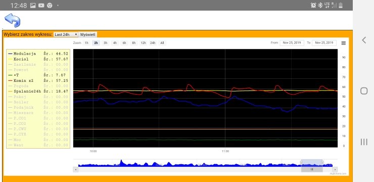

Czy modulacja na tak wysokim poziomie przy temperaturach około 3-0 stopni na zewnątrz , świadczy o tym ze czas podnieść parametry kotła .  wykres z 6 h średnia kotła niecałe 55 tak jakby nie dociągał do zadanej.

Powiecie coś ciekawego o moim wykresie? :)
Co znaczy "delta T"b1ff6eb81b389122f1b05e01c329051a.jpg6e904dca913ed876eb97bb1392e0af76.jpg
Dziwi mnie tylko to czysczenie przy mocach srednych........Po každym czysczenim nastepuje spadek mocy,przy rozpedanym palenisku czysczeniem istotno powodzuje zamiast czystoty czarnoty.....
Delta jest roznica pomedzi zasilaniem i powrotem kotla.
