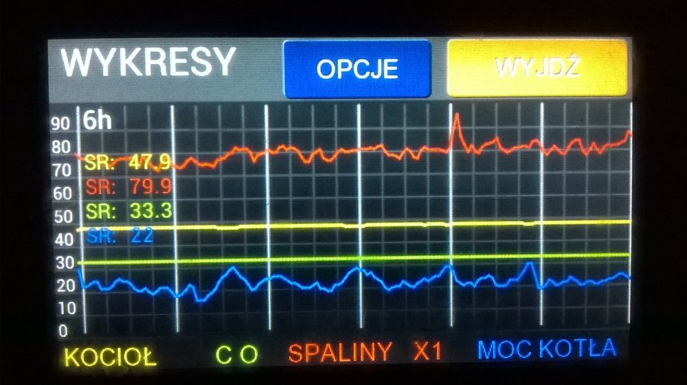

to z Altanki :)

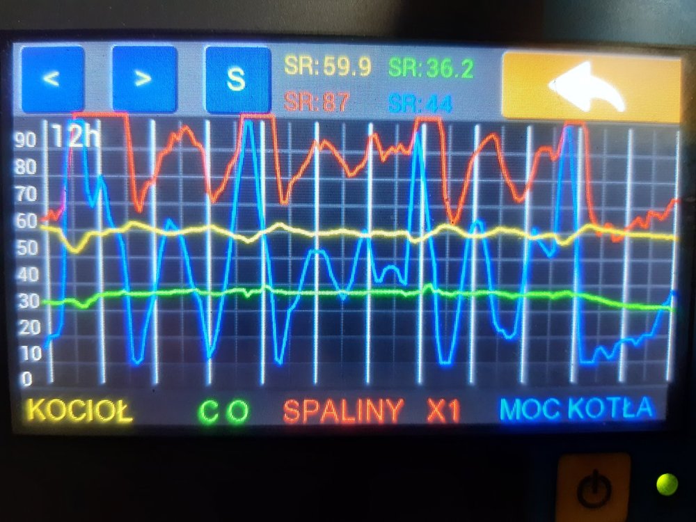

@Misiu wykres świetnyczy mogę pomarzyć ale szczerze czy  taki sposób daje jakaś oszczędności? Pytam poważnie bez nuty ironii.Sam szukam kg które by zostały w zasobniki...:)

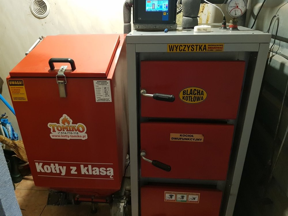

Misiu kocioł to taki jak na foto. To jakaś firma z okolic Wrześni .Lisewo chyba.kocioł 12kw A palnik nie zagłębiałem się czy jest 12kw czy większy
Większy...stara Ekoenergia 15-25 kW z szeroką ramką zasobnika. Po "rogach" poznać :)
Edytowane przez gmaj22

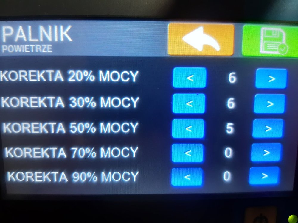

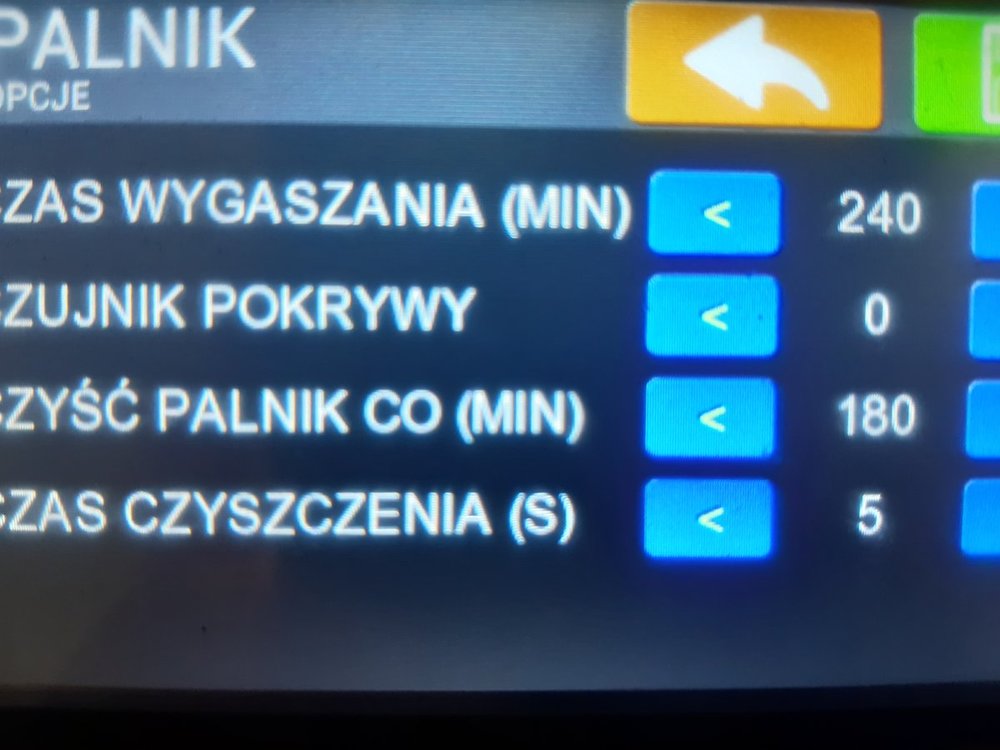

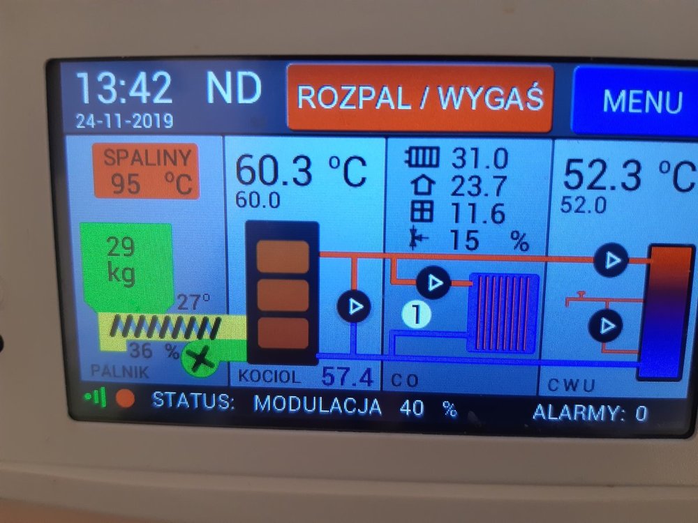

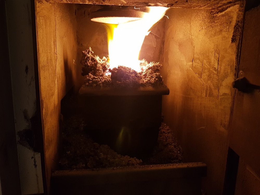

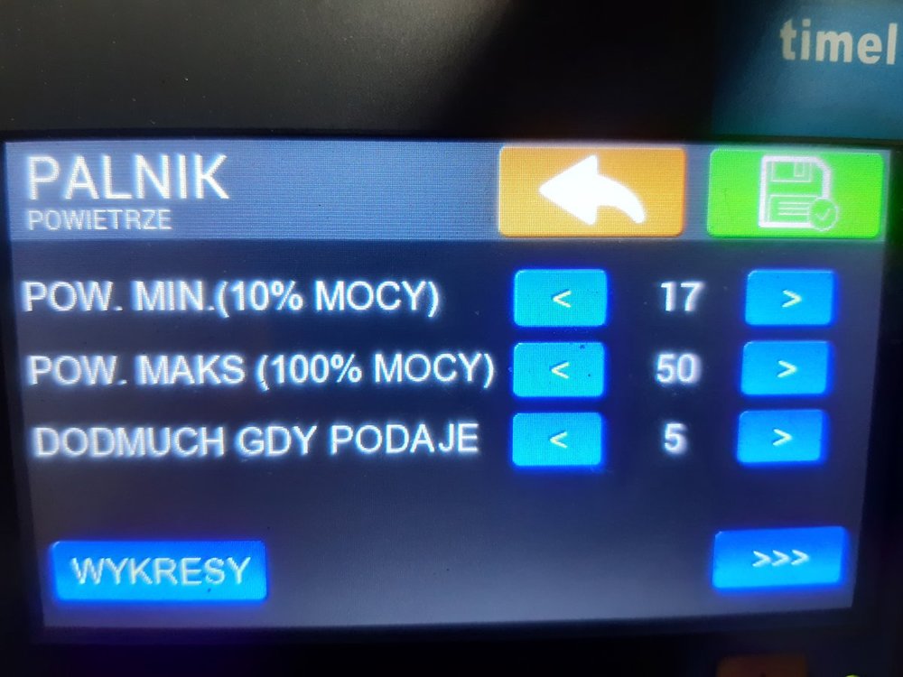

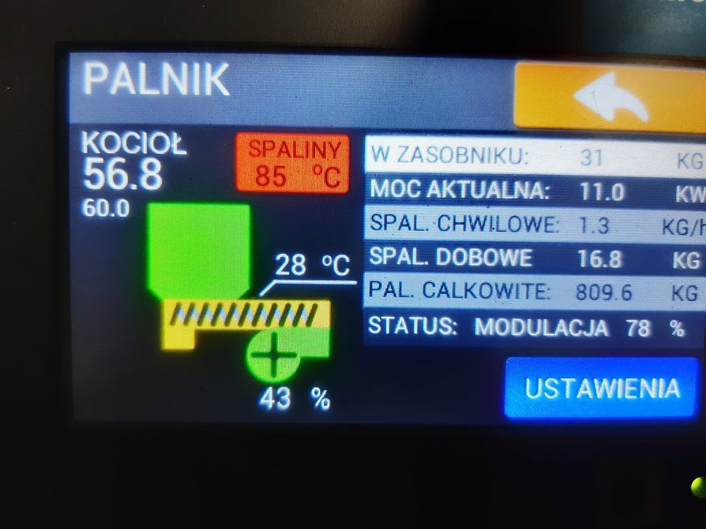

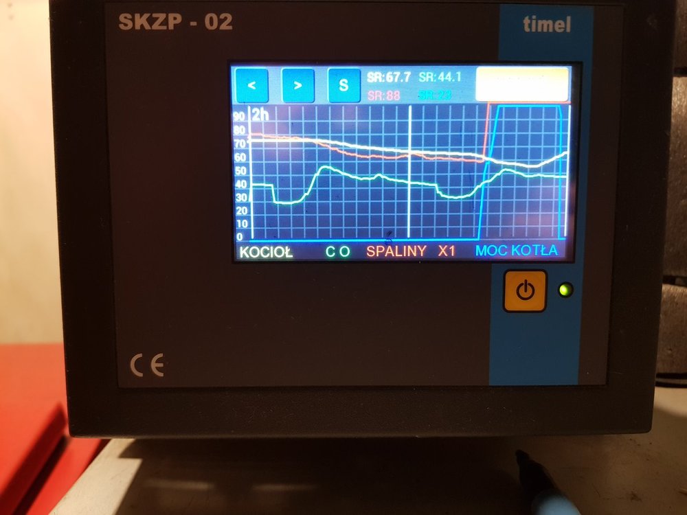

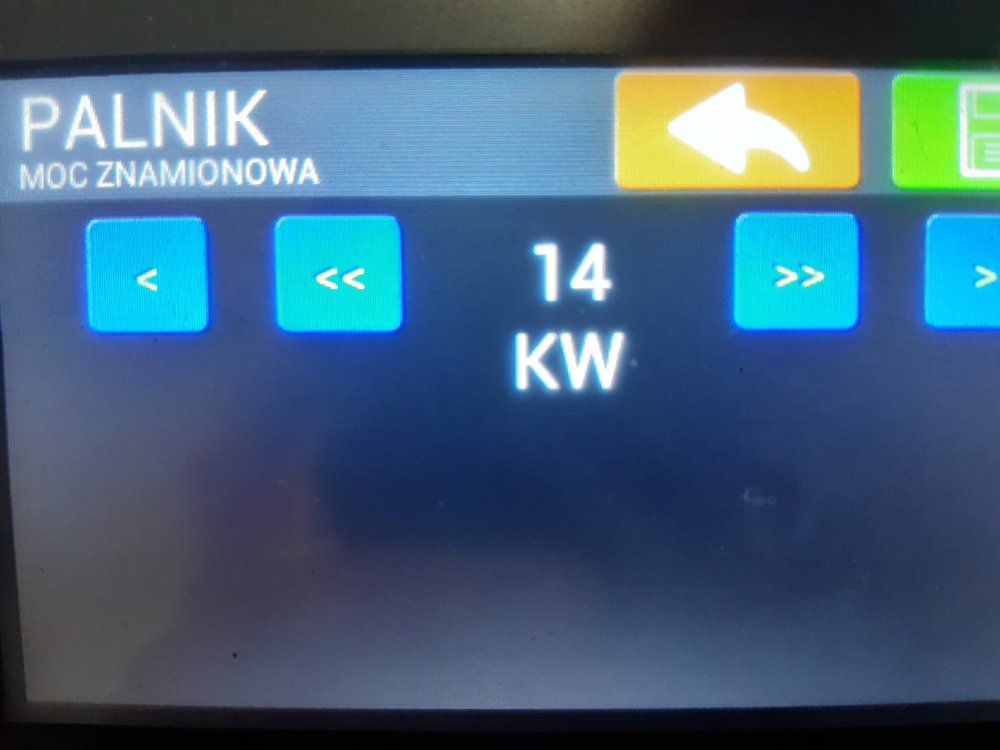

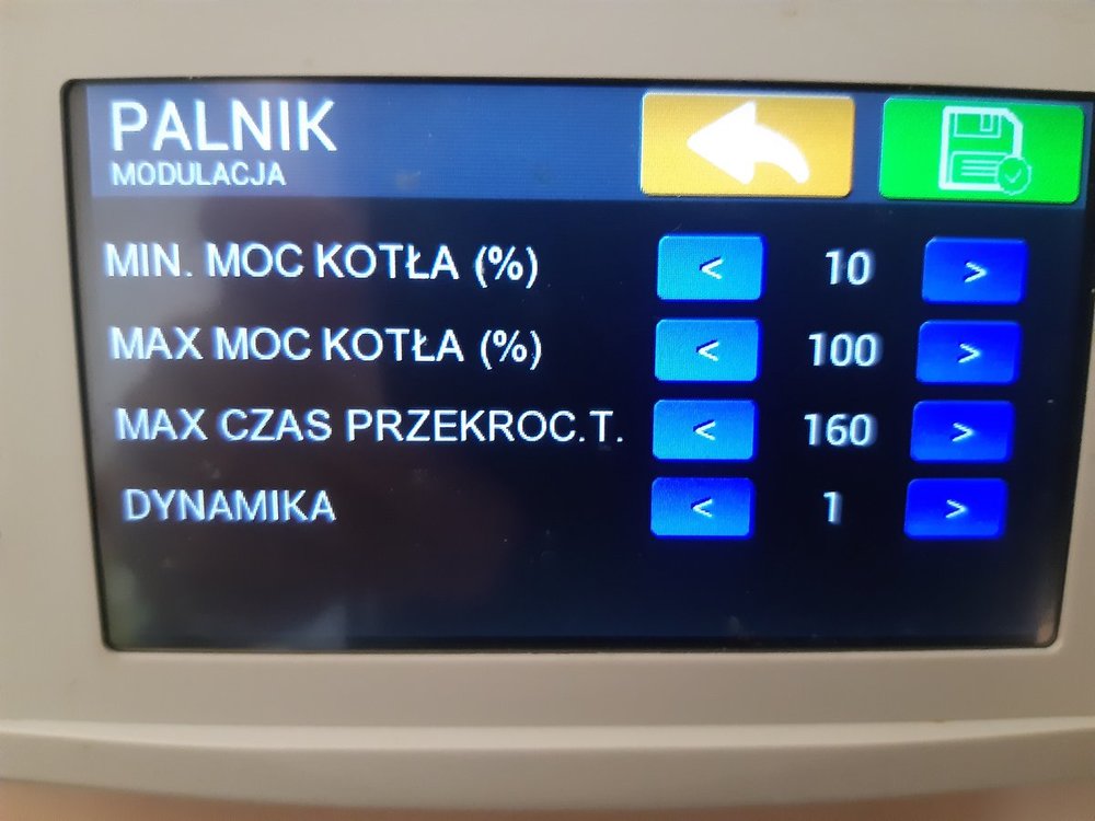

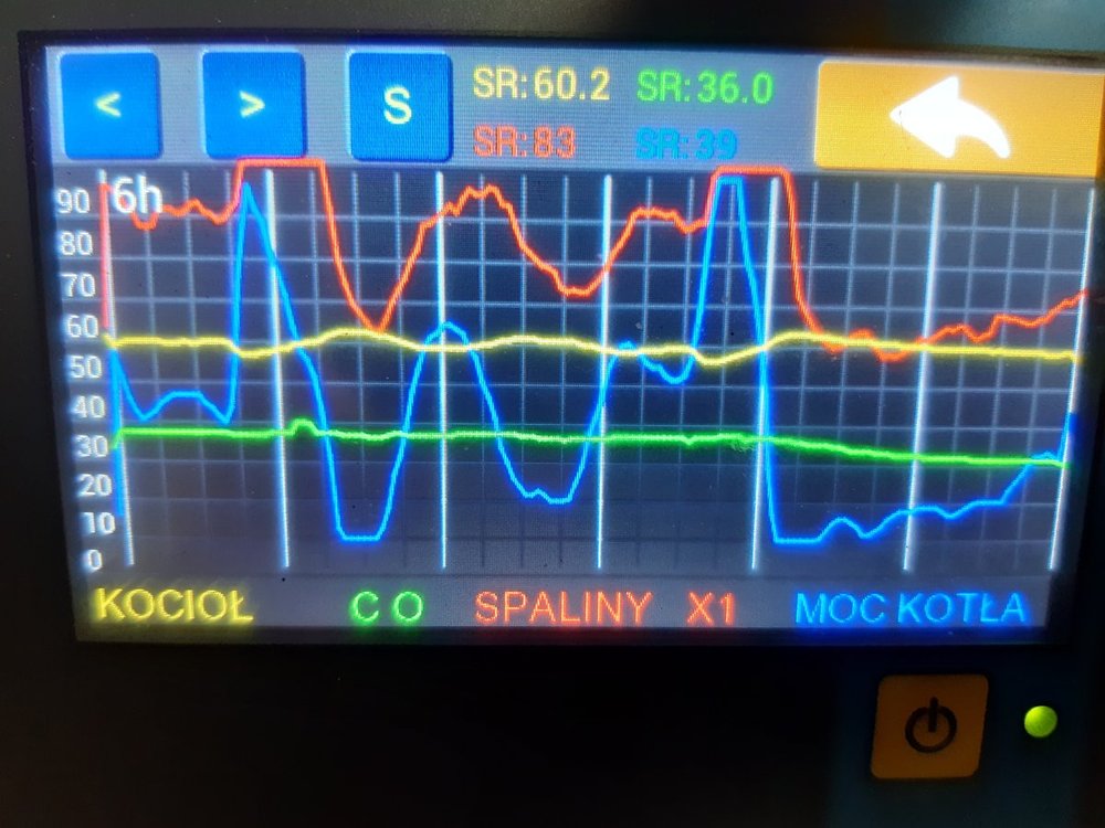

Witam.Potrzebuje troche pomocy w ustawieniach.Mam 4d i wszystko co potrzeba łącznie  z RCK.Mam 150 m domek jednorodzinny z grzaniem też piwnicy bez podłogówki Jockey wyprowadzil mi kocioł z 25 kw na 15 kw i dużo pomógł.Pompa cwu równolegle się załancza.Na 15 kw choćby nie wiem jak ustawiał to piec potrafił się odstawić po 12 h lub 24 h jakby zalezy od cwu to wtedy przebijaale raz bez cwu też wszedł w podtrzymanie.Na 14 kw sam zmieniłem i juz nie odstawia się ale długo dochodzi z 56* na 60* zadanej, a najlepiej w tym pomaga cwu jak spadnie temperatura i przejdzie do 63 stopni i spada ale juz nie odstawia się jak na 15 kw.Koledzy co trzeba podać to piszcie.Nie chce tu robić opowiadania.Bardzo spaliny długo są na maksa.Dołącze zdjęcia i może coś mi podsuniecie na co zwrócić uwagę.Te korekty takie bo to kgm gold ale jak zmniejsze to powoli zaczyna być okopcony deflektor.Na palenisku boki są dobrze dopalone .Zdjęcie paleniska mogę zrobić tylko z góry od poziomu nie ma szans-taka konstrukcja pieca.Kopczyk jakieś 2 cm powyzej retortyZdjęcie z mocy min i powietrza 17/50 dmuchawa 40w z przysłoną X. w domu 23.5* oraz panel pokojowy.Kurcze da się to jakoś uspokoić.
Edytowane przez darko240973
Zmniejszenie dynamiki powinno trochę pomóc
Jeśli to do mnie to już mam Dynamike na 1 jak na zdjęciu

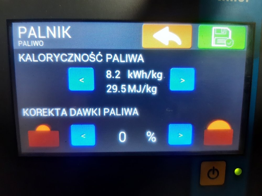

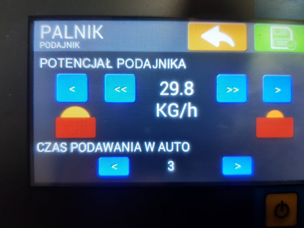

Podstawowe pytanie:
1. Czy potencjał dobrze wpisany
2. Czy kaloryczność dobrze wpisana.
Sprawdź jeszcze czy masz aktywną ochronę powrotu
Sorry , przeglądam forum na tel i niedojrzałem , mam dmuchawe dm85 z przeslona x w piecu 16kw i chyba muszę spróbować tych korekt , ja pale energobielsk extra
@darko240973 zmniejsz przepływ wody przez CWU o połowę, o ile jeszcze nie jest zmniejszony

 Witaj.Ochrona jest aktywna sprawdzałem..Potencjał trzy razy sprawdzany a od dwóch wychodzi ten sam.Sprawdzany jak u Jockeya na filmikuKaloryczność 8.1 lub 8.2 .Kgm Gold tak wychodzi nawet gdzieś na YT u Kamila.M widziałem.Kgm nie ma tolerancji od- do wiec tak można ustawić.
Witam-dzięki za aktywność w poście.No pompkę mam na 3-im biegu.Dam na jedynke.Faktycznie nie zmniejszałem obiegu.Zmieniłem na 14 kw z 15 kw i jest spoko pod względem odstawiania sie.Kurcze poocieplałem dom okna nowe i drzwi i teraz mam mniejsze zapotrzebowanie,ale to nic jakoś sie ustawi
Pompa CWU na 1 i przymknij zawór na powrocie z bojlera na1/2
Jest tu ktoś na forum co powie jak doprowadzić kocioł do temperatury powyżej zadanej bo mi to coś nie wychodzi .

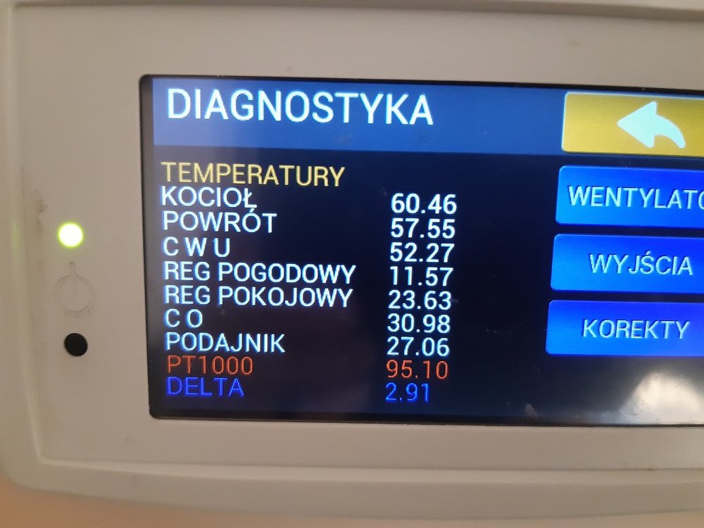

Spróbuj wyłączyć może ochronę powrotu i obserwuj. Może to ona tak podbija. Jeszcze jedno. Jaka jest różnica między zasilaniem a powrotem ?
@marekd zdejmij kaganiec z modulacji to przekroczysz zadaną. ( Mod max. 100 proc.)
Podbija mu modulację, bo po załączeniu pompy CWU spada temperatura kotła, reakcja prawidłowa, tym bardziej, że pompę miał na max biegu i nie kryzowany przepływ CWU. Tak reaguje instalacja...
Od 3 do 5*
Jak dałem pompe cwu na 1 to nie pchało do bojlera ciepłej wody.Na 2-e tak.Doczytałem od Jockeya następna odpowiedż  ze skryzowaniem powrotu z bojlera i dałem spowrotem na 1-y bieg i chyba ruszyło grzanie wody.Muszę sprawdzić czasowo bo jak dałem na drugi biek to rurka na bojlerze z letniej zrobiła sie bardzo gorąca i wlała już troche ciepłej wody do bojlera.Na jedynce temperatura spadała jeszcze mniej i nikt nie pobierał wody.Po skryzowaniu moze będzie dobrze na jedynce.Po obserwacji już widać że na 1-ym biegu ze skryzowaniem jednak tez temperatura wody spada w cwu.To dam na 2-i biek ze skryzowaniem na 1/2 ?
Nie daje rady jak ma 100% modulacji

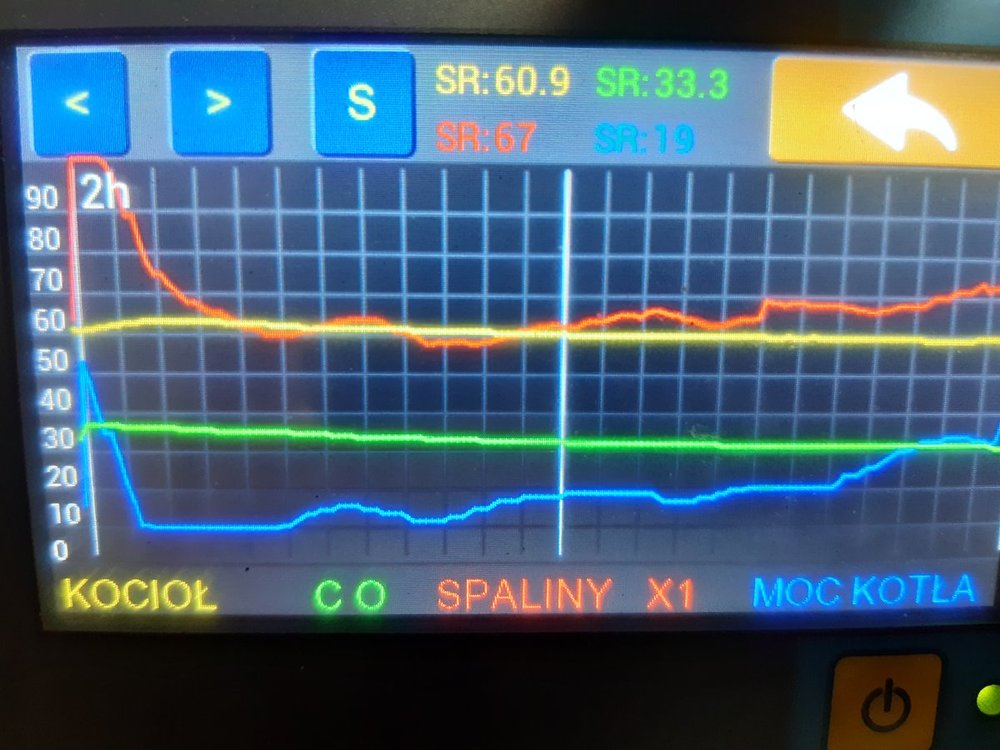

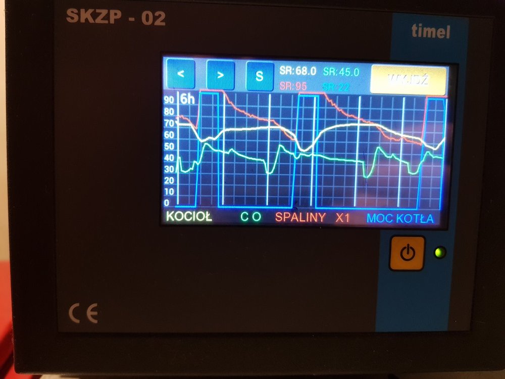

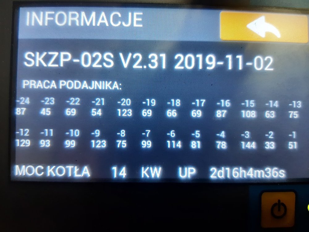

W temacie z postu nr 18308 oraz powyższych odpowiedziach.Przesyłem dwa zdjęcia.Dodam jeszcze że pompa na dom jest na 1-ym biegu a powrotu na 2-im.Tak jest OK.Inne biegi nie wpływaja już dobrze na instalacje lub nie widać poprawnych zmian.Powrót jak i grzejniki dobrze się spisują w całym domku 150 m.Trochę bym chciał wyrównać prace kotła nie patrząc na zużycie eko na dobę.Zużycie samo przyjdzie na zapotrzebowanie domu na energię.Stabilizacja plus czysto w kotle i to mi wystarczy. Dzięki za zainteresowanie i jak najbardziej na dalszą pomoc.Może coś jeszcze trzeba spróbować zmienić to czekam na sugestie szanownych kolegów.

Na jednym Twoim zdjęciu z dzisiejszego poranka widać temperaturę przebitą o prawie 13° ponad zadaną. Co zrobiłeś że teraz nie może dobić do zadanej?
Ja palę na palniku SV 200 i powiem szczerze nie zauważyłem różnicy przy linii " prostej " modulacji jak i przy sinusoidzie. Jest za tym żeby wprowadzić w sterowniku opcje "średniej modulacji" wyliczana z 8 , 12 godzin z opcją oczywiście włącz wyłącz dla chcących i nie.
