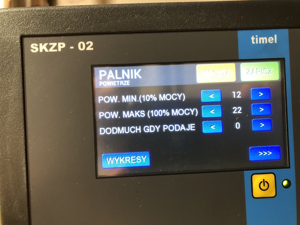

Jeśli masz czas to zablokuj go na tym poziomie . Czyli 15 %  i zobacz czy nie zapada się kopiec.
Edytowane przez FAFAŁ
  • Odpowiedzi 26,4 tys.
  • Wyświetleń 4,4 mln.
Kiedy obnižasz moc dmuchawe w min. i nie zwiekszasz max,cala krzywe dmuchawe idzie w dol.Kiedy przy tym powiekszasz moc dm.max.,sredny bieg dmuchawe ostaje na samym poziome(bez kopczenia).Najlepiej,jak na poczatok zrobisz tak,jak pisalismy wyžej.
Czyli nic nie zmieniać oprócz dmuchawy tak ?
I na jakiś czas zablokować moc na 15%
No dobra a jeśli będzie się zapadał ? Albo będzie czarno i spieki ?
Jak się będzie zapadal to albo powietrze w dół lub korekta paliwa w górę . Musisz go tak ustawic by np po kilku godzinach nie kopcil a i się też nie zapadal . Dla mnie tam jest za dużo powietrza Ale też przy nim nie siedzę i nie widzę w realu jak to wyglada . Może jest ok jednak warto było by się upewnić przytrzymując go trochę na tym poziomie modulacji .

Witam.
Pokaż fotkę z ustawieniami dmuchawy.

adamretro powiedz mi jak ty masz ustawione powietrze w swoim tłokowcu .
Panowie możecie mi wyjaśnić co się stało ze piec zgasł mimo żaru w palniku i ekogroszku w podajniku. Cały popielnik węgla miałem i alarm zanik płomienia.
Zauważyłem że regularnie co 120 minut mocno spaliny idą do góry i zaraz modulację obcina. Czy ty masz czyszczenie palnika ustawione co 120 minut???? musi długo dmuchać  i rozpędza niepotrzebnie palnik.
Pozdr. YARO
Dokładnie tak mam, wyłączyć to czy zmienić
Jak wrócę z pracy to napiszę.
Sprawdz dmuchawę.(może padł kondensator)
Właśnie ze przyjechałem z pracy zrobiłem rozpalony i wszystko działa. Nie wiem co tu się stało. Tak siedzę przed kotłem i obserwuje ale wszystko wyglada normalnie.
Pomimo pracy z maksymalną mocą temp. kotła i spalin spadała więc chyba brakło tlenu (powietrza).
Kiedy nie dajesz rady z tym,dla czego užywajesz tej funkcii?Jest palnik každych 120min u ciebie zapchany? Wsadze,že po mesjacu bez czysczenia nie bedzie zapchany...
Dobrze zrobię tak jak pisaliście ustawie wiatr i zablokuje modulacje na 15%
Już chyba wiem. Cos jest jednak z dmuchawa. Jak jest czyszczenie palnika to wchodzi odrazu na 100% w sensie ze w 0,5sek zaczyna chodzić na 100% kiedyś się rozpędzała powoli. Czy tak się zachowuje kondensator uszkodzony?
Inaczej jest rozpedzanie  a inaczej jak ma "gaz do dechy ".  Tu dostaje pełną moc i tak ma działać . WIęc tu nie ma nic dziwnego .
U mnie nigdy tak to nie działało. Jak robiłem w diagnostyce suwakiem na 100% to się rozpędzała do tych zadanych 100% tak samo miało to miejsce w czyszczeniu palnika. Teraz jest tak ze rozpędza się do 100% w 0,5sek. Pytanie czy coś się naprawiało skoro ma tak działać czy coś się zepsuło.
