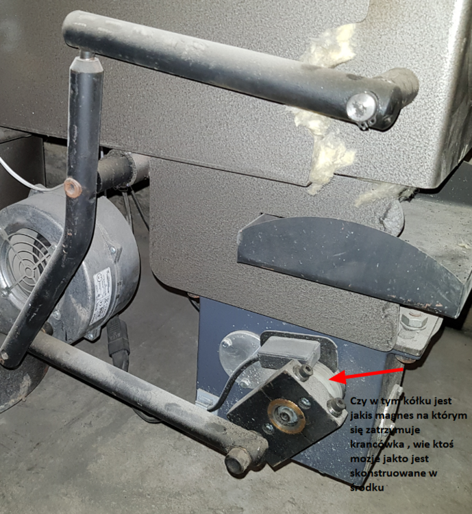

Koledzy czy kółko na którym jest krańcówka ma w środku magnes widział ktoś może jak to skonstruowane jest , potrzebuje dołozyc magnesy aby podajnik dzielił paliwo na 2 dawki , teraz podaje 200 gram
  • Odpowiedzi 26,4 tys.
  • Wyświetleń 4,4 mln.
Umnie jest kółko z tworzywa w którym jest metalowa szpilka, jak szpilka dojdzie do krancówki to wyłącza podajnik.
Dasz rade jakieś foto zapodać żebym mógł sobie to wyobrazić :)
Jak się uda to nagram film

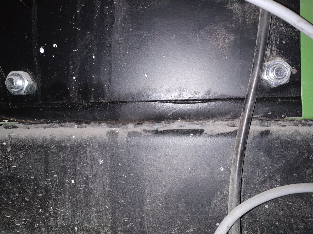

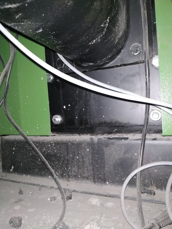

Podajnik nadal powyżej 40*. Na łączeniu podajnika z kotłem zauważyłem jakieś niedociągnięcie uszczelki tj na foto
Korona zajmę się może jutro
2 minuty temu, adamretro napisał:
Widzisz coś?
tak musze to rozebrac bo umnie cała ta kostka zaznacza to kółko i nic nie widać . dzięki ci bardzo
To jest wyciesnany silikon,OK.

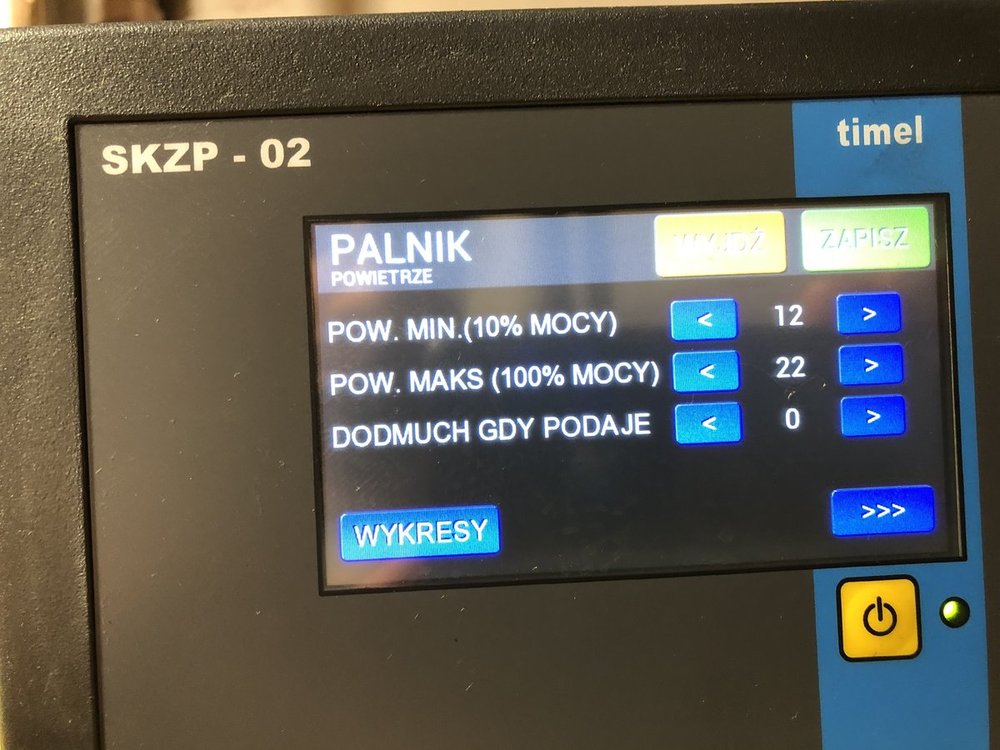

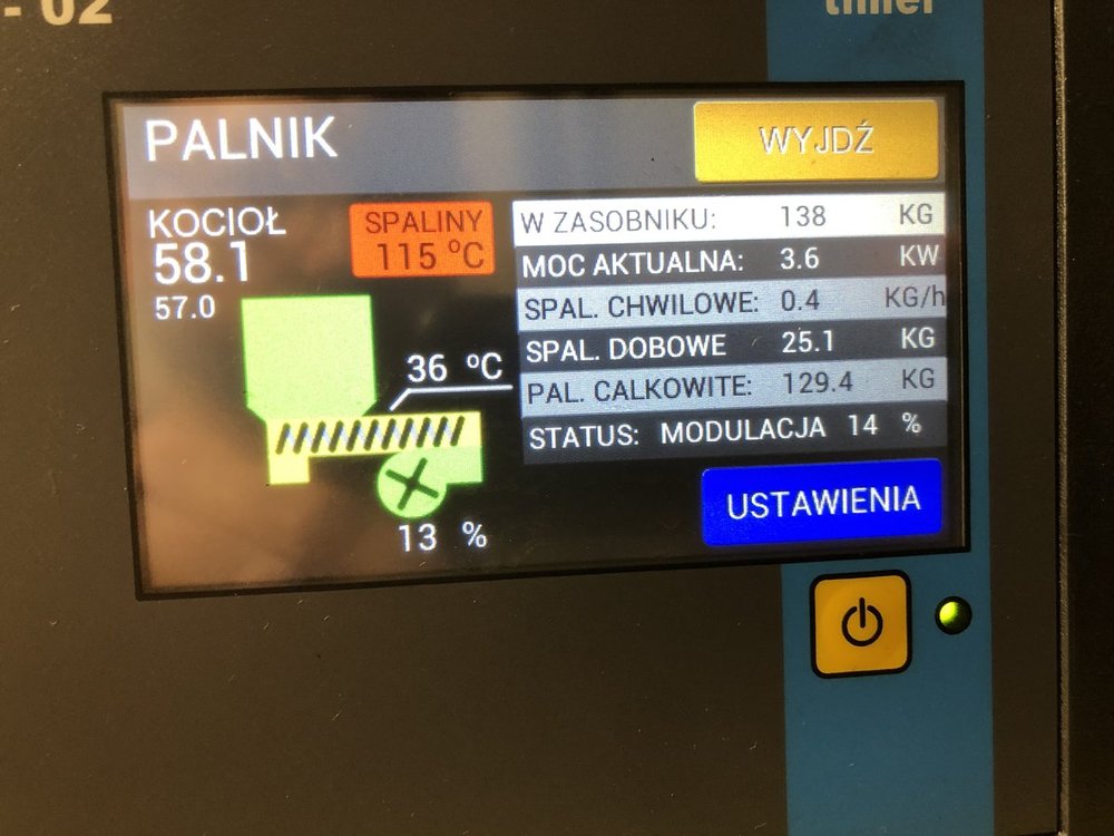

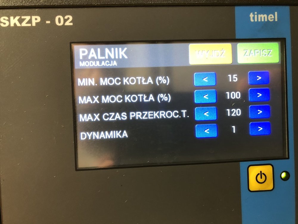

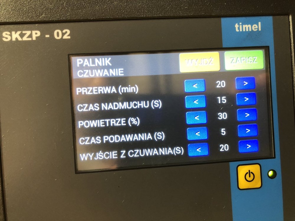

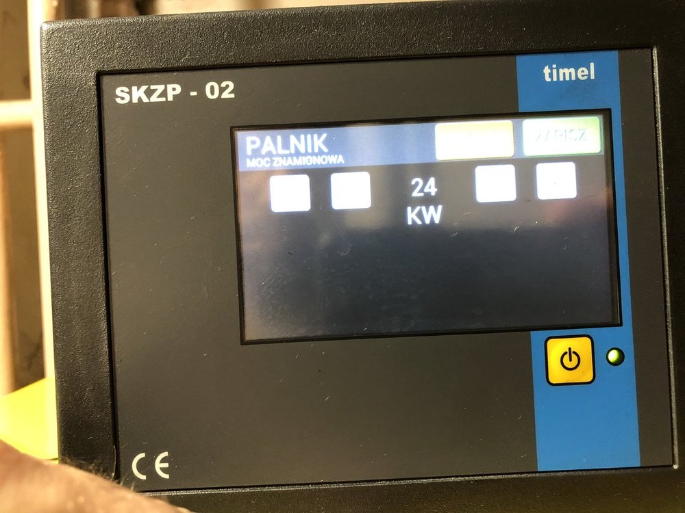

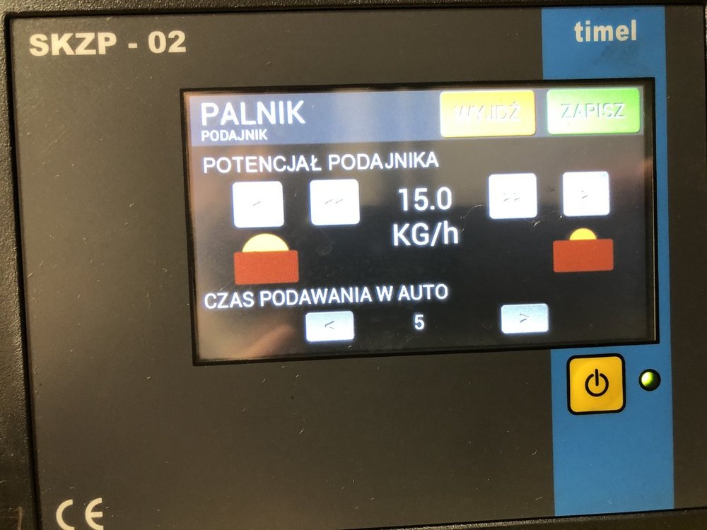

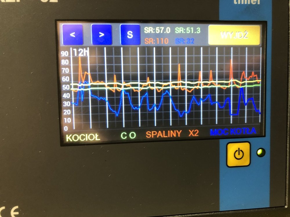

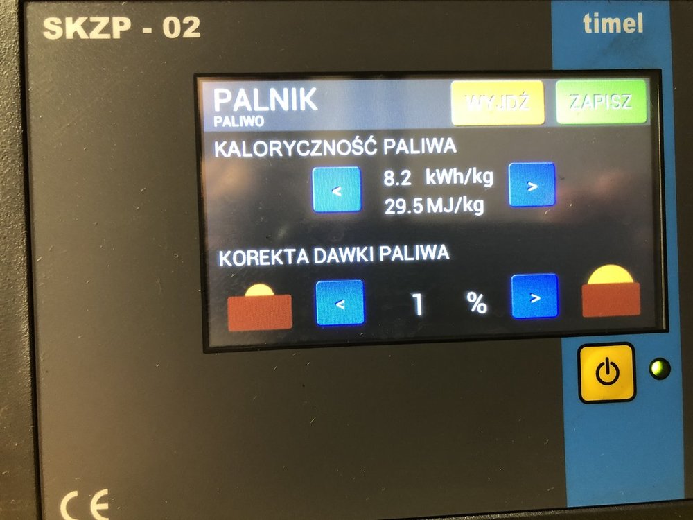

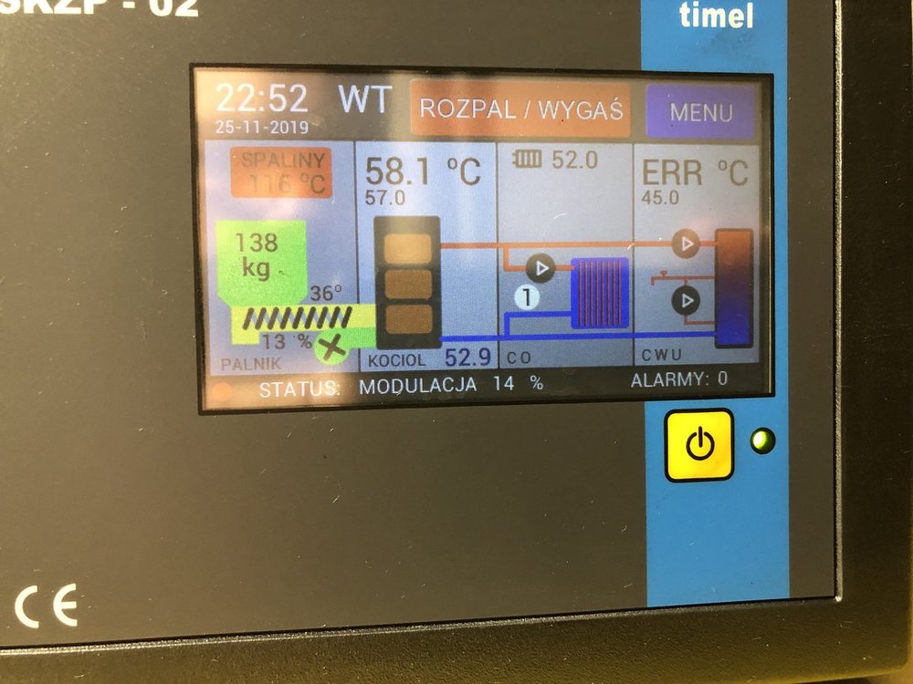

Musisz podać jakie masz nastawy, inaczej nikt nie będzie w stanie Ci pomóc.
Masz racje , przepraszam .

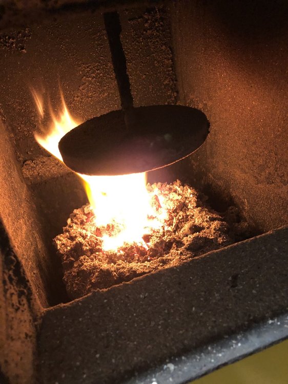

Piec to Per eko ksr 25. Ekogroszek to Kgm Gold
2 godziny temu, 8010 napisał:
@Lenino najczęściej spieki to efekt zbyt dużego powietrza.
Ale to są chyba spieki kokosowe . Tzn mam niedopalony węgiel w popielniku. Takie zlepione kawałki
To zrób fotki. Napisz ile m2 ogrzewasz itp.  Na początku napisałeś tylko że masz spieki. Musisz nam konkrety podać żeby można coś pomóc. Zapodaj jeszcze fotki spieków i palnika

@Lenino Nie pozdawaja sa mi te groty na spalinach i powietrze 12-22 tež nie wyglada spoko.Spieki i niedopal zaraz,obnižalbym pow.min.ok.8-10 i max podnosil 24-26.Najlepiej potestowac(blokowac) min.moc n.p.15% i kilka godz obserwowac i dobrac min.powietrze.
@bercus, @8010
Generalnie to wyglada tak ze jak mam powietrze min 6-8 to właśnie mam czarno i spieki. Jak podniosłem powietrze min na 14 to wyglada to tak jak na filmie
