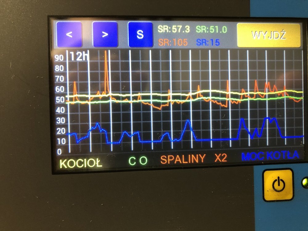

Co powiecie o takim wykresie . Kilka dni temu zainstalowany sterownik . Wydaje mi się ze piec jest bardzo często na najniższej modulacji ( tak może być ? )
Nie jest źle, jeżeli masz wszystko ładnie dopalone i nie jest czarno w piecu, spróbuj podnieść do 15 procent modulacje min - czyli średniej z 12 godzin. Powinieneś mieć praktycznie zero skoków modulacji według mnie.
Niestety mam spieki, małe ale mam i teraz nie wiem którym parametrem zmieniać nastawy żeby wszystkiego nie zepsuć

Lenino, podnieś na razie modulacje min na 14 - 15 procent, powietrza nie ruszaj, niech pochodzi kilka godzin i sprawdź jak wygląda popiół. Spieki to może być wina węgla lub powietrza.

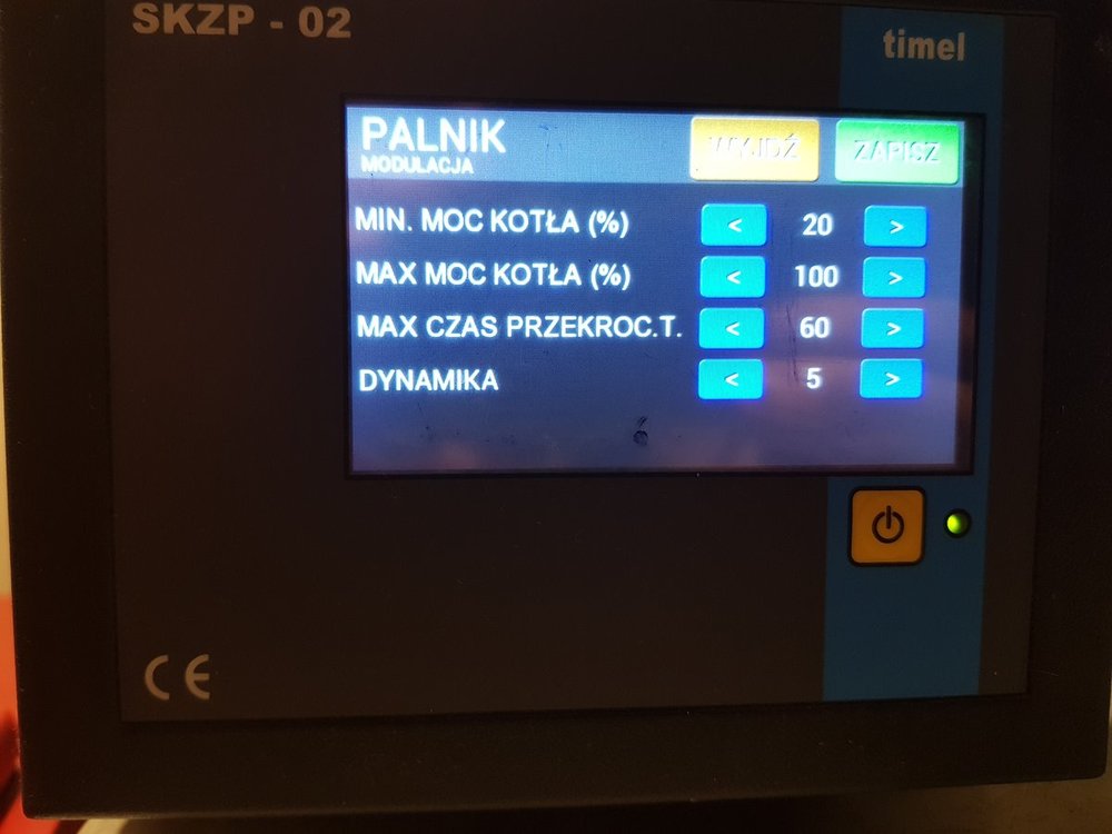

Witam,
Zakupiłem ten sterownik do pieca skamp pv sv200 na  filmiku Kamila Miernika obejrzałem to i powiedział,  że są tylko końcówki A przewód trzeba sobie dokupić i zarobić na wtyczki czy to prawda. Jak tak to jaki przewód mam kupić

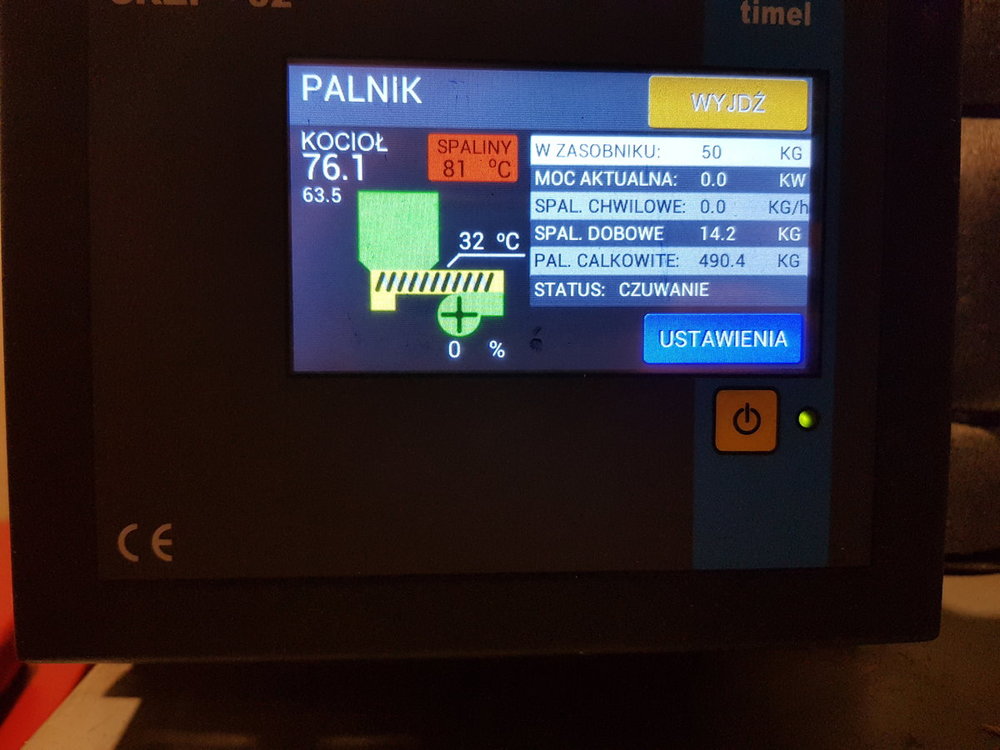

To pierwszy mój  sezon z tym sterownikiem.domek drewniany średnio ocieplony. 80m2 pow.kaloryfery w całym domu.piec 12kw
Dwie pompy Co i Cwu  bez kotłowej.zawór 4d z siłownikiem . Wrzucę kilka zdjęć i proszę o jakieś sugestie odniśnie wykresu , czy tak ma to wyglądać bo wydaje mi się że za często pracuję na mocy 100proc.
Jeszcze mi się nie podoba gdy jest zadane 63st na kotle to modulacja  ze100proc.zwalnia dopiero przy ok.62.1 st.czy to normalne. Pozdrawiam

trolik , po co ci 63 zadana ,moim zdaniem to ok 20% strata opału, dał bym zadaną 53, modulację ograniczył do max 50% (jesli masz wpisana moc kotła 12kw ,twój dom potrzebuje max 5kW) i czas przekroczenia 10 min , dynamika 3 , powinno ci dobowe spaść do 10kg
daj wykres z 2 godzin ,i pokaż co na palniku (napisz przy jakiej modulacji zrobiłeś zdjęcie )

Trolik76 jaki kocioł i palnik, dynamikę w modulacji wg mnie zmień na 1.
