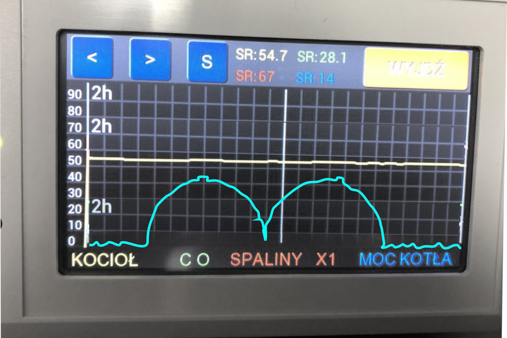

Witam. Może ktoś załączyć wykresy, które są zbliżone do wzorcowych jeśli takie są. Chodzi mi o przebiegi lini na wykresie.
Prosta żółta, prosta zielona, sinus niebieska, czerwona - najlepiej zbliżona do żółtej ale będzie sinusoida poszarpana.  Prosta = może być lekko falująca. Tyle w skrócie :)

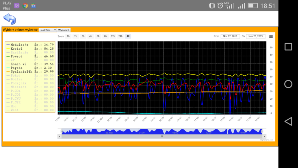

Powoli chyba kończą mi się moce (w lutym był by rok) na walkę z tymi ustawieniami i poszukiwaniem oszczędności.Poniżej wykres.Owszem widać ok 20 pewne zawirowania ,tzn.szukając przyczyny niedogrzania ostatnich grzejników postanowilem wyczyścić filtr przed pompa.Po tym zostawiłem pompę na jakiś czas na wyższym biegu ale wykres wariował poprzednio postanowilem wrócić do starego wierząc ze tak jak poprzednio układ się ustabilizuje .Jak.Widać nie

Dzięki. Sinus tak jak sinus czy może być łagodniejszy przebieg znaczy rozciągnięty w czasie?
Może być.  Najważniejsze - jak najmniej dymu, opału, i ...
alkoholu. :)
zrobił tego.Co chwilę,cyklicznie temp.zadaną spada o sr 1,5 C i kocial goni.Efekt-teraz mam 34kg spalania,gdzie nawet jak zaczynałem przygodę z skup takiego nie miałem.Głowice na grzejnikach również nie powodują takiej reakcji.Nie wiem czy jest cokolwiek co można by było jeszcze zrobić?Dodam że.Dziś założyłem zamiast deflektora miske azora;:)

Skup się na tym co najważniejsze, patrz na palnik.

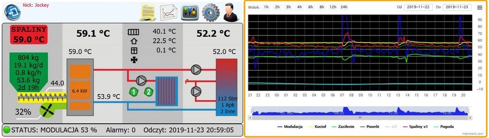

Jeżeli nie ma żadnego dymu, a w kotle jest czysto, to weź pod uwagę, że wykresy odzwierciedlają nie tylko proces spalania, ale również reakcje instalacji. Już raz Ci wspominałem, że Ty masz głowice termostatyczne, a one, jeśli działają tak, jak są do tego przeznaczone (wszystkie nie są ustawione na "5"), to rysują inny rodzaj wykresów niż instalacje z zaworem xD. A to, że spalanie idzie w górę? To normalne, zrobiło się chłodniej i jest silny wiatr, u mnie dziś 6 kg więcej niż 2 dni temu...
Ok,wykres wykresem raz lepszy raz gorszy....to co mnie dziwni to porównanie spalania +-3 tygodni kiedy to w nocy było na minusie teraz.Może faktycznie wiatr robi swoje.U mnie tez piz..zi..
3 tygodnie temu, to miałem spalanie ok. 11kg/24h, 2 dni temu - 13kg, a dziś 19kg/dobę. U mnie wiatr robi największa robotę jeśli chodzi o zużycie opału... 21.gif
