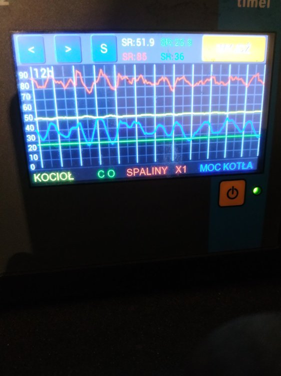

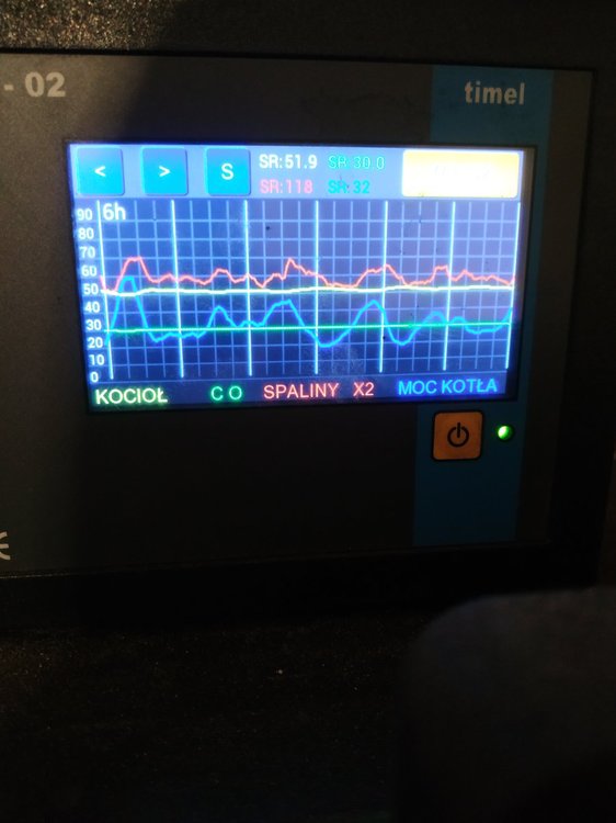

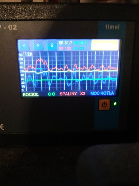

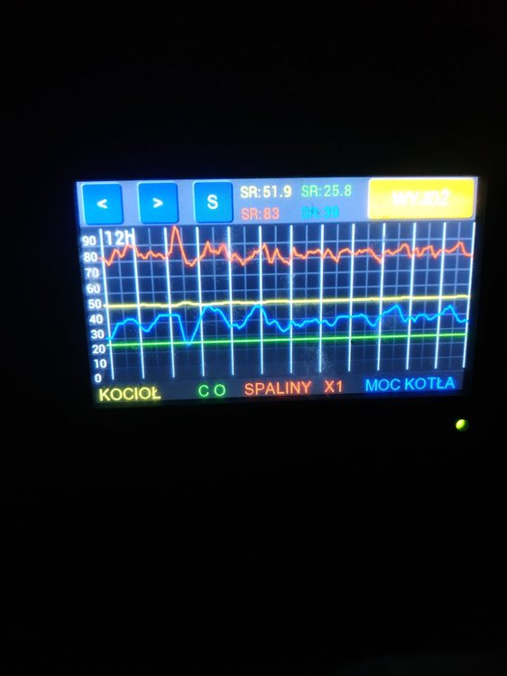

3 godziny temu, aikon91 napisał:
Strasznie wzrosła mi temp spalin czy są jakieś rady/ pomysły aby ją obniżyć?
Według mnie to wygląda jakby coś się rozszczelniło - palnik, rura podajnika, sznurek drzwi... Prawie cała moc idzie w komin czerwona i niebieska linia idą analogicznie. Porównaj jakieś stare wykresy.
Może masz jakąś wyczystkę, którą wiatr wywiał, rozszczelnił...
Edytowane przez Deafnezz
Wyczystke to sprawdzę bo ostatnio w niej grzebałem. Co do rury podajnika to mogło się rozszczelnić na łączeniu z koszem ?? Być może moja ekoenergie puszcza bąka bokiem, uszczelnialem ja w lutym.
Poniżej starszy wykres
