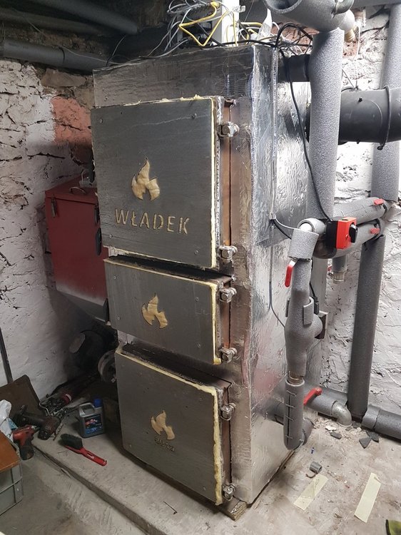

Jolo747 wrzuciłem te fotki palnika i wykresy .ci myślisz o tym ? Co zaleźy zmienić?
  • Odpowiedzi 26,4 tys.
  • Wyświetleń 4,4 mln.
dał bym zadaną 53, modulację ograniczył do max 50% (jesli masz wpisana moc kotła 12kw ,twój dom potrzebuje max 5kW) i czas przekroczenia 10 min , dynamika 3 , powinno ci dobowe spaść do 10kg , no i oczywiście miska AZORRA, ewentualnie CWU stale włączona
Cwu stale włączone ...czy masz na myśli cośjak pompa kotłowa?Czy w jakimś innym celu
A miska azorra heh.już zalatwiam
Trolik76 zrób ustawienia tak jak radzi jolo747 z tym że dynamikę na 1, przekroczenie bym wydłużył 30 min. Cwiu stale włączona jak kotłowa.
Ok przestawiłem,  poobserwuję i się odezwę.pozdrawiam

u mnie z uwagi na głowice termostatyczne woda wychodząca na grzejniki ma 53stC a powracająca ok 30, zawór pełni rolę ochrony powrotu, i w zasadzie jestem w stanie go tak ustawić ręcznie żeby ten powrót był odpowiedni , jednak siłownik daje pewność że ten powrót będzie chroniony zarówno w ciepłe jak i zimne dni, z uwagi na to że mam 1 pompę na powrocie do kotła i ciągnie ona cały układ (łącznie z bojlerem podłączonym do jednego z grzejników) zawór ten jest ograniczony w ruchu od 65 do 100 % , i działa tak że z jednej strony ochrania powrót z drugiej wypuszcza nadmiar ciepła z kotła np po przekroczeniu zadanej , wydaje mi się też że zawór ten możne wypłaszczać  histerezę mocy kotła
Poniżej kilka wykresów dla kolegów, którzy mają włączone czasowe podgrzewanie CWU, macie możność zaobserwowania, jak zachowuje się instalacja, gdy załącza i wyłącza się pompa CWU, jaki ma to wpływ na temperaturę kotła i zmiany w modulacji. Proces spalania optymalny (więcej nie potrafię już wycisnąć)
Foto 1. Normalna praca kotła bez załączonej pompy CWU, na wszystkich grzejnikach głowice, brak zaworu xD na zasilaniu, zawór 3D termostatyczny na powrocie oraz podłodze, temperatura na zasilaniu ok. 38 - 40, powrót 53
Foto 2. załączenie się pompy CWU od 6:00 - 7:00
Foto 3. Cała doba pracy z okresowym załączeniem się pompy CWU
