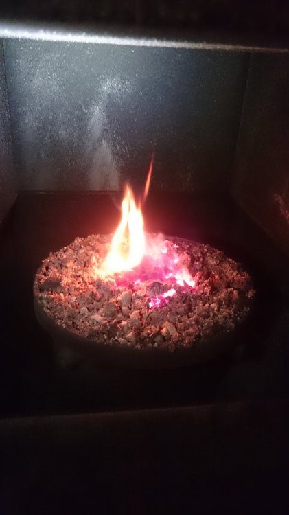

  1. Hej. Kocioł ustawiony na 50 stopni cwo pompa włączona w roli kotłowej. Smalanie 14.3 kg/ dobę. Mała ilość sadzy w komorze. Drobne spieki w popiole. Coś jeszcze można poprawić żeby było lepiej?
  2. O i tu masz rację. Obstawiam to pierwsze zły skład mieszanki paliwow powietrznej. Wczoraj po namowie jednego znajomego. Załączyłem na stałe pompę cwo i obnizylem temp. Zadana do 50 stopni. Dziś wyczystce kocioł otworze przepustnice obniżenie nadmuch tak jak mówisz i zobaczę efekty. A co może być przyczyną innych wyświetleń wskazań minimalnych powietrza i modulacji (co odpisywałem w pierwszym poście że zdjęciami) niż mam zadane. Przywrócenie ustawień fabrycznych nie pomaga

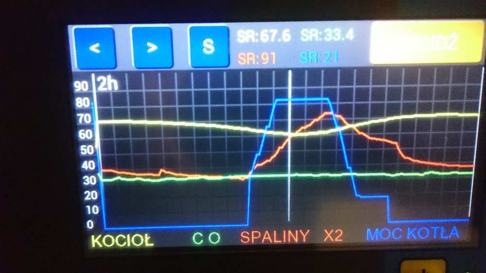

  5. Oto i wykresy oraz płomień. Na najniższej modulacji. Jak zachodzie niżej powietrzem to zaczyna kopcic.
  6. Jak wrócę po pracy to zrobię zdjęcia i wstawię

  8. No dobra ale ciągle nie mogę ustawić zęby modulacja nie szła na 100%. to wygląda jak palenie w dwustanie...
  9. Próbowałem to rozwiązanie to owszem miałem niską modulacje ale spalanie wzrosło o 3 kg/h w górę. I też rozła modulacja na max na 100%
  10. Panowie już mnie irytuje bo nie mogę doprowadzić pracy sterownika do należytej na niskiej modulacji. Jedynie wchodzi mi na wysoką a potem przebija co powoduje przejście w czuwanie. Kocił 14 kw palinki firmy pancerpol pps 17 kw, dmuchaw WPA 120 z klapką( z tego względu większa wartość minimalna powietrza). W tej chili ustawiłem na 17kw i z tego względu moc ograniczona do 83% bo wychodzi moc na palniku 14.1 kw. Zawór 4d z słonikiem sterowany z panelu z domu. Brak pompy kotłowej. Minimalna modulacja 14% z tego względu że jak ustawie na przykład 15%,16% to i tak wskazuje że na mocy min modulacja wychodzi o 1% mniej niż zadałem, z dmuchawą jest odwrotnie o 1% więcej daje powietrza niż zadana. Robiłem przywrócenie ustawień fabrycznych nie pomogło. Wersja 2,27 oprogramowania. Ekogroszek Bartex gold. Średnie spalanie ok 14kg/h. Posiadam zetke oraz RCK. Ktoś coś podpowie co zmienić żeby zaczęło pracować poprawnie?
