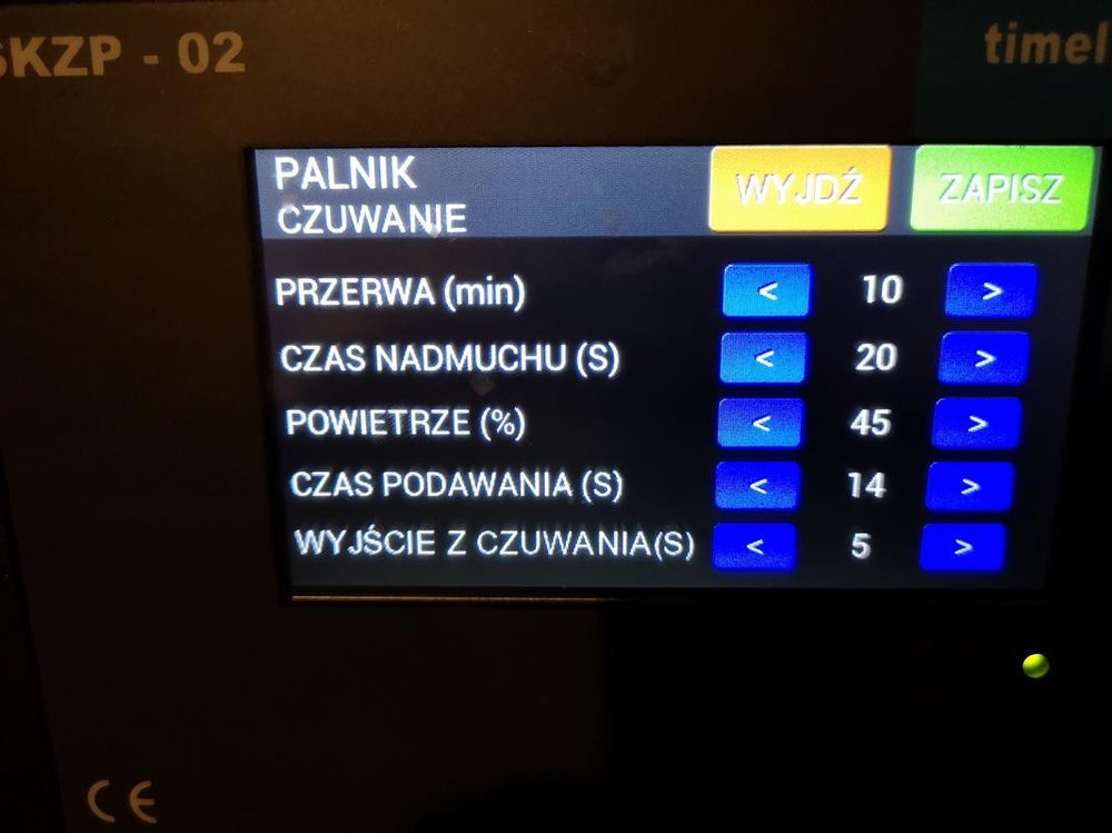

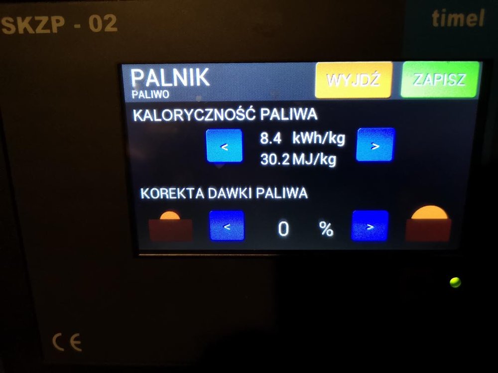

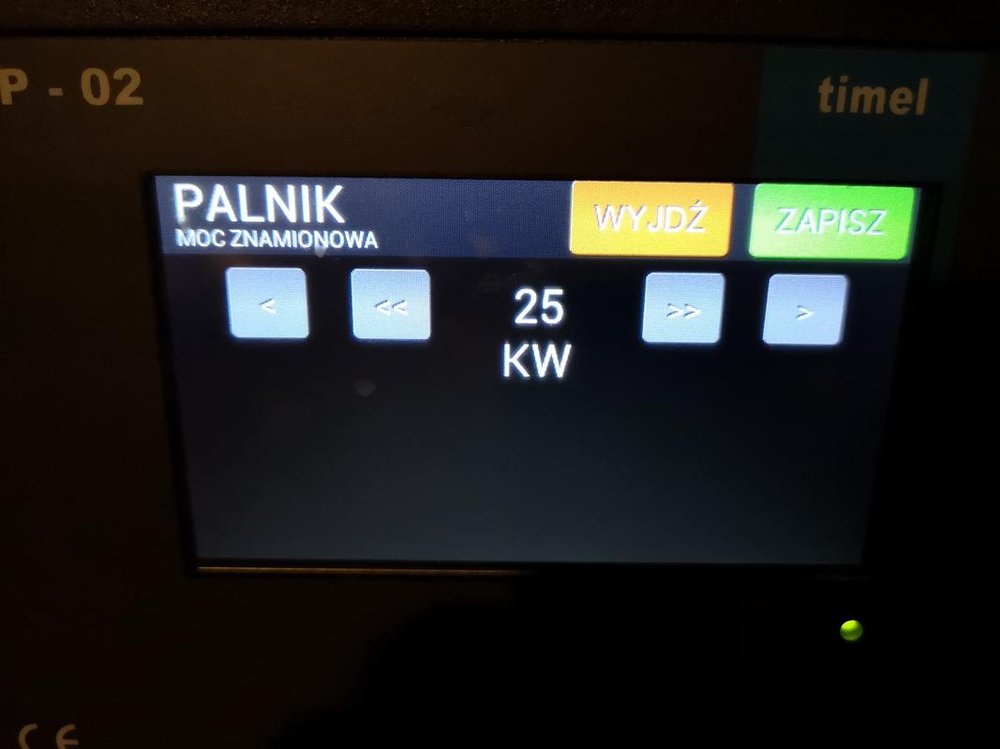

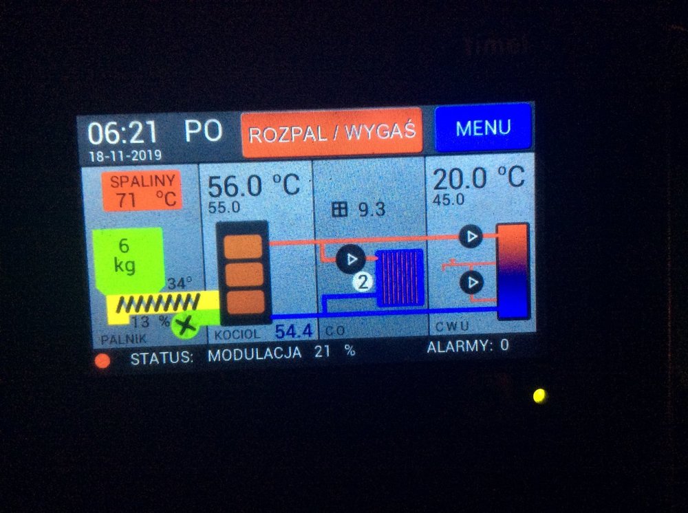

Witam,  jestem posiadaczem kotła 25 kW z rusztem wodnym i awaryjnym zamówionego w lokalnej firmie która wykonuje kotły pod zamówienie. Do kotła posiadam Podajnik Samoczyszczący Stalkot 12-25 kW, sterownik Skzp -02 oraz wentylator wpa 07. W instalacji mam jedną pompę CO i drugą CWU oraz zawór 4d ze sterownikiem automatycznym.
Dom który ogrzewam to konstrukcja z prl-u bloczek i pustak żużlowy, ocieplony styropianem 6 cm, okna plastikowe, poddasze, tzw strychy nie ocieplone.
Od trzech dni zacząłem palić Pelletem węglowym Varmo, i mam problem z nastawami aby spalić ten produkt odpowiednio w popiele pełno zlepów i koksów a i spalaniu towarzyszy sporo dymu.
Czytałem wiele tematów dotyczących spalania paliw, ale jakoś nie potrafię ustawić dobrze procesu spalania tego pelletu.

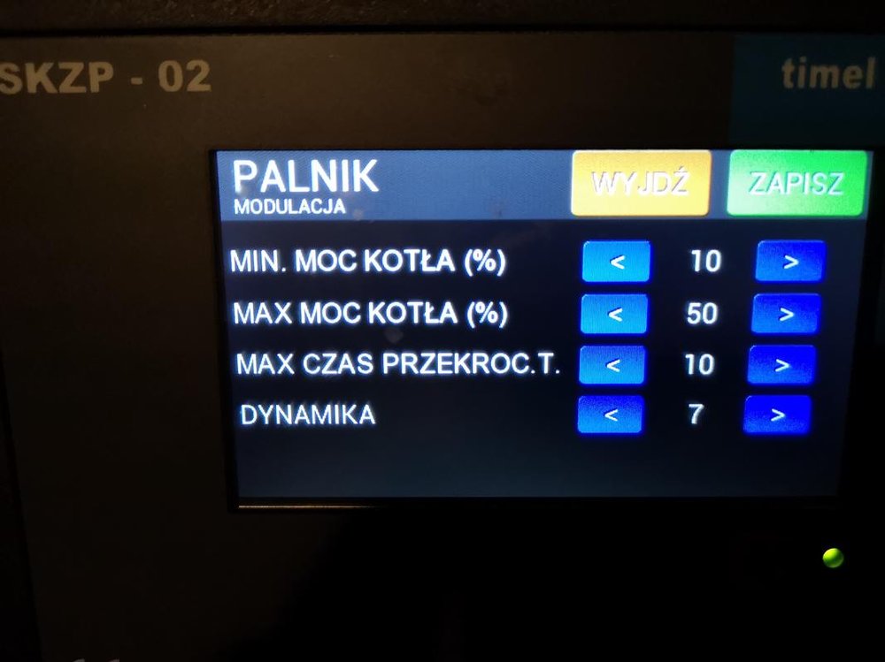

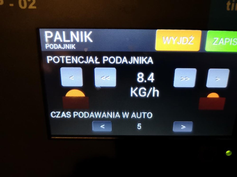

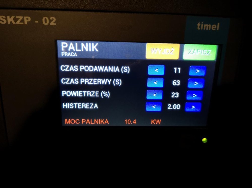

Oto ustawienia które przyjąłem na początek w pracy interwałowej:
Palnik czuwanie ustawione identycznie jak poniżej w trybie automatycznym.
Następnie po dniu kiedy spalanie było brzydkie przeszedłem na automat i tu jakość się nie poprawiła a ustawienia wyglądają następująco:
Niestety ale brak rezultatów po przejściu na automat. Dopiero zaczynam przygodę z takimi kotłami i paliwami, więc proszę o poradę co zmienić aby spalanie było bardziej efektywne. dodam, że obecnie spalanie paliwa wyszło mi 27,6 kg na dobę w wyliczeniu ręcznym.

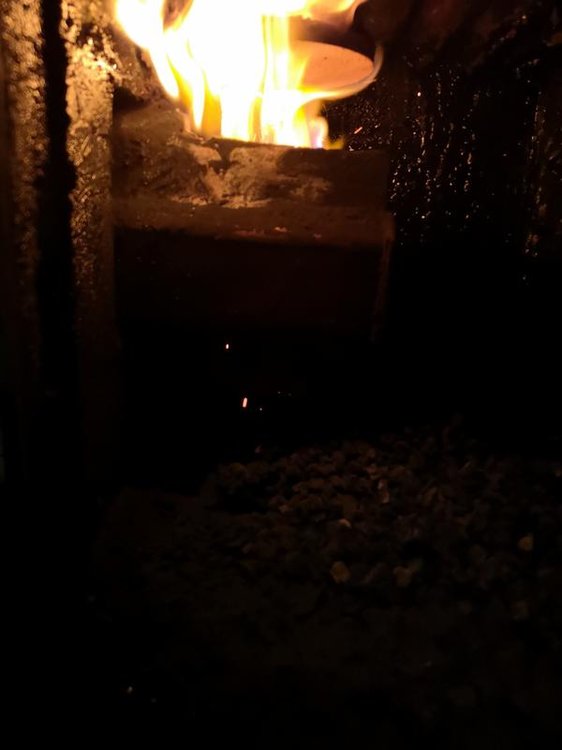

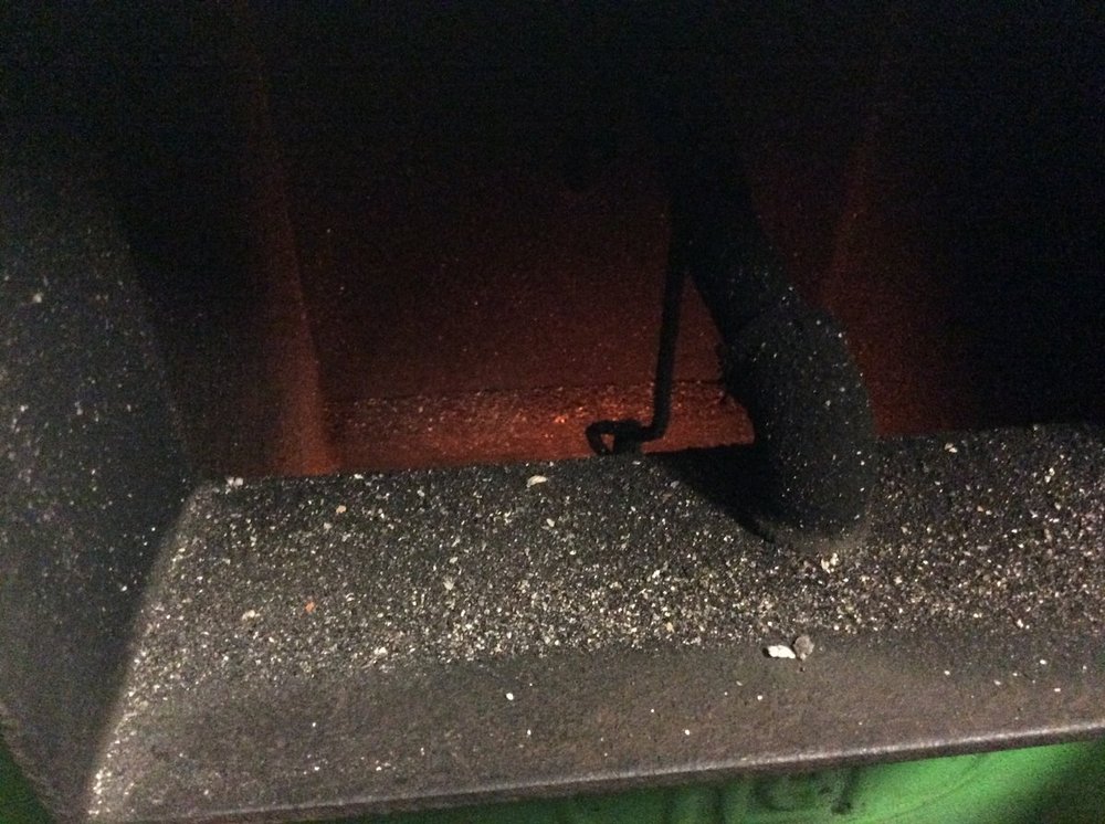

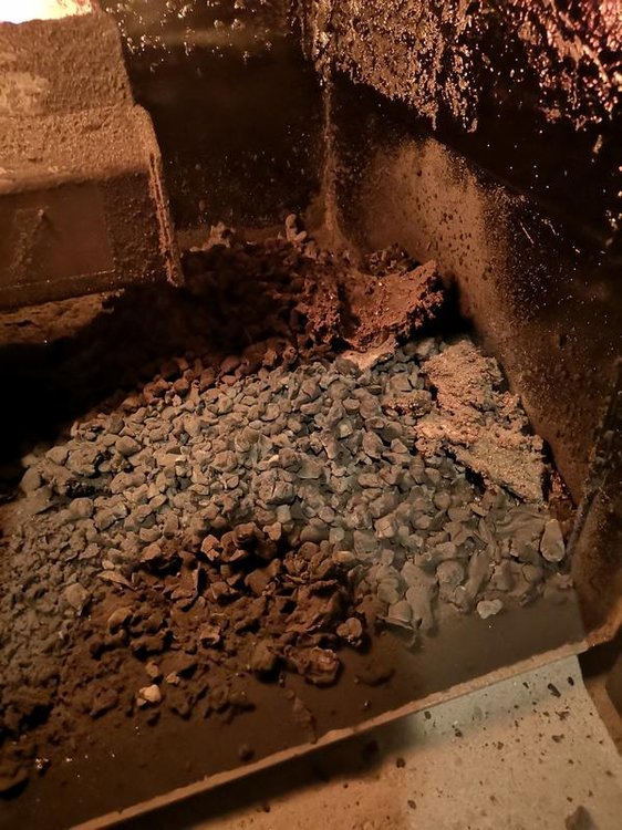

A tak wygląda w popielniku:
Edytowane przez ByCygano

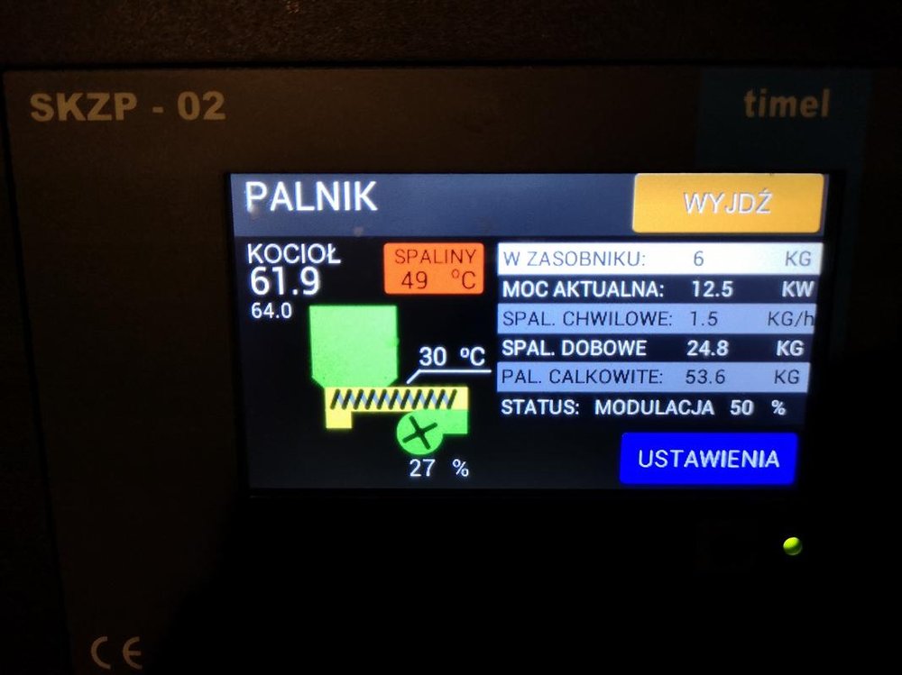

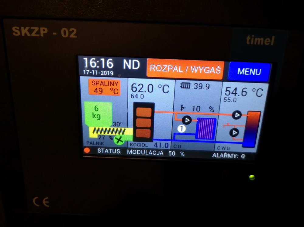

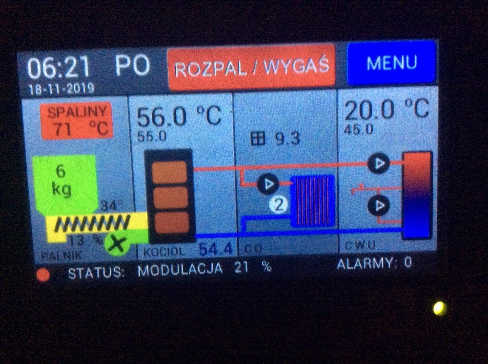

masz zawirowniki/deflektory w półkach ? bo masz mega wychłodzone spaliny , powrót też zimny ,chyba bym zaczął mieszacz/ochrona powrotu/aktywna , temperatura na kotle 55stC, dmuchawa minimalna 15%, max 55%, dynamika 4 , i po 2 godzinach zdjęcie palnika , popiołu i wykres z 2 godzin, i jakś cinka miska pod rusztem wodnym żeby ci się o ruszta płomienie nie schładzały ,ewentualnie szy. szy. szyb, albo szyber zostaw na razie otwarty : )

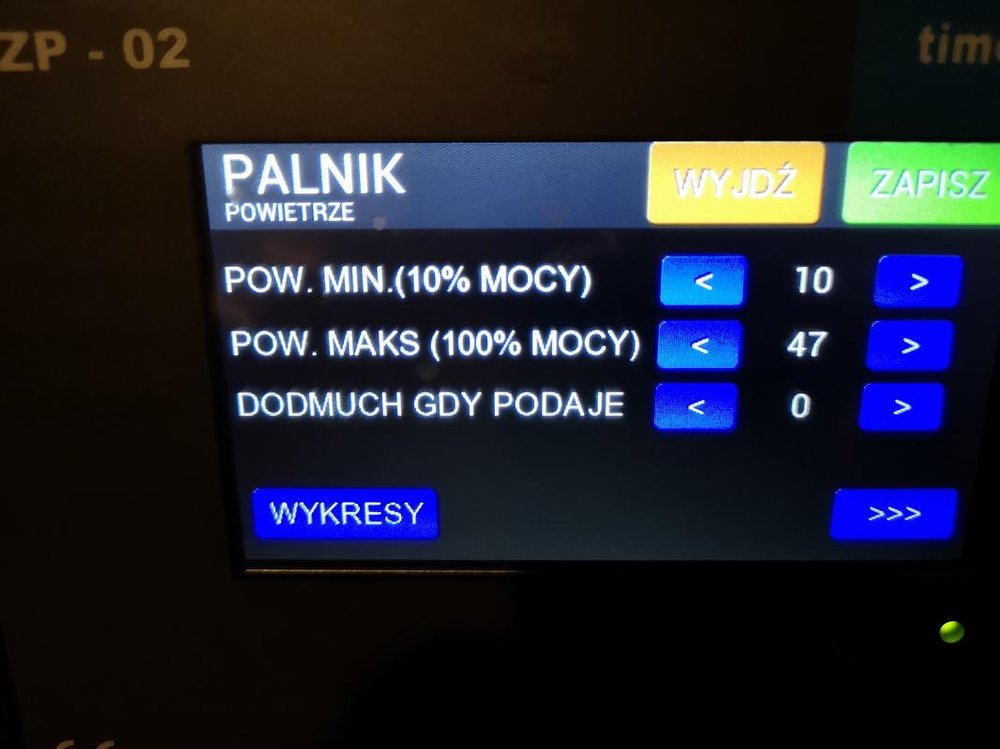

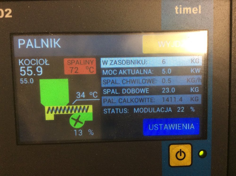

Dmuchawa chyba powinna być przy min coś ok 15-18% , a max 50-60 ,

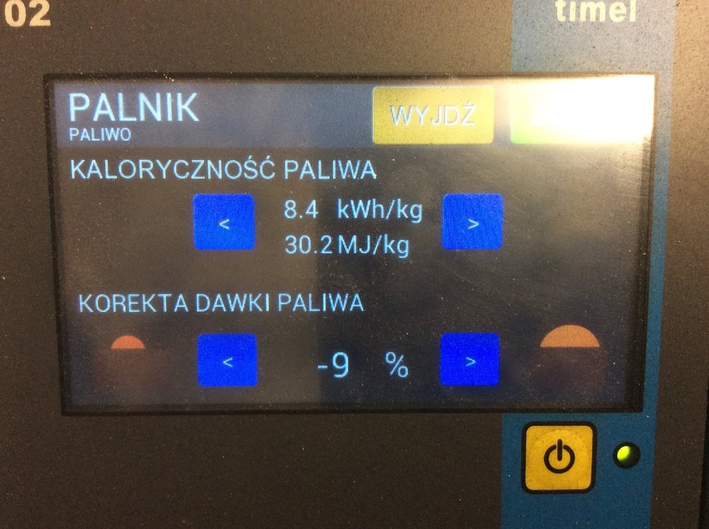

Ja czytałem, że jak za dużo powietrza to się robią spieki, temu ustawiłem małe wartości, w dodatku na stronie Varmo podają moc nadmuchu 10-30 %.

Moc nadmuchu 10-30 to dla dmuchawy 70/80w , dla 40w pow min 15/20 a max 50/60
Edytowane przez shaft7
To co podają przy opale to kant 4 liter. Każda dmuchawa będzie inaczej wiać. Najlepiej przetestuj to zasadzie :udrutowac moc kotła np na 20% ( dół i góra) ustawić odpowiedni wiatr i obserwować. oczywiacie potencjał i kaloryczność ma być wpisana prawidłowo. Dalej dla np 50% mocy. Jak już ustalisz mniej więcej wyliczysz ile ma być dla mocy min i max. Ewentualne korekty potem. Kolega[mention=70418]Jockey[/mention] ma kanał na YT i na jednym ze swoich filmików w prosty sposób wyjaśnia jak to zrobić.@marekd dlaczego masz taki wentyl, przecież to do kotła od conajmniej 50kw w górę

Oj bardzo zle . Rynna stalkotu jeśli to ten stary typ to jest po prostu generator sadzy . Spali wszystko ale przy tym pokopci .
Ruszt wodny to kolejny generator sadzy . Zbyt szybko przerywa proces spalania po czym osadza się na nim sadza .
Deflektor winduj ile się da w górę . Przez to że jest za nisko robią się spieki . Dopal go mocno bo dopiero zauważyłem że on cały w smole . Aż płynie.

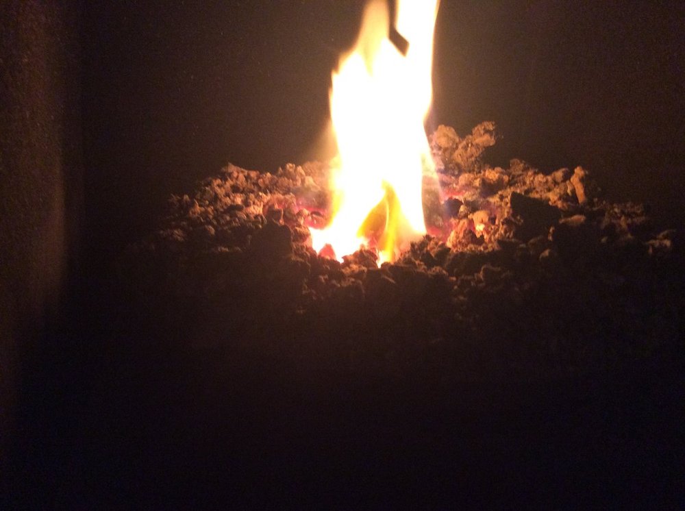

marekD, bez znaczenia jaką masz dmuchawę ważne co robi z opałem, możesz mieć wydajna dmuchawę ,słaby kondensator,mocny ciąg, "po owocach ją poznacie", miałeś wstawiać zdjęcia ,kopczyka ,płomienia,parametrów i co ? dałeś fotkę gdzie jest 7% dmuchawa przy 30% modulacji , a nie widać jak się na tych 7% pali, jak mamy ci pomóc ? kręcisz tym wszystkim bez ładu i składu

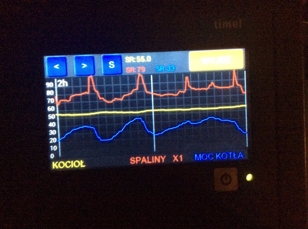

Carlo ,moim zdaniem za niska zadana i pewnie za zimny powrót ,za to wykres ładny ,tylko co z tego ?

Do informacji powrót o 1-2° niższy niż temp. mieszacza.

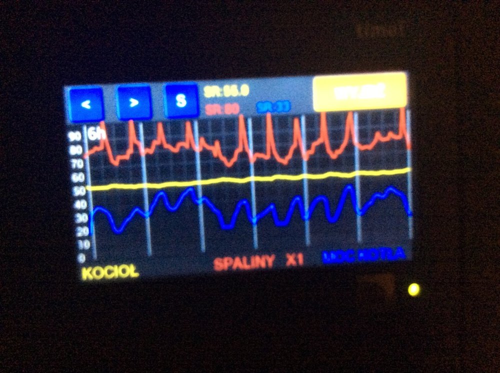

Zadana za niska, powrót za niski, wykres ładny... no właśnie i co z tego jak kocioł się nie poci, opał spala się czysto, a przede wszystkim w domu jest ciepło.
dla peletu czy warmo, albo super suchego ekogroszku te temperatury mogą być ok , to że jest w piecu czysto i sucho  a  w domu ciepło  jest chyba najlepszym wyznacznikiem prawidłowych ustawień , jeszcze jak mało pali , ideał
marekD mnie to ciągle wygląda na za mało powietrza w dolnych zakresach , weź tam gdzieś w piecu wyczyść kawałek łopatką , żeby było wiadomo co jest nową sadzą a co starą , i daj więcej powietrza minimalnego, daj jeszcze zdjęcie popiołu i zdjęcie parametrów węgla ,
tez miałem mało powietrza na dole , dodałem 6% dwa dni temu i mi spalanie spadło z 8,9 na 7,3 (wczoraj ciepło, było 6,8)

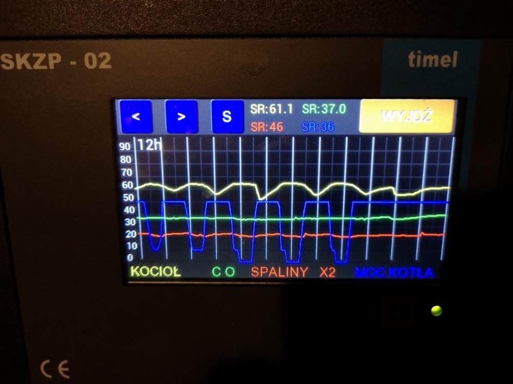

@marekdDla mnia jest kociol zabrudzony z powodu czysczenia palnika.Jak widač na wykresie,palenisko sa przy czysczeniu rozpedza i potym mu brakuje chwilowo powietrze i pokopczy.
Panowie
Mam trzy pytanka:
-czy srednia delta z ostatnich 24 h na poziomie 6 C (czasami ponad 7 C) to akceptowalna wartość?
-czy zamontowanie mieszacza może ten problem rozwiązać (temu służy ten zawór)?
-czy w ślad za powyższym kocioł powinien pracować bardziej stabilnie, tzn bardziej wywłaszczona linia modulacji?
