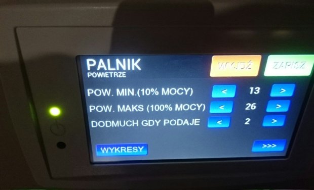

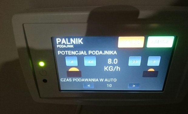

13 godzin temu, krychu34692 napisał:

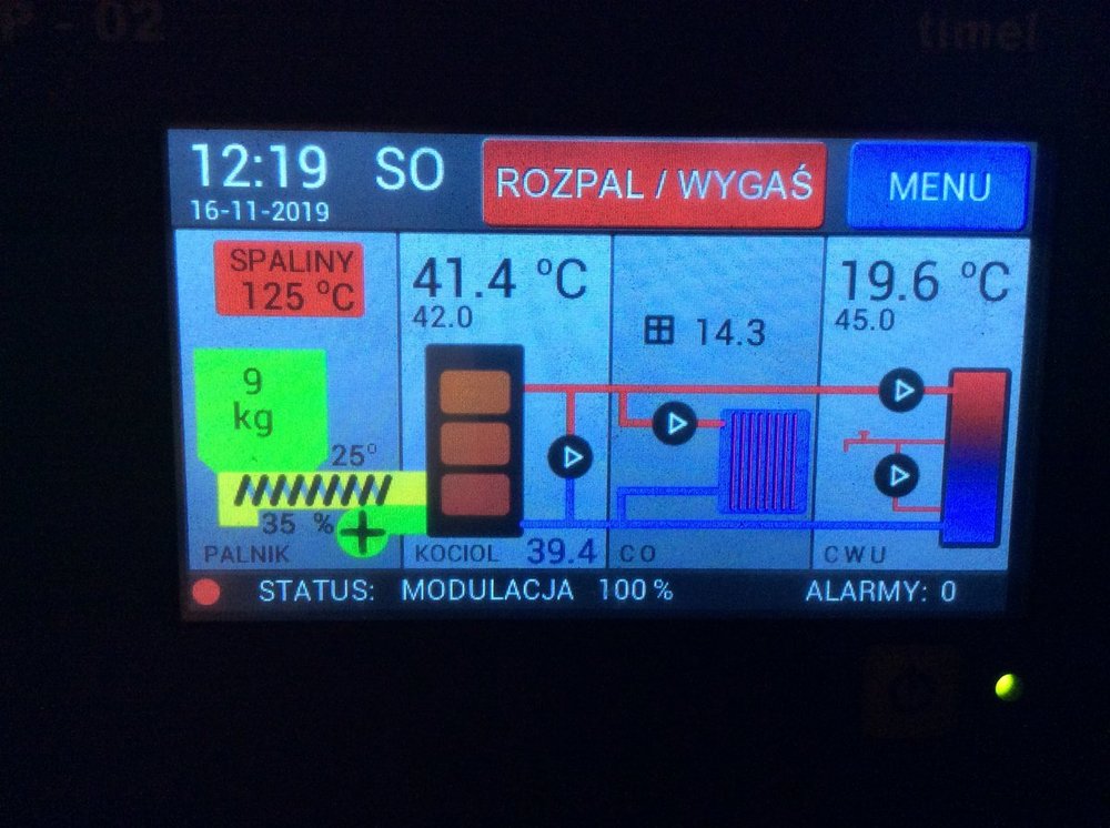

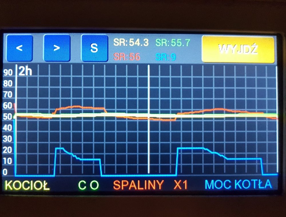

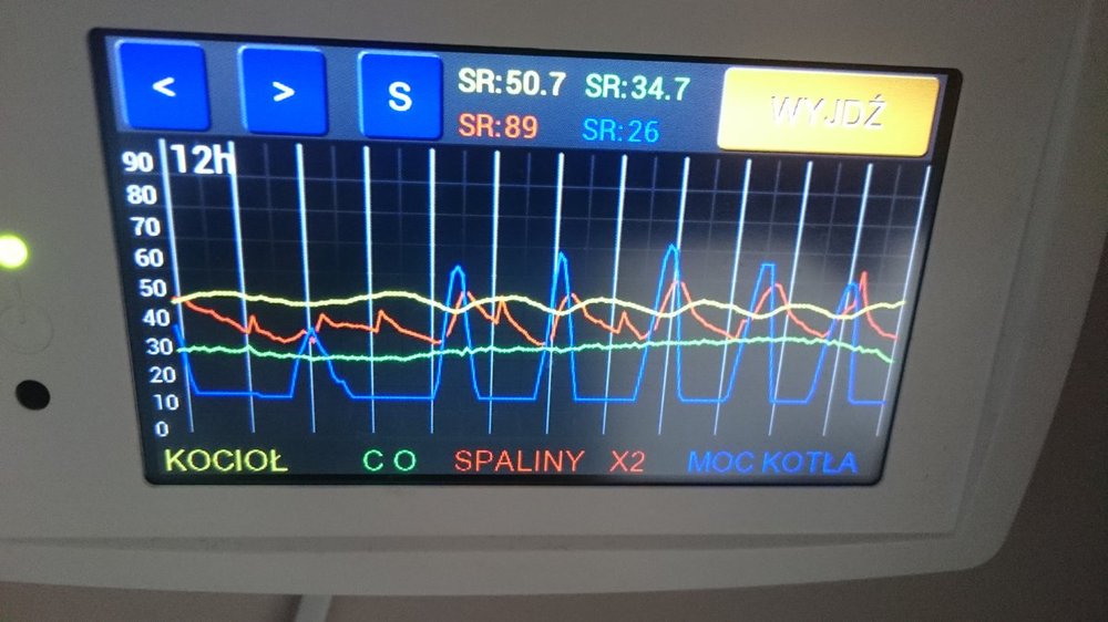

Panowie już mnie irytuje bo nie mogę doprowadzić pracy sterownika do należytej na niskiej modulacji. Jedynie wchodzi mi na wysoką a potem przebija co powoduje przejście w czuwanie. Kocił 14 kw  palinki firmy pancerpol pps 17 kw, dmuchaw WPA 120 z klapką
@krychu34692 jeśli masz potencjał właściwie ustawiony, to klapkę od dmuchawy zablokuj w pozycji otwartej. Powietrze min. daj na początek 4 i obserwuj. Czas podawania 6, czas przekroczenia minimum 60 minut. Jeśli masz czujnik powrotu, to daj wzmocnienie modulacji w karcie Powrót na 3. Innych parametrów nie zmieniaj. Jutro pokaż wykres
Wykres wskazuje na niewłaściwą mieszankę paliwo/powietrze lub (i) bardzo wolny bądź interwałowy przepływ wody przez kocioł, Ty powinieneś najszybciej rozpoznać przyczynę, bo to Twoja instalacja i masz dostęp do swojego kotła ;)
Trzeba też powoli podnieść kopiec, bo może kopcić, jeśli kopiec zapadnięty i mało powietrza, ale to trzeba przełknąć, aby doprowadzić do właściwego poziomu palenisko. Nie zgarniaj nic z korony palnika, niech rosną boki. Jeśli będzie mocno kopić po podniesieniu kopca na około 3 - 4 cm ponad koronę, to wtedy przesuniesz całą krzywą napowietrzania w górę tzn. o taką samą wartość podniesiesz powietrze min. i max.
Edytowane przez Jockey

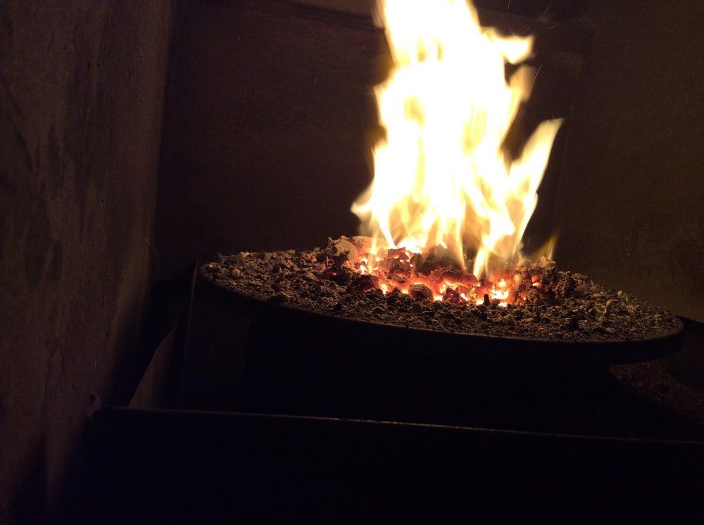

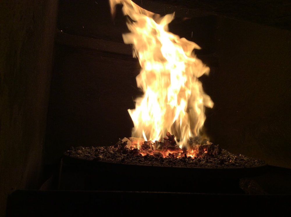

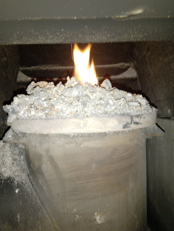

Witam szanowne grono. Panowie mam pytanie odnośnie mocy minimalnej kotła. Posiadam kociołek Defro komfort eko 15kw na retorcie od defro. Dzwoniąc do nich i pytając jaka moc ma zamontowany palnik w tym kotle usłyszałem że jak kociol 15 kw to i palnik taki ale już o mocy minimalnej i max nic się nie dowiedziałem. Tylko na kotle znalazłem naklejkę 15- 50 kw. I teraz jak ustawić prawidłowo moc minimalną??? Na co zwrócić uwagę i jak poznać że niżej już się nie da??
daj no zdjęcie tej retorty
Obserwuj płomień przy wyznaczaniu granicy mocy minimalnej, płomień ma być stabilny, jeśli będzie taki zanikający, to już jest moc zbyt mała. Ja to biorę jeszcze "na nos", jeżeli po otwarciu drzwiczek od paleniska wydobywa się zapach "nie taki" to też znak, że już nie ma dobrego płomienia, a jeśli nie ma dobrego płomienia, to i nie ma efektywnego palenia. Ogólnie ciężko to wytłumaczyć tak "nie na żywo"
O i tu masz rację. Obstawiam to pierwsze zły skład mieszanki paliwow powietrznej.
Wczoraj po namowie jednego znajomego. Załączyłem na stałe pompę cwo i obnizylem temp. Zadana do 50 stopni. Dziś wyczystce kocioł otworze przepustnice obniżenie nadmuch tak jak mówisz i zobaczę efekty. A co może być przyczyną innych wyświetleń wskazań minimalnych powietrza i modulacji (co odpisywałem w pierwszym poście że zdjęciami) niż mam zadane. Przywrócenie ustawień fabrycznych nie pomaga
Jeszcze nagrałem film ale coś nie chciał się wstawić. Tu link do filmu.
Na to nie zwracaj uwagi, nie jest to przyczyną Twoich problemów. Jak się ustawi moc min. 10, to sterownik na min. może zejść do 9, jak ustawisz 11, to zejdzie do 11, jak ustawisz 15, to będzie na min. 14, jak 16 >16, jak 20 >19 itd. zauważyłem to już dawno, ale jakoś przestało mi to przeszkadzać.

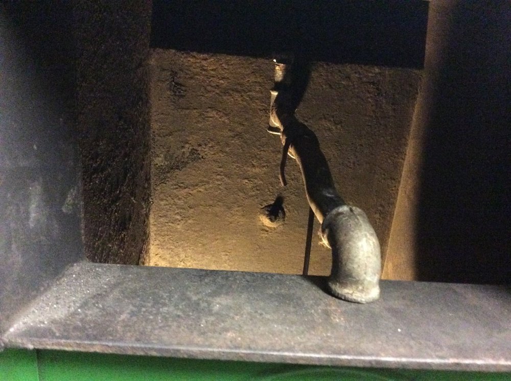

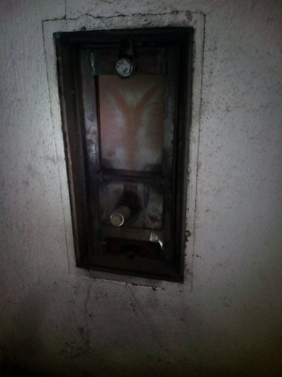

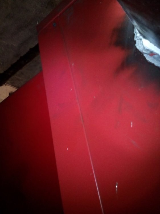

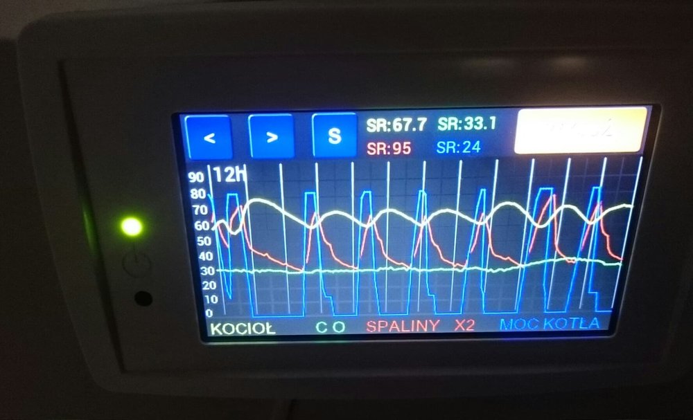

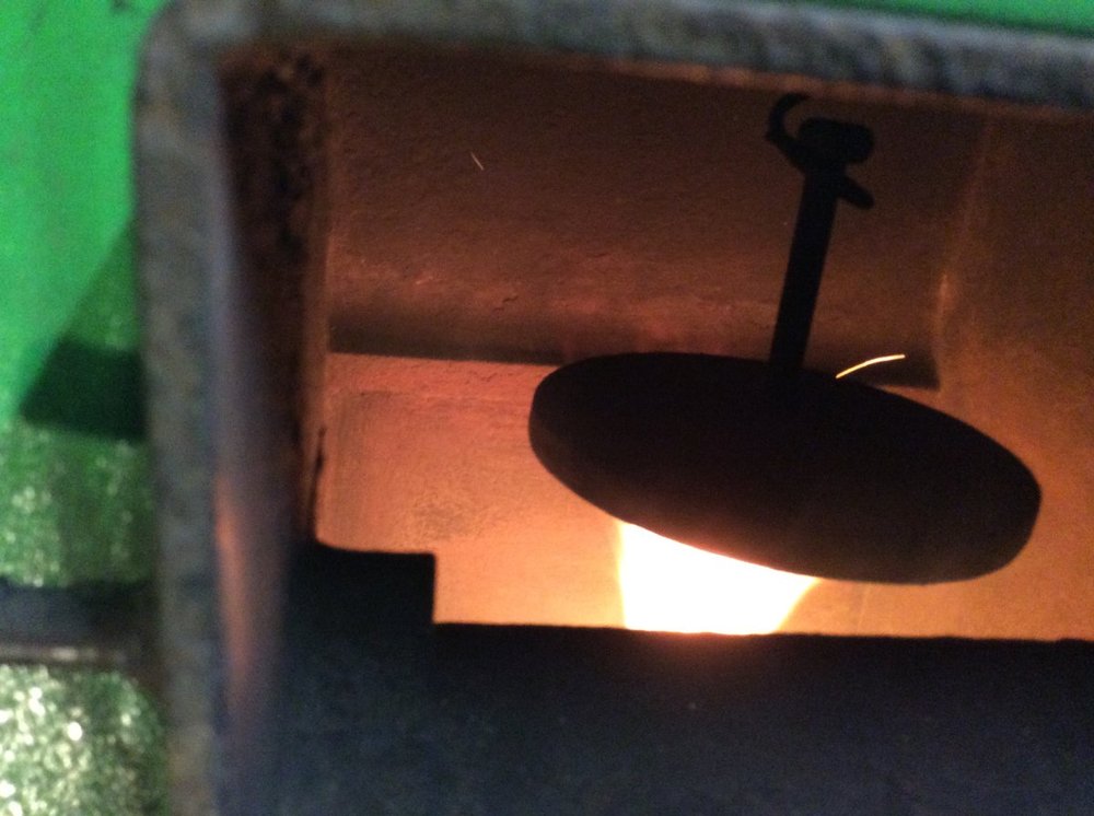

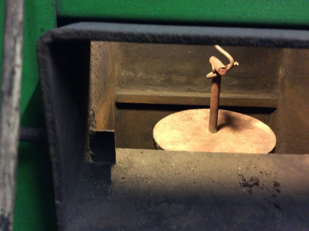

Tu sa te przeklete wykresy @jolo747 .Nie badž nie sczestliwy,tež na poczatku mialem na wykresach takie bzdury jak ty,no wiedzal som,že cos nie tak.Kolegi tu cos doradzili i jest dobrze.Na ostatnim zdejciu jest cos zamiast upchawania komina i dziala bardzo dobrze,tež taki automat grawitacyjny.
Jescze dodalem:modulacja 8-100% na calym sezonie.
Edytowane przez bercus
Dla moich postrzezien sterownik zeidze na najblizsza %elna moc gdzie wychodzi wyliczanie podawania wegla wdlng czasu podawania i %wiatraka.Musi działać poprzez zaokrąglanie wartości.
@bercus, czy to ostatnie foto to samoróbka która pracuje jak RCK? Może jakieś lepsze zdjęcia możesz zrobić?
Rama zamiast drzwiczek do czysczenia,ós,blache z ciežarkmi na szrube sterujacym,ciežarki zew i wewnatrz na szrube.Nakretka przyspawana na blache i kreczenim szrubem sa przesunac srodek ciezkosci i ustawiac ciag.Gorna polowe blache(klapke) jest wewnatrz komina,dolna zewnatrz.Gorna wieksza i ciag jej odciagnie ,ciežarka przecziwdziala.
Nie byc po prostu madrym,na poczatku karyery palacza užylem tež klapy kominowej,dzialalo,no pogoda jest dziwa i po tym,co widzialem na kotle TO na wylotu spalin z kotla,powiedzialem siebie NEWER i zrobilem RCK.

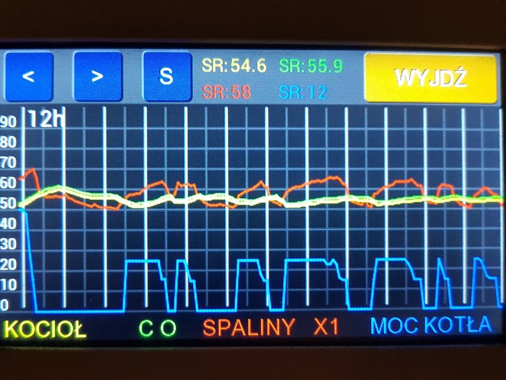

u mnie przestawiłem kociołek na zakres modulacji 15 do 25% , idzie tak już 13 godzin ,spalanie  może ciut mniejsze (-5%), wykresy jak poniżej , kocioł nadal się odstawia ,średnia moc 2000-2500W,w wymienniku szara sadza z popiołem
jest jedna korzyść , zauważyłem większy kopiec i odrobinę niespalonego węgla ,co sugeruje zbyt mała ilość powietrza w tym zakresie , i chyba teraz poustawiam takie modulacje 25-35%,40-60% 60-80%, każdą na kilkanaście godzin bo to pomoże zobaczyć czy w poszczególnych zakresach mocy nie brakuje lub jest za dużo powietrza ,
poważnie się też zastanawiam nad analizatorem spalin

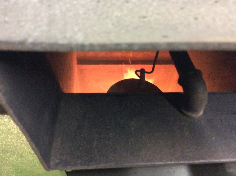

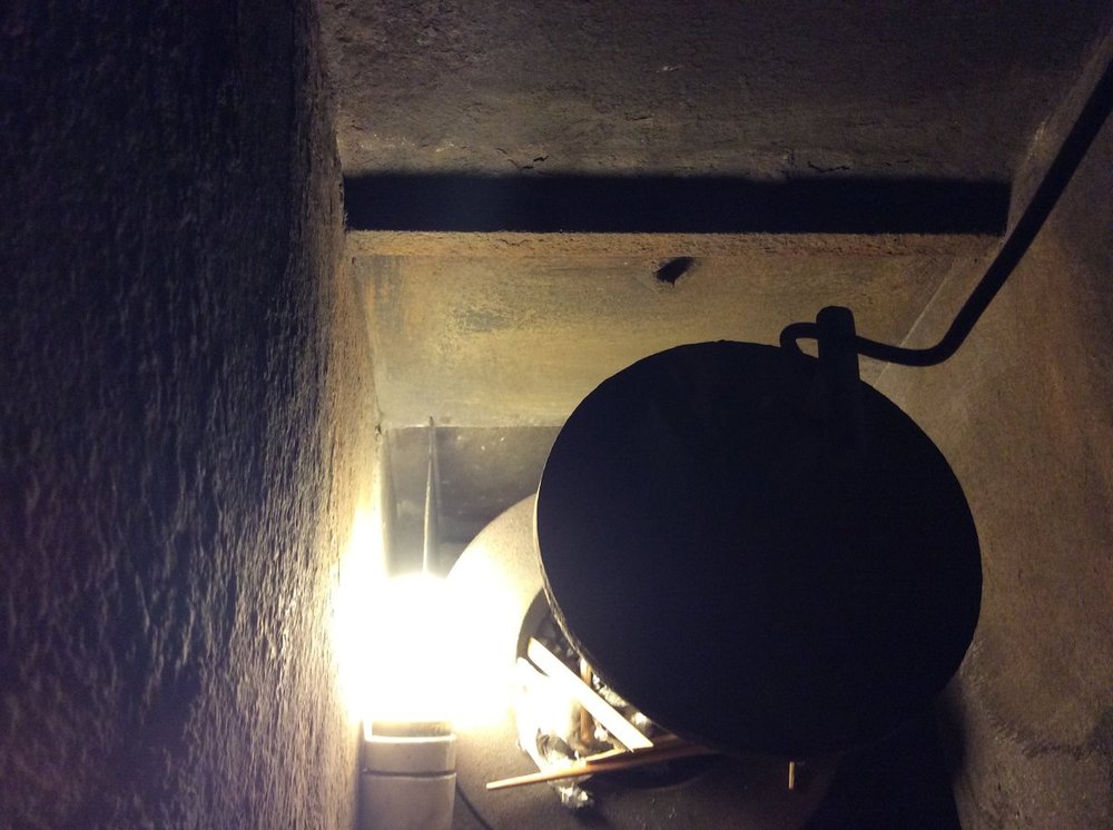

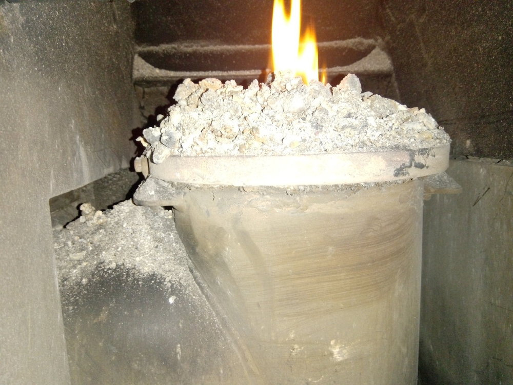

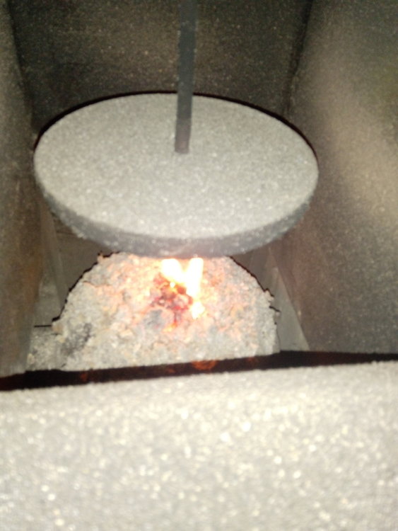

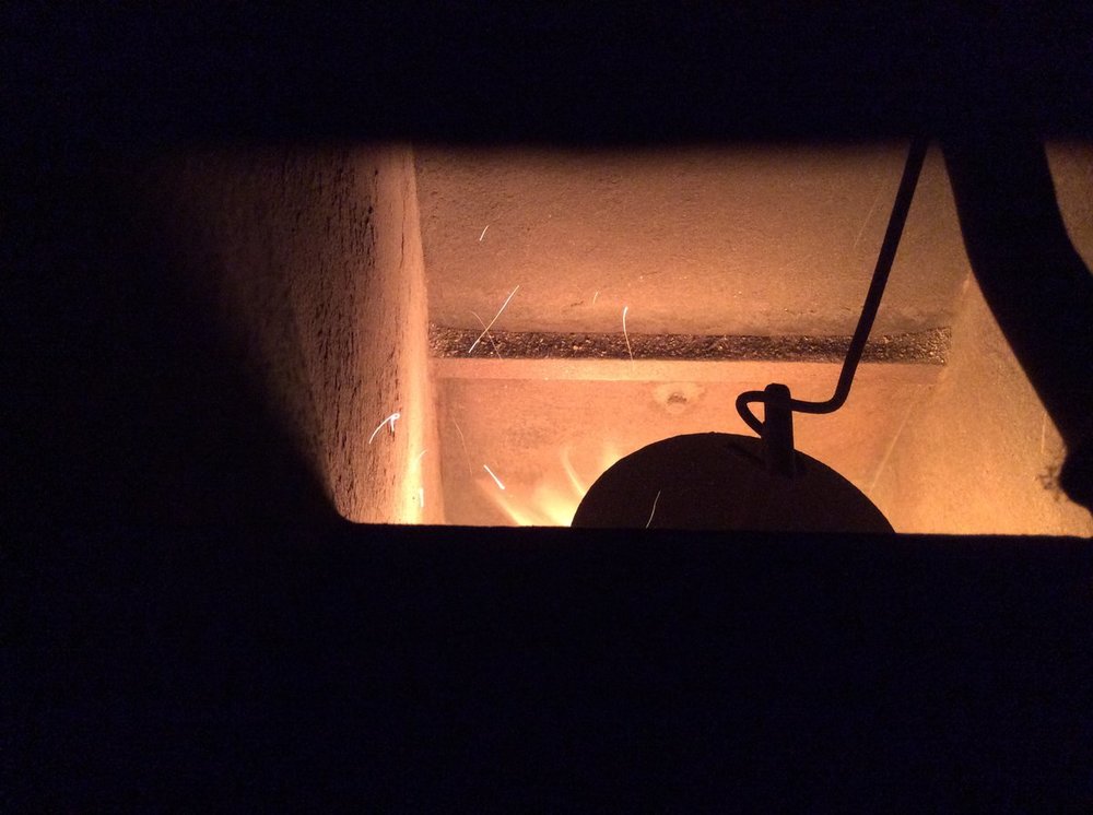

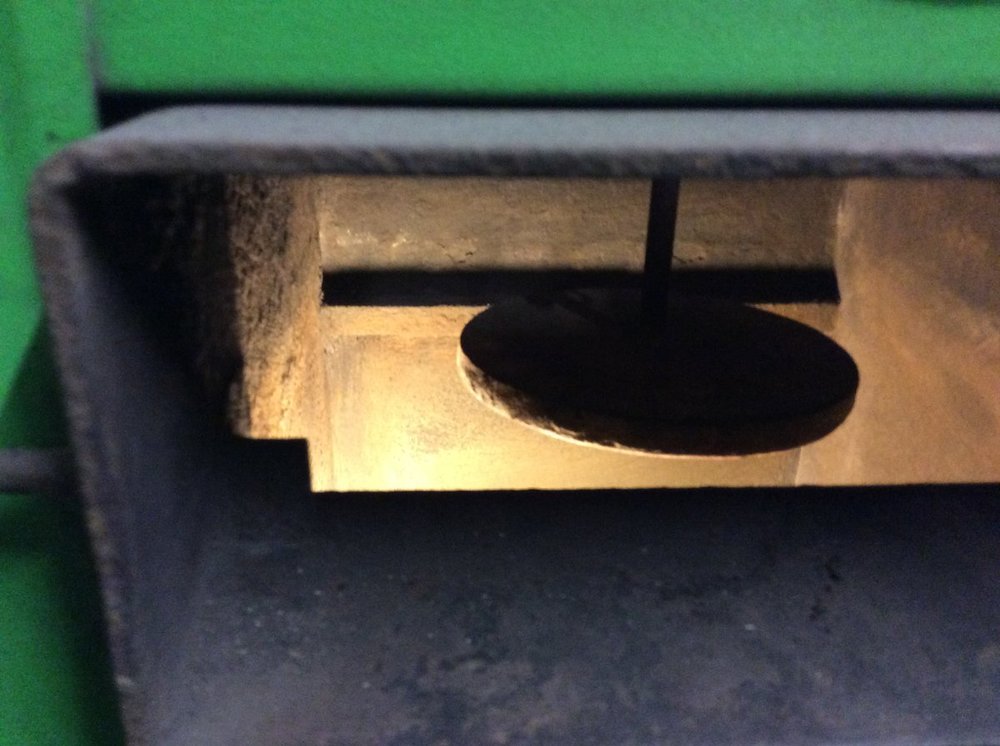

Jojo747 to czemu nie stanol podajnik jak wygasło biorę się za ten deflektor podnoszę go tak ze 24 cm, zrobione teraz cza czekać .
I po robocie zobaczymy jak będzie w piecu.
@marekd masz tu ode mnie medal za kreatywność. Kociołek doczyściłeś bardzo ładnie
zamiast deflektora miskę daj cienką nierdzewną płytką taką na 4-5cm ,wysokość tak żeby delikatnie płomienie ją opływały , im niżej ja zawiesisz tym niżej piec ci będzie się grzał i będziesz miał większą temperaturę podajnika , a napisz masz płaszcz wodny na piecu od samego dołu pieca ? czemu nie wyłączył się  piec , widocznie sterownik nie zauważył braku opału, moze jakiś parametr w wygaszaniu za długi jest , nie wiem z wygaszania słaby jestem , jeszcze nie wygaszałem : )
