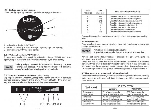

Na jakim biegu masz pompę CO ?,spróbuj zwiększyć na wyższy bieg być może jest za mały przepływ i co jakis czas kocioł jest zalewany zimną wodą z grzejników.

Pompa flp L 25-60 w tej chwili ustawione jest PP1 w domu same kaloryfery pomieszane żeliwne z aluminiowymi . Dom bliźniak piętrowy parter bez termostatu na pietrze wszędzie termostaty na grzejnikach. Jak miałem PP2 to było strasznie słuchać piszczenie z termostatów. ( moje domniemanie za duży obieg wody dlatego zmieniłem na PP1)

Tego nie poleczam,to rezignacia i powrot do doby kamiennej.Na takie ustawienie jest dobry ster titanik.Z brakiem pompy malego obiegu bedzie modulowac ciažko,wlacz pompke cwu,lub dodaj pompku.Pompka co na dom z najminiejsza moca tež nie gut.Daj przynajmniej II.
