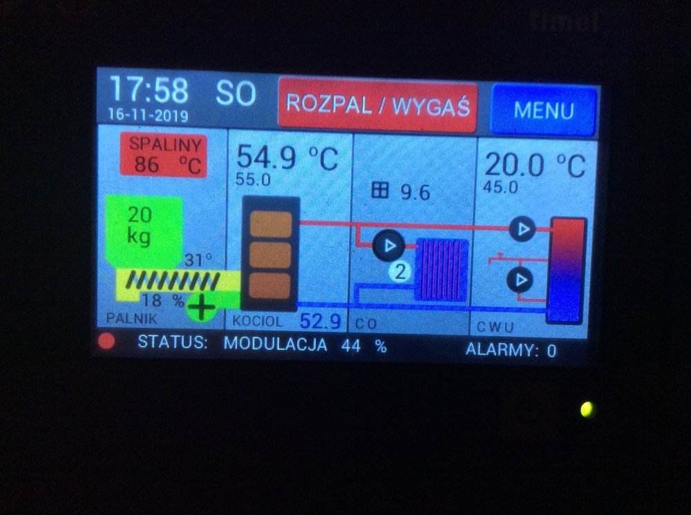

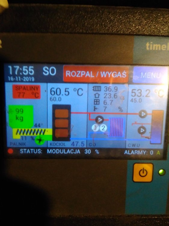

każdy chwali się modulacją to i ja się pochwalę, kocioł noname niby 25kw z palnikiem duża ekoenergia, ustawione na 15kw, dmuchawa wpa06 4-32% przesłona otwarta na 2cm
dom 130 m2 podwójny mur, nie ocieplony i dodatkowo lekko spaczone drzwi więc tu mam spore straty

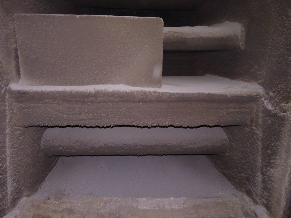

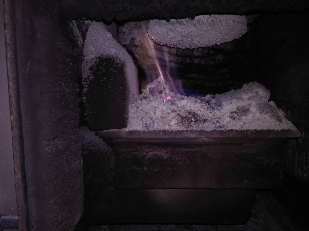

A ta cegła w wymienniku robi za szyber ? I jakoś dziwnie wygląda siłownik 7%  a temp 37. Spalanie mamy podobne, ale wychodzi na to że wcześniej zacząłem okres grzewczy.
Hm. Jest czarno ale z drobnymi pylkami szarości.Zdjecia do wglądu.
I jeszcze
cegła na testy, takie zawirowanie lekkie spalin, spalanie ogólne małe bo był reset sterownika bo ustawiałem przesyp.
mieszam wapno z węglem i na ściankach widać jak odparza się stara smoła jeszcze po poprzednich właścicielach

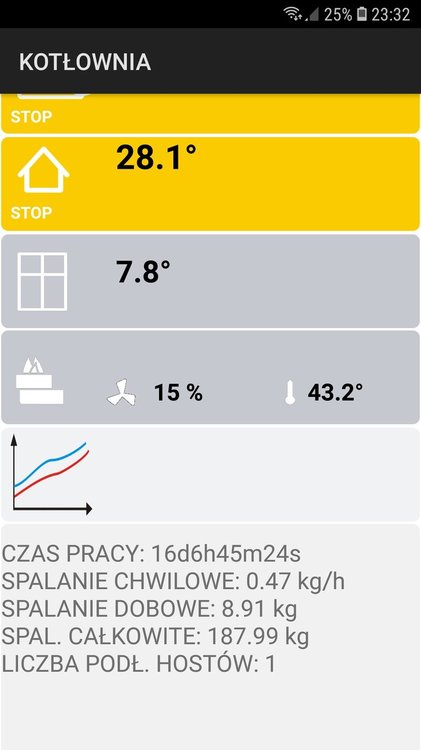

taka temp. nie wiem dlaczego, grzejniki żeliwne i pompa na 3 może temu, ale w domu trzyma temp. może minimum na 0 będę musiał dać, noe wiem pierwszy sezon z zaworem dopiero
Edytowane przez loko00
A jeszcze jedno na liczniku było jeszcze 2 kg a w zasobniku 0 co zrobić z potencjałem?
2kg to tak znikoma ilość że ja bym nie ruszał. Po spaleniu następnego zasobnika może być odwrotnie.
Ok dzięki za podpowiedz.

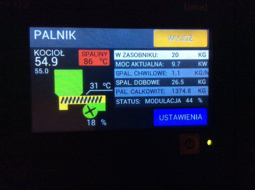

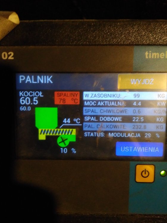

a 28% mod. wygląda tak
Za. Te smolenie to za duże opału , myśle to zmniejszyć na korekcie o oczko? Patrząc na temp.to przy 10 kw te 90 st to trochę duzo może obniżyć o oczko?
Dodam jeszcze ze szyber otwarty na max!
Edytowane przez marekd
 marek dmuchawa 18 przy 44 modulacji, trochę mało mi się wydaje , popatrz na płomienie , powinno się porządnie palić ale niepostrzępionym płomieniem,
loko , po co ci 60 na piecu, chyba bym zszedł do 55, masz ekoenergię 35kW ? mam taki sam ale z koroną 20kW ,

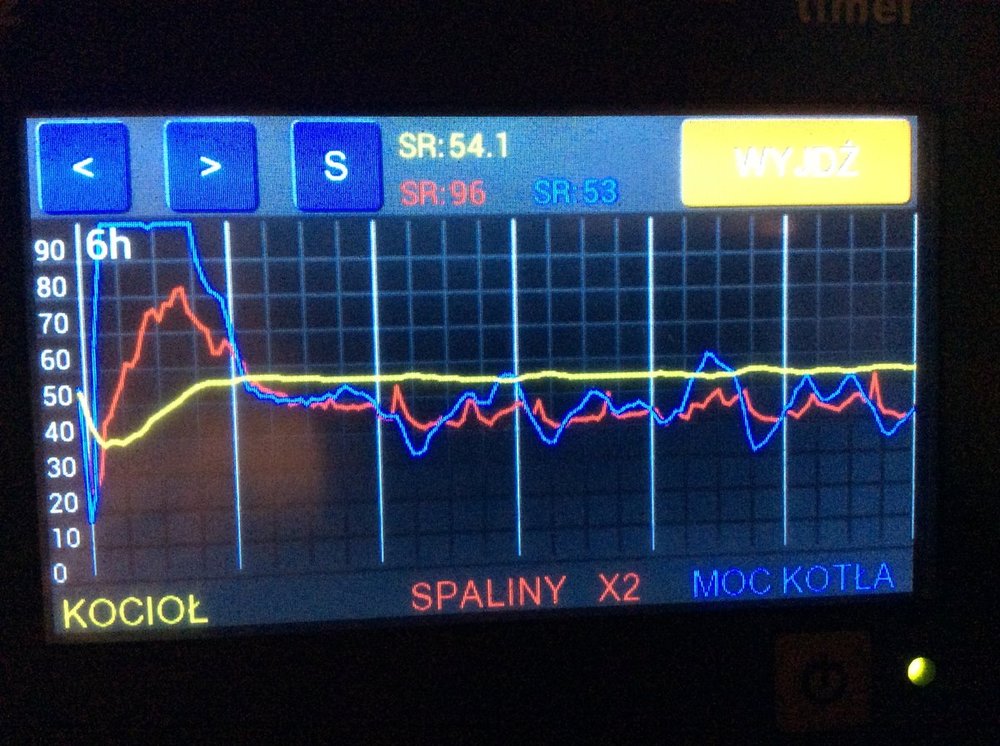

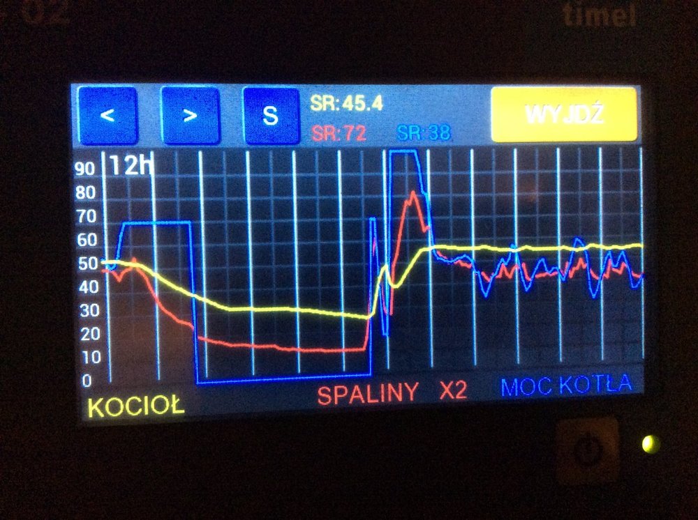

jolo u Ciebie na wykresach wydaje mi się że masz za maly czas przekroczenia temp. bo Ci się odstawia, j przez to mam 10 h przekroczenia ustawione i od prawie roku nie tykam a latem grzało wciąż cwu
mam 15-25 zaślepione pierwsze otwory i pali się dużo lepiej

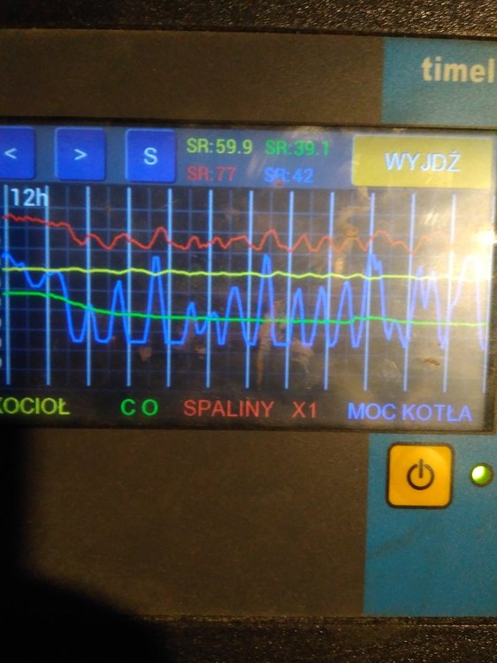

odstawia się ale jak dam długą zwłokę , to mi do 70 dobije temperatura na kotle, a już przy 60 mi spalanie wzrasta , z kolei jak dam minimalną modulacje 12% ,to też spalanie wzrasta i słabo się pali ,w zasadzie się nie pali
w niczym mi to odstawianie nie przeszkadza, mam niskie spalanie, ciepło w domu i czysto w piecu ,co prawda założenie obliczeniowe że piec powinien mi spalać od 6 do 15 kg nie zostało osiągniete , ale mam kilka rzeczy których nie wziąłem pod uwagę przy tych założeniach

Z nocnej jazdy tak mam .Widze ze na retorcie węgiel się spała w postaci takich pokrzywionych chruplow nie są jednolite bryłki co może mieć wpływ na taki spalanie.Korekra dawki na minus pokazany mniejszy kopczyk to napewno obniża kopczyk może to tylko wrażenie bo są chrupki węglowe.Zdjecia do wglądu
@marekd jaki masz w tej chwili zakres modulacji ustawiony?
marek wydaje mi się że jeszcze za dużo paliwa na palniku .
przydała by się sonda lambda w tym sterowniku, kilka spraw by załatwiła
Edytowane przez jolo747
SModulacja 10/100 widzę ze spalanie znowu rośnie rana 24.8 a już jest 27 mi już ręce opadają
