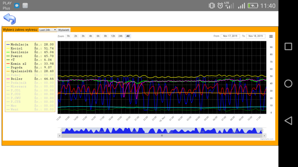

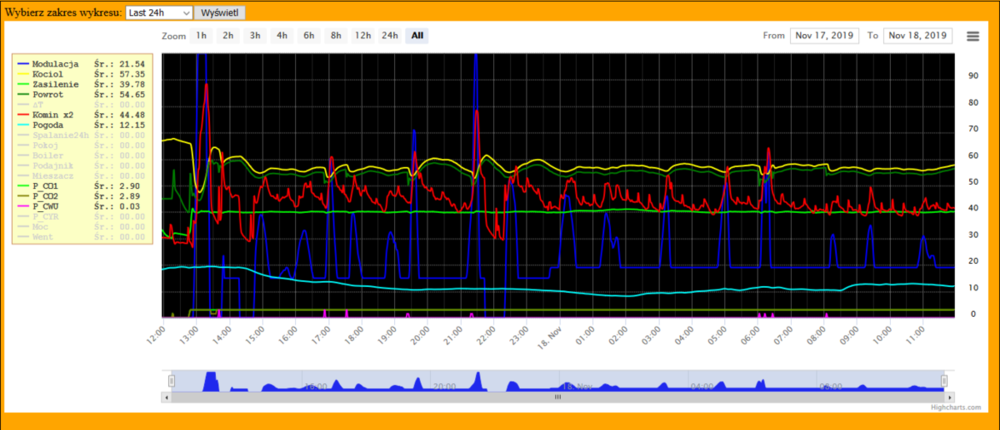

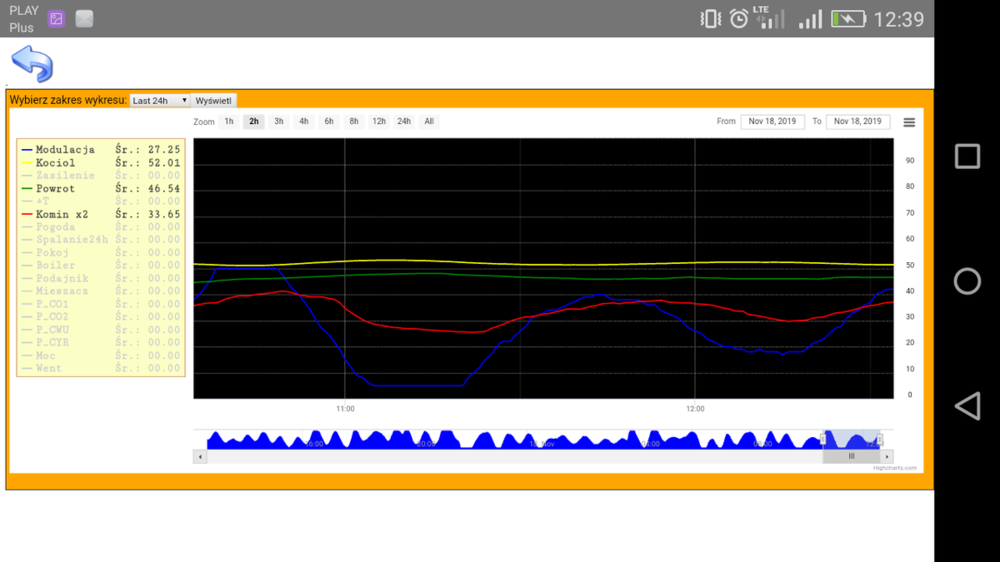

Moja zadana skacze na średnio + - 2 C. Ale jak widać poniżej wykres pokazujący temp. zadaną jest nieco pofalowany i modulacja sobie "lata". Modulacje mam 5-50 a dynamike 5
Oczywiscie znam zasady wg których palnik a raczej to co jest na nim ma wyglądać, jak kocioł ma wyglądać (akurat u mnie jest dość biało) no ale nadal stabilnie nie jest..

Siema oceni ktoś mój wykres dobowy? Z góry dzięki .
@Michaelkw jak masz wzmocnienie modulacji w karcie Powrót?
Daj wykres z 2 i z 1 godz. tylko z liniami temp. kotła, modulacji, spalin i powrotu

@MichaelkwZejzdz z dynamike modulacii do 1,to taki tlumik kmitow.

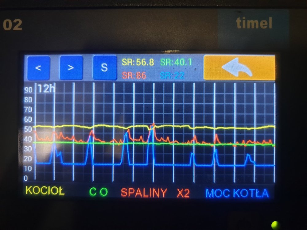

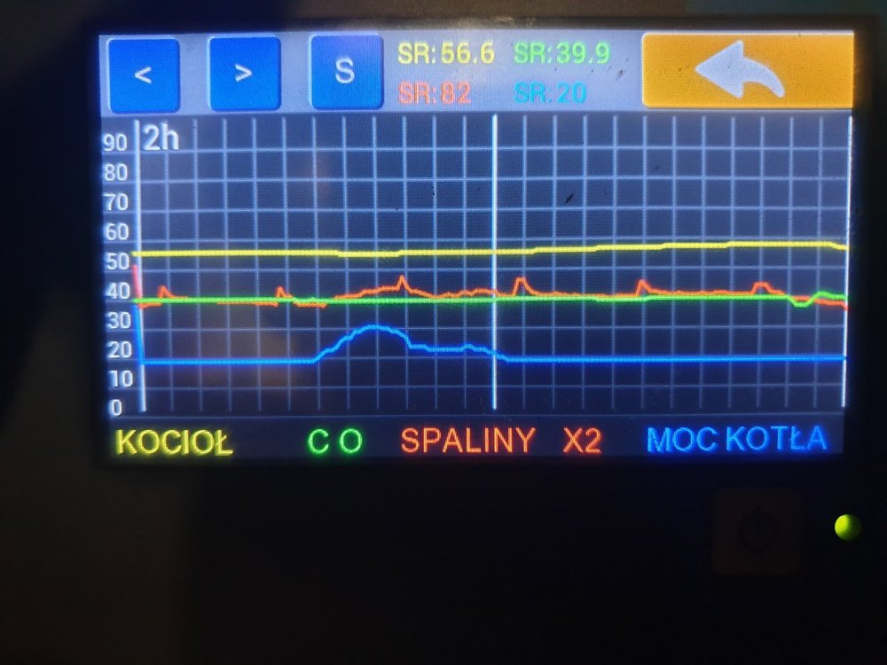

@Jockey ponizej. W uzupelnieniu dodam ze od 22 do 4 mam obnizenie zadane o 2 C ale wymiernego efektu mi nie przynosi.
Nie takie.. napisałem Ci jakie potrzebuję
ok,ok nie doczytalem. ponizej:
Więc tak, wzmocnienie modulacji w karcie Powrót ustaw na 3, dynamika na 1.
Za 3 godz. od zmiany, pokaż wykres z 12, 3, 2 i 1 godz. z tymi samymi liniami

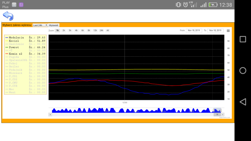

Jockey luknij na mój wykres i oceń jak to Twoim zdaniem wygląda i co ewentualnie zmienić
U Ciebie jest grubszy temat... Regulacji wymaga mieszanka paliwo/powietrze (wg mnie)

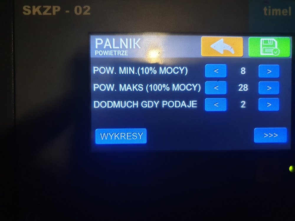

To moje ustawienia
Ja bym spróbował przesunąć całą krzywą napowietrzania w dół tzn. min. 4, max 24, i jak kopiec zacznie się podnosić to powoli schodzić z korektą do 0, jeśli w międzyczasie kopiec zacząłby opadać, to jeszcze przesunąć całą krzywą w dół o oczko lub 2, ale to wymaga wnikliwej obserwacji i cierpliwości. Gdyby z początku trochę kopciło, to się nie przejmuj, niech kopiec się podniesie do właściwego poziomu. Z korony palnika nic nie zgarniaj. Czyszczenie palnika daj z 20 min. na 10 i na 5 sek.

Nie wiem, ja wróżką nie jestem, to Ty jesteś przy kotle i masz możność obserwacji, jak zmiany wpływają na pracę palnika. Wzmocnienie modulacji w karcie Powrót ustaw na 3, dynamika na 1. I niech pracuje, wieczorem pokaż, jak zmiany wpłynęły na pracę Twojego kotła.
