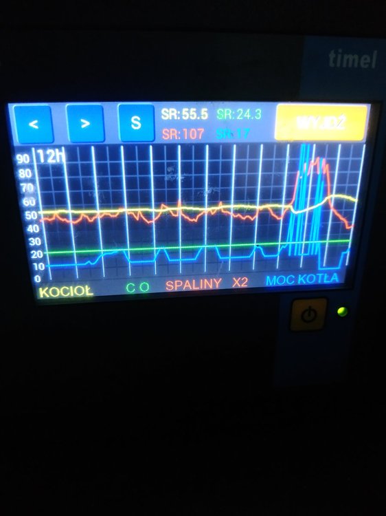

Po korekcie powietrza wykres się stabilizuje ale po załączeniu cwu szaleje i się odstawia

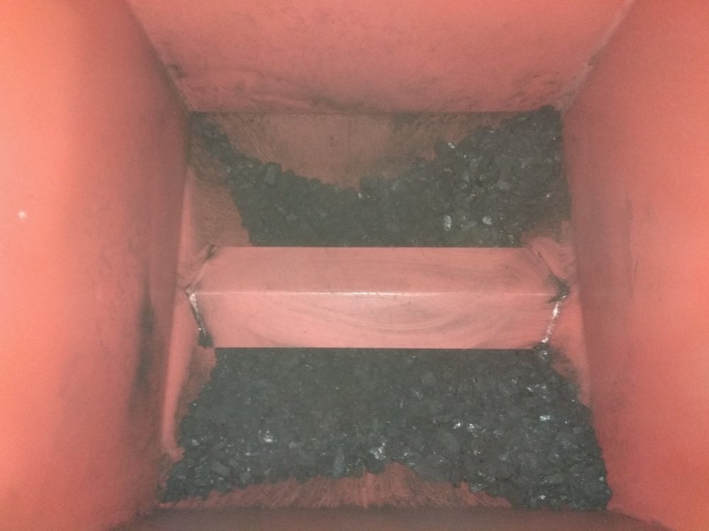

Czytam wasze posty odnośnie potencjału i o zagęszczeniu opału w zasobniku. Uważam że bardzo fajnie sprawę rozwiązałem  firma malina w zasobnikach przy kotłach 5kl. Jak wrócę do domu zrobię zdjęcie i wstawię.
Witam.
Kocioł 14kW... palnik 25kW ... skoki duże mocy.... zapotrzebowanie niewielkie(teraz) pałacu nie ogrzewasz ... to skacze jak żaba w słoiku..... załóż kaganiec na 30% i popatrz i poczekaj trochę...a nie nie zmieniaj parametrów kilka razy na dobę.  Aby żaba nie skakała przyduś pokrywką tak na 30% ---- będzie żyła..¯\_(ツ)_/¯

Ta żabka ma wielką jape . I nic tu się nie zmieni . Można dusic go powietrzem a i tak  hustajacy się pająk w pobliżu narobi tyle wiatru ze on znów przebije :)  . Próby duszenia go skończą się na tym że dojdzie do odsłonięcia górnych otworów napowietrzających . Niby wykres się uda wypoziomowac co nie zmieni faktu że palnik będzie działał bardzo nisko po za swoja minimalna mocą . Która jest I tak większą od tego kotła . Jeśli się da to trzeba mu zmniejszyć palenisko . Jeśli nie ma opcji to trudno zmiana palnika też będzie dobrym rozwiazaniem . Tu po prostu jest mordega skutkujaca ja na razie przewalaniem wegla z zasobnika do popielnika . A po drodze jest tylko odgazowywanie jego . Może jeszcze spróbować palic mialem lub najslabszym grochem .

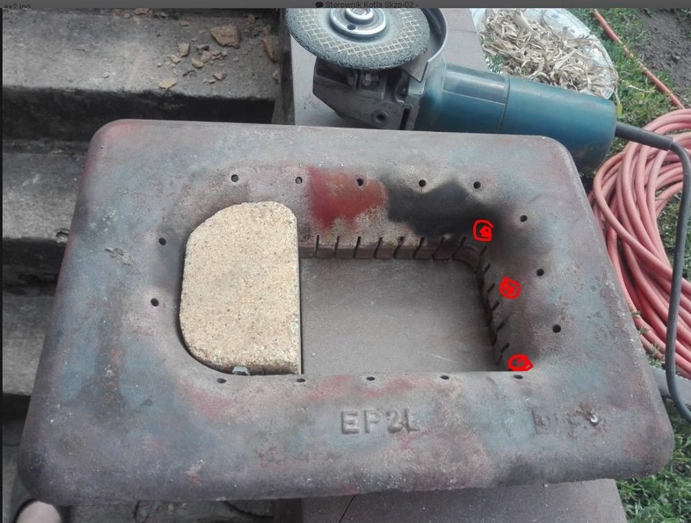

Jak położę cegłę na końcu paleniska to coś pomoże czy nie ma sensu ?
zastanawiałem się po kiego grzyba w koszu ta "półka" , no i w końcu domyśliłem się że pewnie chodzi i to właśnie co piszesz
Witam. Jestem już w domu poniżej zdjęcie środka zasobnika , malina tak to rozwiązała. Jestem ciekawy waszego zdania. Wg mnie przy załadowaniu całego zasobnika 150 kg zagęszczenie na ślimaka niewiele się różni jak wsypujemy 50 kg.
Nic to nie zmieni . Jeśli masz na mysli tylko położenie tej cegły . Gdzies tu na forum widziałem foto z wpasowana cegłą w palenisko . Taka jak by zaslepka /wypelnienie . Trudno to jakos logicznie nazwac :) doddodatkowo trzeba też zatkac doplyw powietrza w tym miejscu . No i błagać palnik by jak to będzie pracowało ślimak wraz z węglem nie wypchal tego .
To jest szczególnie przydatne na miale, bo miał potrafił się w koszu zawiesić
Myślę że moje foto widziałeś 03.gifEkoenergia 25-35 a w paszczy cegła szamotowa w nią wpasowana cegła zamocowana 1 śrubą fi 8 mm do korony, nie spadnie. Dołem sięga prawie świdra. Trochę rzeźbienia meselkiem. Otwory napowietrzające pod cegłą zaklejone. W miejscach gdzie pomazałem na czerwono są otwory fi 8 mm z gzymką 14 mm. W świdrze zeszlifowany przeciwzwój. Teraz wiem że można spalać groszek bez wędzenia i smolenia kotła.
@Oldek powiem Ci że coś kojarzylem Cię z tym :) tematem . Wychodzi na to że całkiem sporo zabawy . Ale jak warto to mlotki w dłoń :)
Co do ekoenerfi jakiś czas temu był ktoś na forum kto też miał ten problem, wymianil tylko sama korone palnika, podajnik i reszta została, spadło mu zużycie, i udrutował kociol
To już zabawa ale na natepny sezon, teraz trzeba grzac tym co jest. Założyłem kaganiec na 30% i będę liczył potencjał podajnika.
Ogólnie po waszych radach dotyczących powietrza, spalanie spadło z 11 do 8kg

@aikon91, sorry nie śledziłem Twoich perypetii od początku i może coś przeoczyłem. Ale miałbym podstawowe pytanie. Czy i jaką masz ochronę powrotu ?
@Zbyszko125, też w ramach gwarancji dostałem "nową" koronę do ekoenergii i g pomogło i przypadek o którym napisałeś też g pomogło. Słyszałeś dzwony, ale nie wiesz w którym kościele 15.gif
Zrobiony taki bajpas coś w stylu pompy kotłowej. W zasadzie od kilku dni mam ciepły powrót
I wszystko jasne, jak byś nie ustawiał kocioł będzie szalał. Dziś ustawisz będzie ładnie, jutro podniesiesz temp. na kotle i zabawa od nowa.
Nie zmieniam temp na kotle. Trzymam cały czas 55, mam tylko podłogówkę więc myślę że ma co ciepłego wrócic do kotła. Delta 6 stopni
ale temp. na kotle zmieniło cwu.
