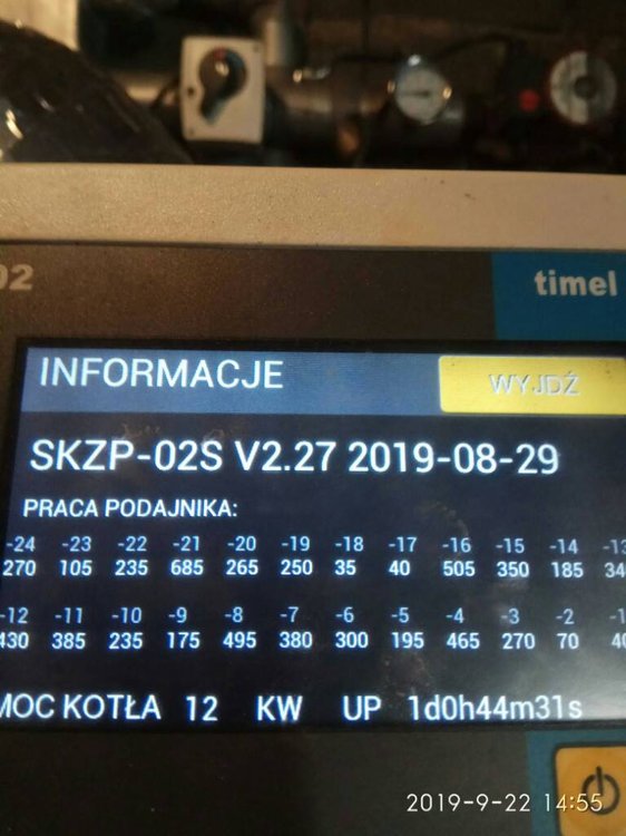

I ja mam małe pytanko. Moduł internetowy od Timela i apka na smartfona wersja 1.31, soft w sterowniku 2.27. problem. Udało się raz połączyć, i na tym koniec. Gdzie szukać przyczyny?
Musisz zmienić adres serwera w apce i w sterowniku jeśli tego nie zrobiłeś pi aktualizacji
Ok kumam, ale jest jeszcze jedno wersja na stronie Timela z 19 -09 w sterowniku z 20 -08 bodajże. Adres serwera w sterze już jest wpisany ale inny jak podany na stronie timela
Nie widze wersji z 19.09 gdzie on jest? Aktualizacja byla 17.09
Tak z 17 ja się pomyliłem. W sterze jest tak jak na foto2701397c367449ce36aea96fefd31fdf.jpg

Mam jeszcze jedno pytanie. Kocioł Malina 12kw, palnik Technixa w DTR piszą przesyp 9 kg, ale coś mi się nie widzi. Nie zmierzyłem fizycznie, faktycznego przesypu. Ma ktoś podpowieć czy napewno jest prawidłowy?
