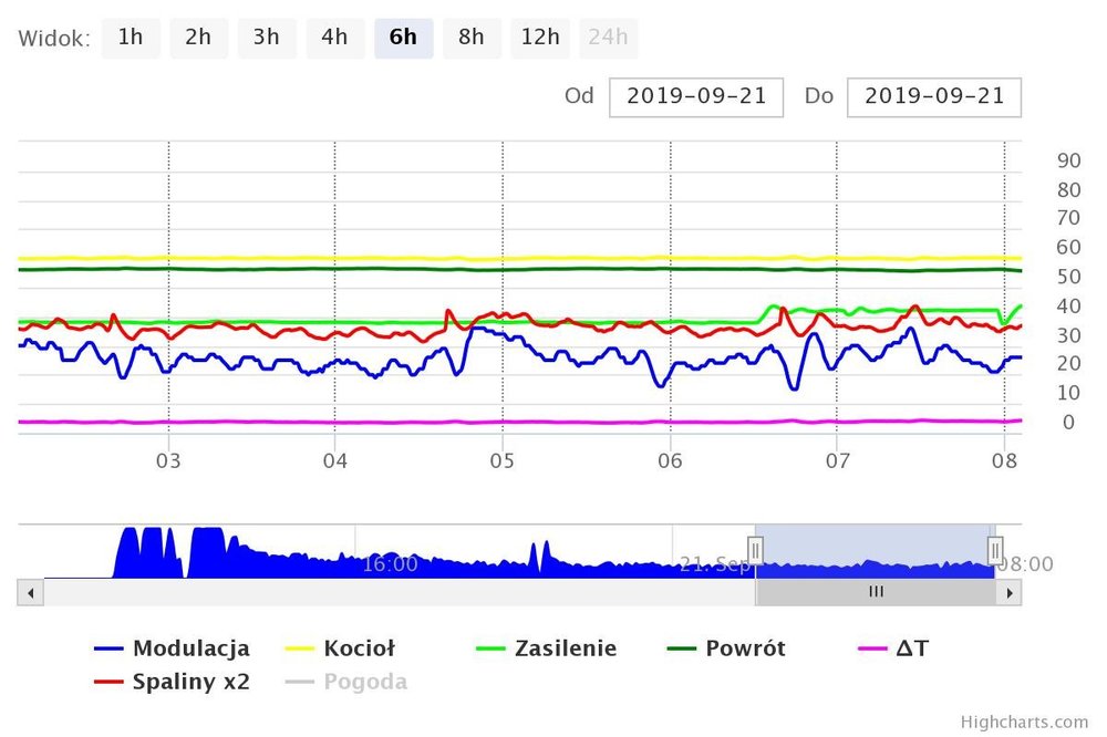

witam  podłaczyłem sterownik i działa . Instalacja Piec heiztechnik  25kw dom 360m2 słabo ocieplony
mały obieg kotłowy z  ochroną powrotu do wezownicy bufora 400 litr.   pompa cyrkulacyjna obsługuje ten obieg  robi za pompę kotłową .Dalej drugi obieg kotłowy z bufora 1. grzejniki zawór 4D ,
2.obieg podłogówki zawór 3D zewnętzrny sterownik ,
3 zasilenie zasobnika CWU 400litr  wszystko z bufora .
Czujniki powpinane i docisnięte i zaizolowane
Jestem pod wrazeniem mozliwosci tego sterownika i dlatego chcialbym jeszcze go bardziej dopasowac do swoich potrzeb. IMG_3163.JPG.11f8e62ac609edb09436a6fce7edbaff.JPGIMG_3164.JPG.b848b84e93c0f61c65ed491efdbb8503.JPG
prosze o pomoc
1 co zrobic  aby trochę zmniejszyc  sadzę w kominie?   dmuchawa wpa07   zakres 17-60 ustawiony
2 chcialbym chyba trochę podnieśc kopiec.
3 zmniejszyć zuzel

@zu3 z tym rusztem wodnym wiele nie zdzialasz . Spróbuj powiesić zamiast tego deflaktora miske ze stali nie rdzewnej ( taka psia miska ) jak będziesz szukac to nie taka z dnem plaskim .
ok moge próbowac   jaka srednica optymalna ? i co mam tą miską poprawić bo nie do końca rozumiem ?  a chciałbym...
mam nastepne pytanie jesli dmuchawa wp7 ruszyła od 37 procent to taki procent ustawić jako minimum  powietrza przy 10 % mocy?
drugie  piec przeszedł w stop czyli z modulacji był w czuwaniu i  dalej jest stop to jakim parametrem przedlużyć czuwanie  aby nie przechodził w stop . Czy  przestawianie w menu instalatora wyłacza piec moze to nie on sam przeszedł w stop tylko moje przestawianie  to spowodowalo?
  po sprawdzeniu dmuchawy ze rusza od 37% przestawiłem  siłe z 17-60   na 37-100 i palę dalej.

ad.1 Średnica taka, aby miska była ze 2 -4 cm szersza od korony palnika. sprawdź czy od korony palnika do spodu rusztu masz co najmniej 25 cm, jeśli będzie mniej może być za nisko.
ad.2 jeżeli dmuchawa WPA 07 rusza dopiero od 37%, to do sprawdzenia kondensator lub do wymiany, bo ze sprawnym fabrycznym powinna ruszyć od ok 15 -17%
ad.3 jeżeli wejdziesz w tryb admina, aby np. sprawdzić od jakiej wartości rusza dmuchawa, sterownik zawsze przejdzie w tryb STOP, po wyjściu trzeba kliknąć ROZPALONY, aby przeszedł do pracy w MODULACJI
Edytowane przez Jockey
 ad 3 to dobrze bo juz myslałem ze sam zgasł i  tego nie rozumiałem
2  po podniesieniu  dmuchawy piec bez sadzy ale przekroczył temperature o 10 stopni  od zadanej    37  dolne miałem 84 górne   dam 60  to rozumiem ze mniej rozbujam i mniej przekroczy,
ad 1 pomierze i przeczytałem wątek o deflektorach to powalcze  tez ale jak bedzie zimno aby próby miały szybszy efekt do pomiaru spalania
