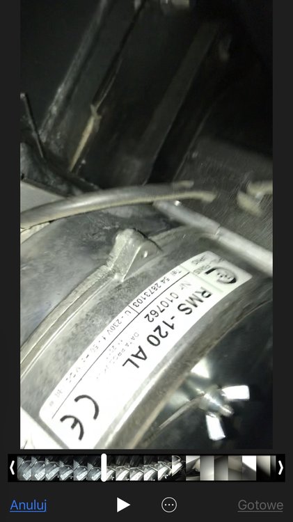

Panowie jaki wiatr dla tej dmuchawy przy sterowniku skzp. Ma niby 80W

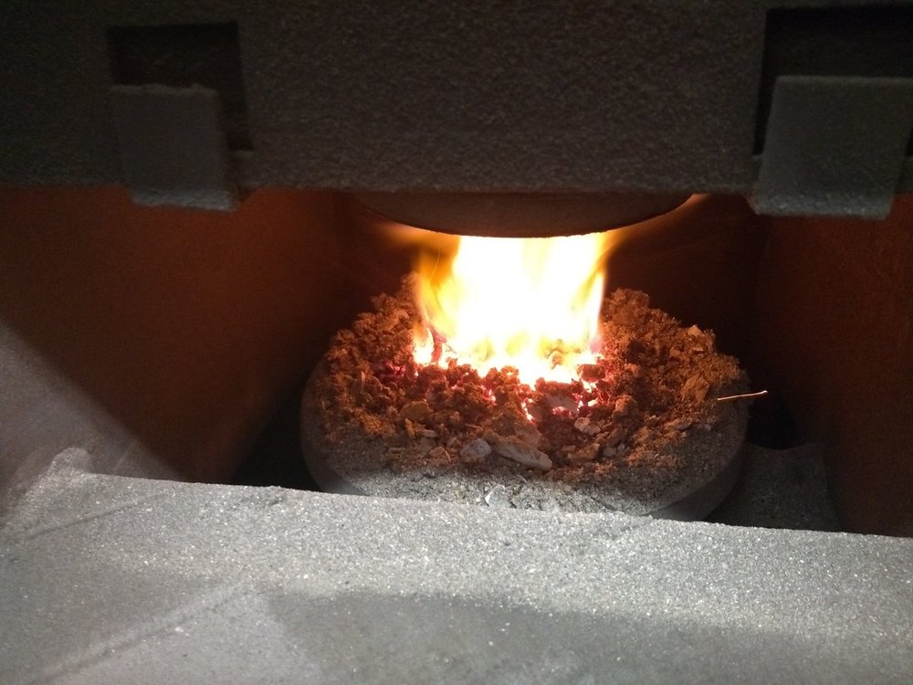

w oryg tulei. na gorze kotla pod welna

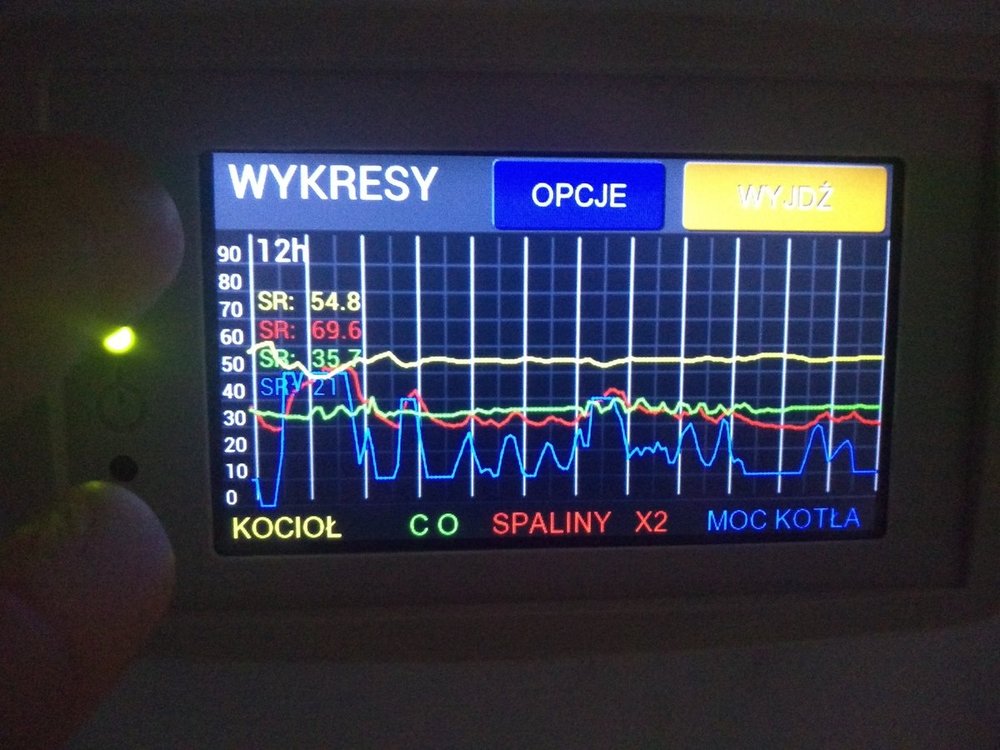

po nocy z nowymi ustawieniami, cwu na stałe włączone
mod 10-40, wiatr 8-36, podawanie w auto 10
Edytowane przez modzl
Mam taką samą dmuchawę  i powietrze  dla Greenpala mam ustawione  min 6  max 25   Palnik Ardeo ironR 25 kw.

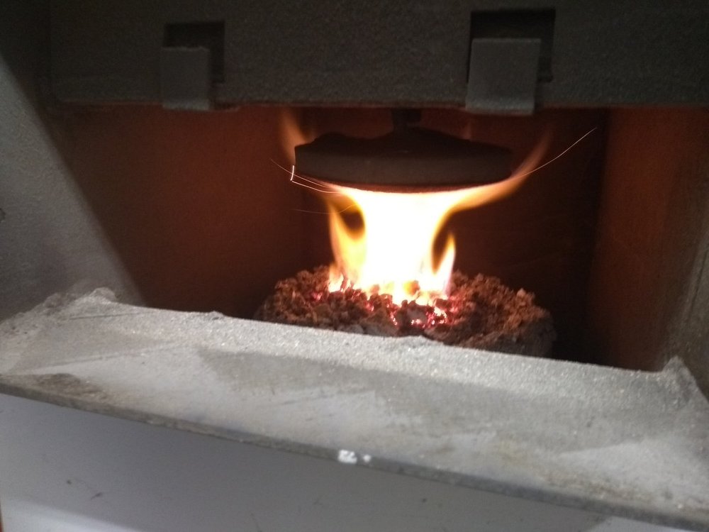

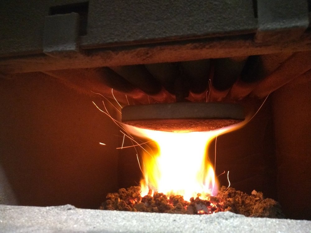

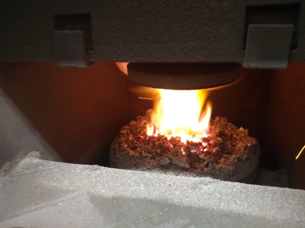

Niestety nie mam Castoramy, w Brico nie mieli, jutro pojade do hydraulicznego, ta folia spożywcza to też chyba nie głupi pomysł, narazie wcisnełem pianke obok czujnika żeby dobrze dolegał. wyłączyłem piec na ok 30 min, i pracował na tej modulacji 40, ale ten płomień jest według mnie bardzo słaby. Rura do podajnika ma 45 stopni, nie wiem czy nie jest to spowodowane otwarta przesłona ? chyba miałem kiedyś problem że jak była otwarta to ciąg kominowy wymuszał spalanie eko w retorcie
